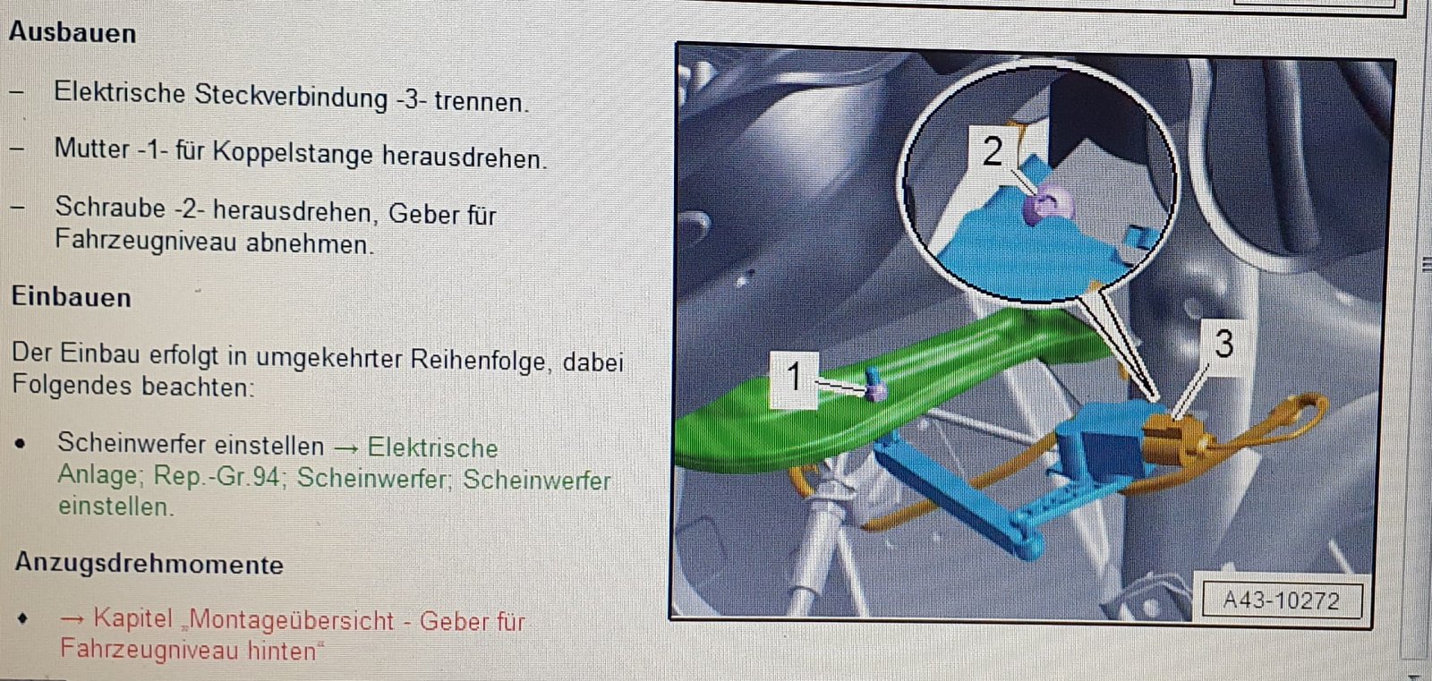

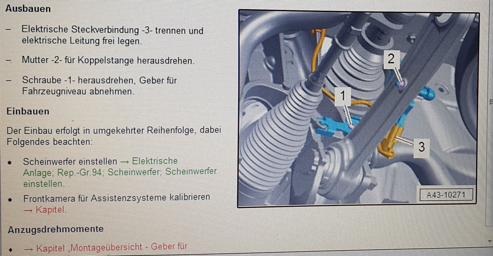

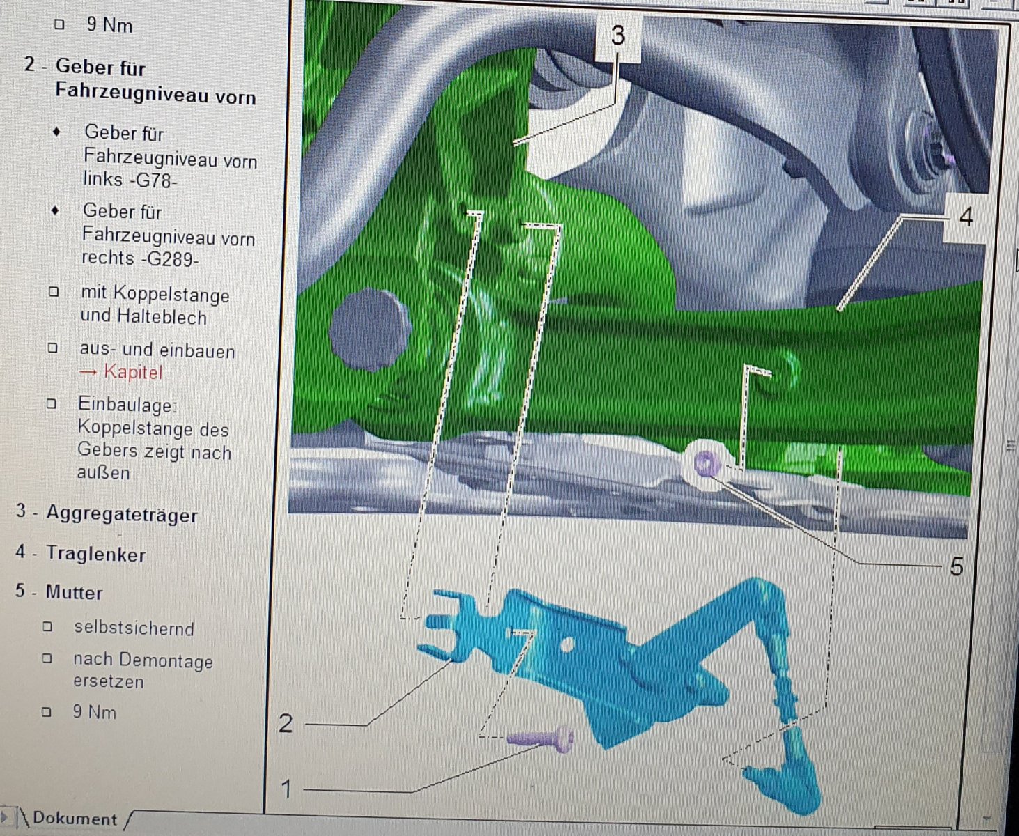

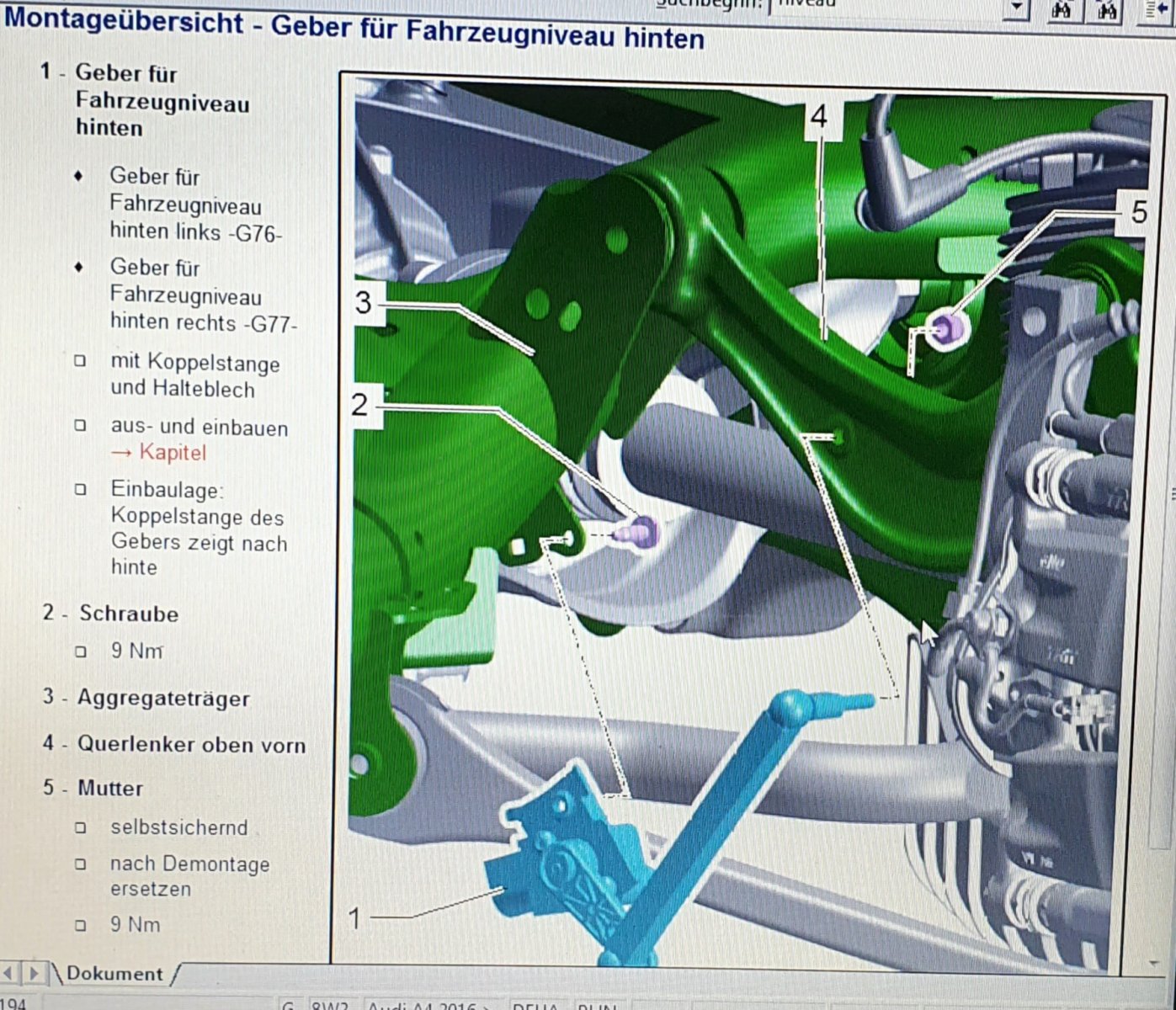

Muskel1 366 Posted March 31 Share Posted March 31 (edited) Xenon Ci się nie zapala? Pisałeś wyżej, że palą sie obie strony tylko, że za nisko świecą. Czujniki samopoziomu znajdują się na lewych wahaczach. Przód i tył. Niektóre mają tylko na przednim lewym wahaczu. Sprawdzałeś tak jak pisałem? Edited March 31 by Muskel1 Link to post Share on other sites

Muskel1 366 Posted March 31 Share Posted March 31 Coś mi się wydaje, że źle patrzysz. Muszą być. Lewa strona pojazdu (strona kierowcy) na wahaczach. Link to post Share on other sites
Damian1354 0 Posted March 31 Author Share Posted March 31 Ok dzięki , jutro to sprawdzę , ściągnę koło i zobaczę . W Angliku będzie tez od strony kierowcy czy pasażera ? Link to post Share on other sites

Damian1354 0 Posted April 1 Author Share Posted April 1 Koledzy tak jak myślałem , sprawdziłem całe zawieszenie według tego schematu co kolega przesłał i nie ma tych czujników regulacji poziomu świateł . Czy może ktoś z was według vin sprawdzić dokładnie wyposażenie auta Wauzzzf42ha156393 Link to post Share on other sites
