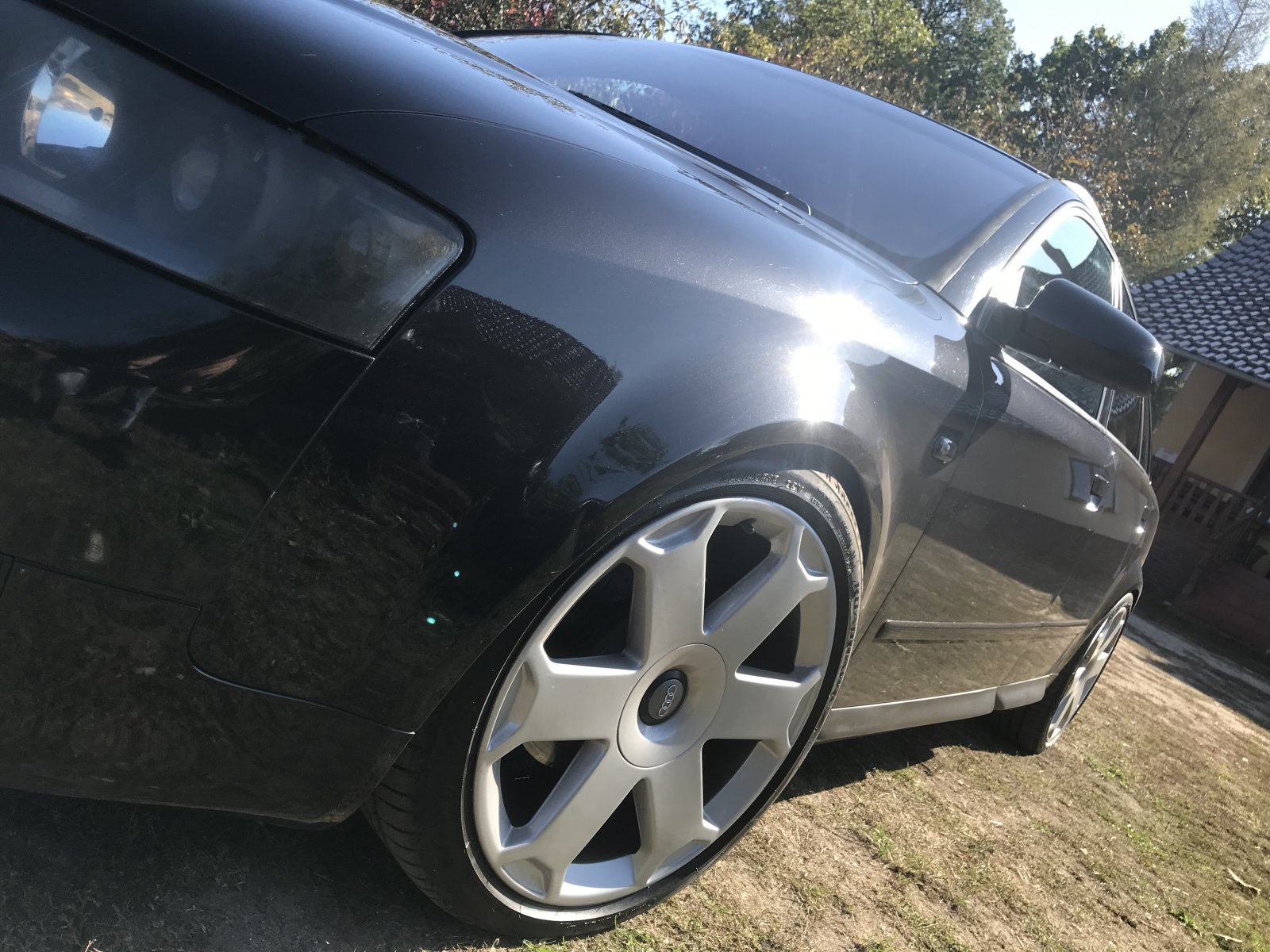

Na zdjęciach przedstawiam samochód zaraz po korekcie lakieru, jakieś pół roku po zakupie.

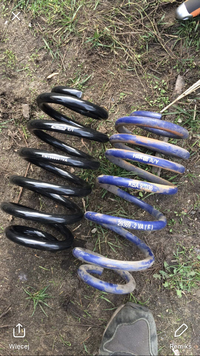

Zawias 1bv + sprężyny obniżające H&R (niebieskie), które jak na moje warunki drogowe musiałem zmienić "smuteczek"

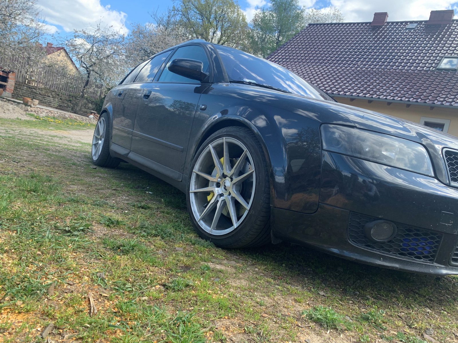

Jak mówiłem na początku zawias był za niski i za sztywny. Choć prowadzenie jak i prezentacja była na wysokim poziomie (jak dla mnie).
Dziury w drodze, łapanie garbów przez poduszkę na skrzyni oraz w późniejszym czasie wybite tuleje  zmusiły do ingerencji w zawias.

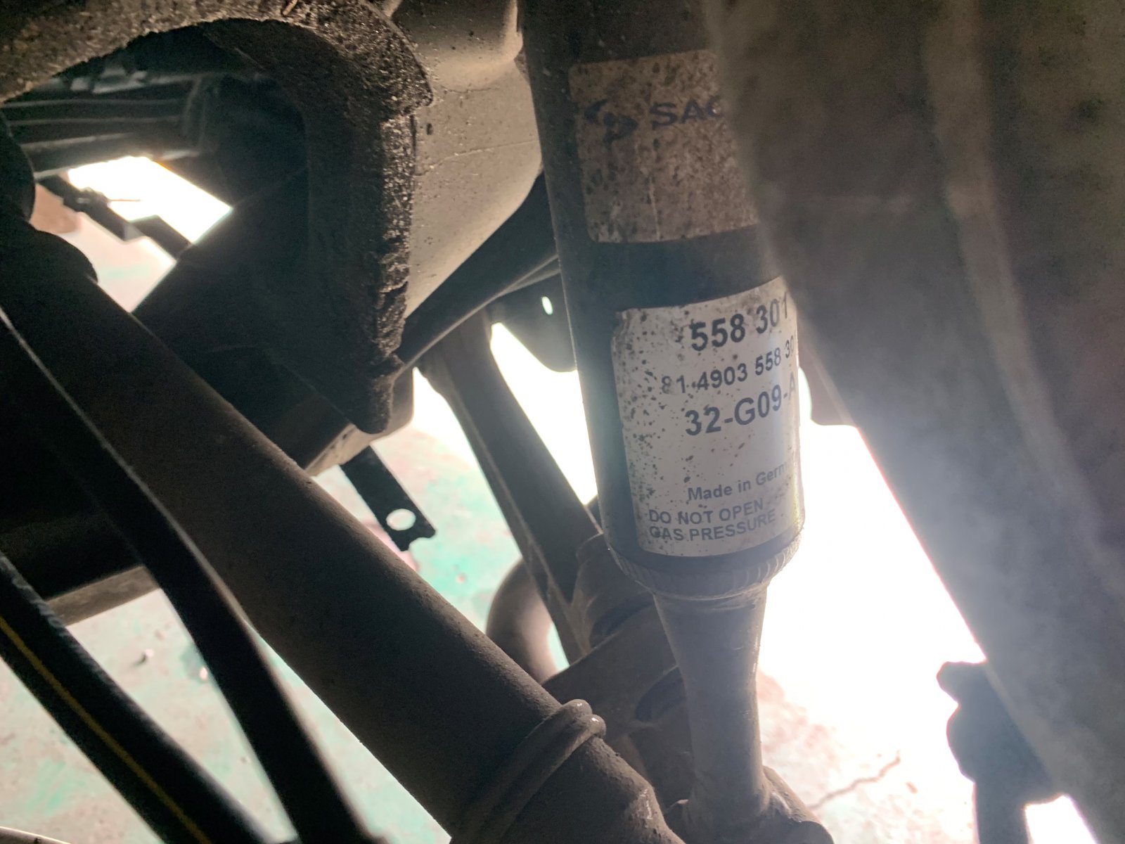

Zamiast sprężyn H&R wleciały dobrze znane obniżające Eibachy, amortyzatory przód wybrałem Sachs na tył natomiast wpadł Bilstein b4.
Zestaw wahaczy na jaki się zdecydowałem to Meyle HD.
Do dziś polecam ten zestaw zawieszenia ponieważ od 3 lat znosi wyboje i niski profil bez zająknięcia..

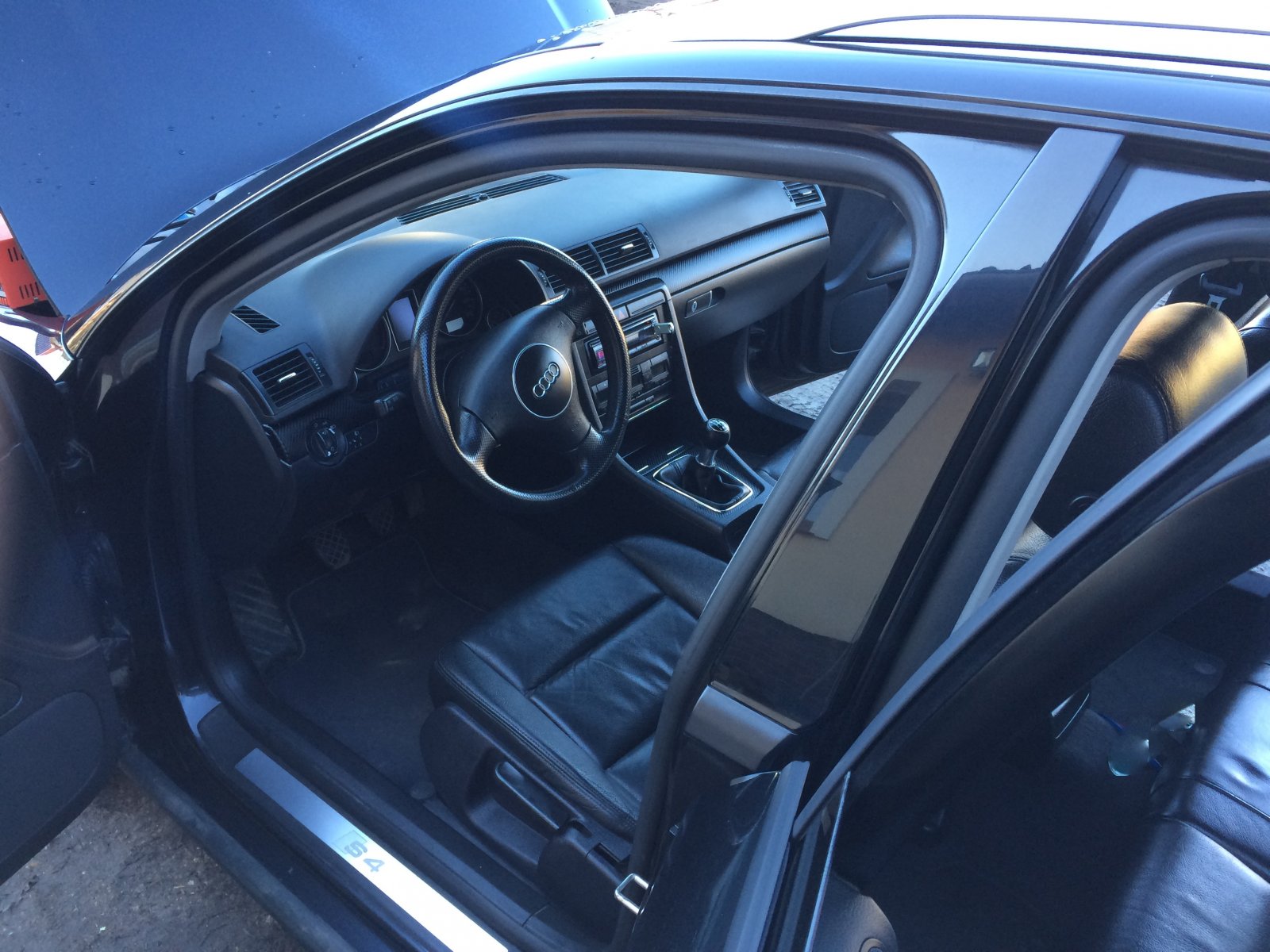

Jeśli chodzi o wnętrze wymieniłem dekory na aluminium. Wcześniej siedziały plastiki soul oklejone w czarny carbon.

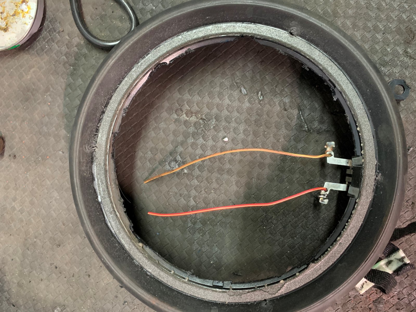

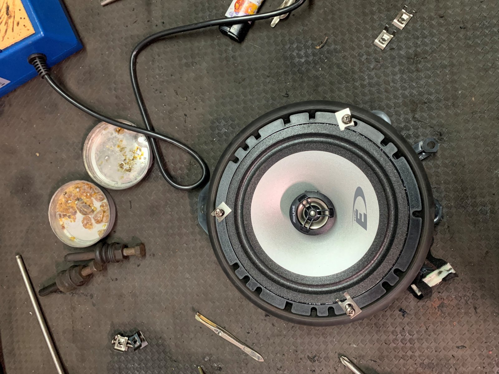

Zmieniłem głośniki w przednich drzwiach ponieważ już charczały , zmodyfikowałem ori wstawiając w ich miejsce alpinki.

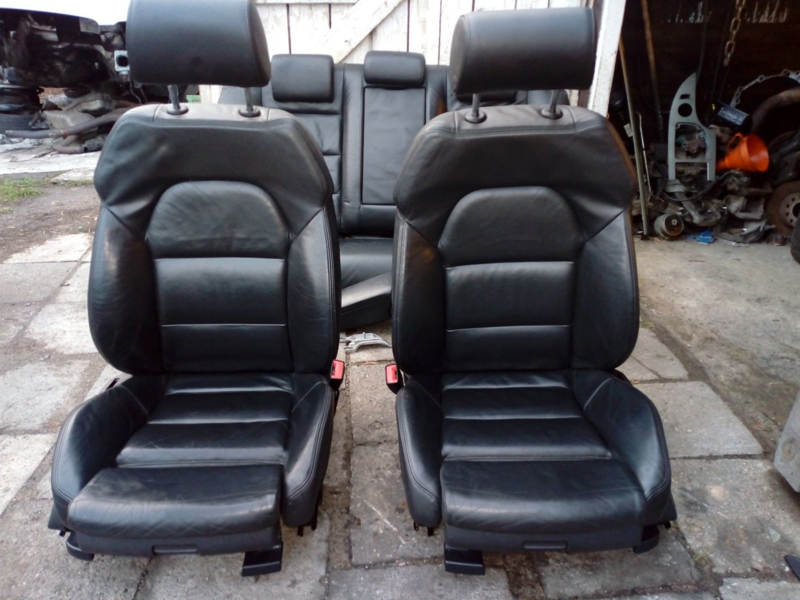

Zwykłe fotele skórzane zmieniłem na elektryczne z lędźwiami i grzaniem. Dodałem wiązke oraz przerobiłem tunel 1din pod kosz 2din.

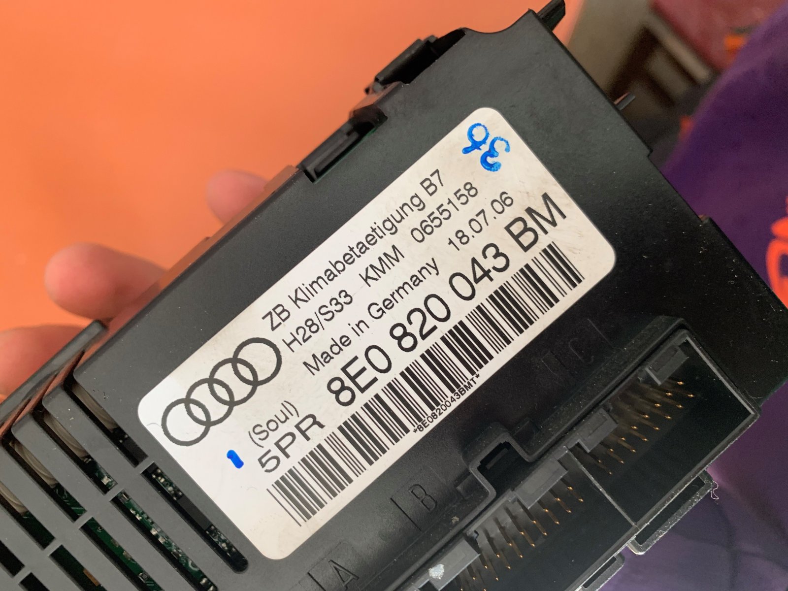

Klimatronik wrzuciłem z b7 z regulacją grzania i temp. 16* ogarnąłem grzanie tylnej szyby przez przekaźnik oraz adaptowałem vin .

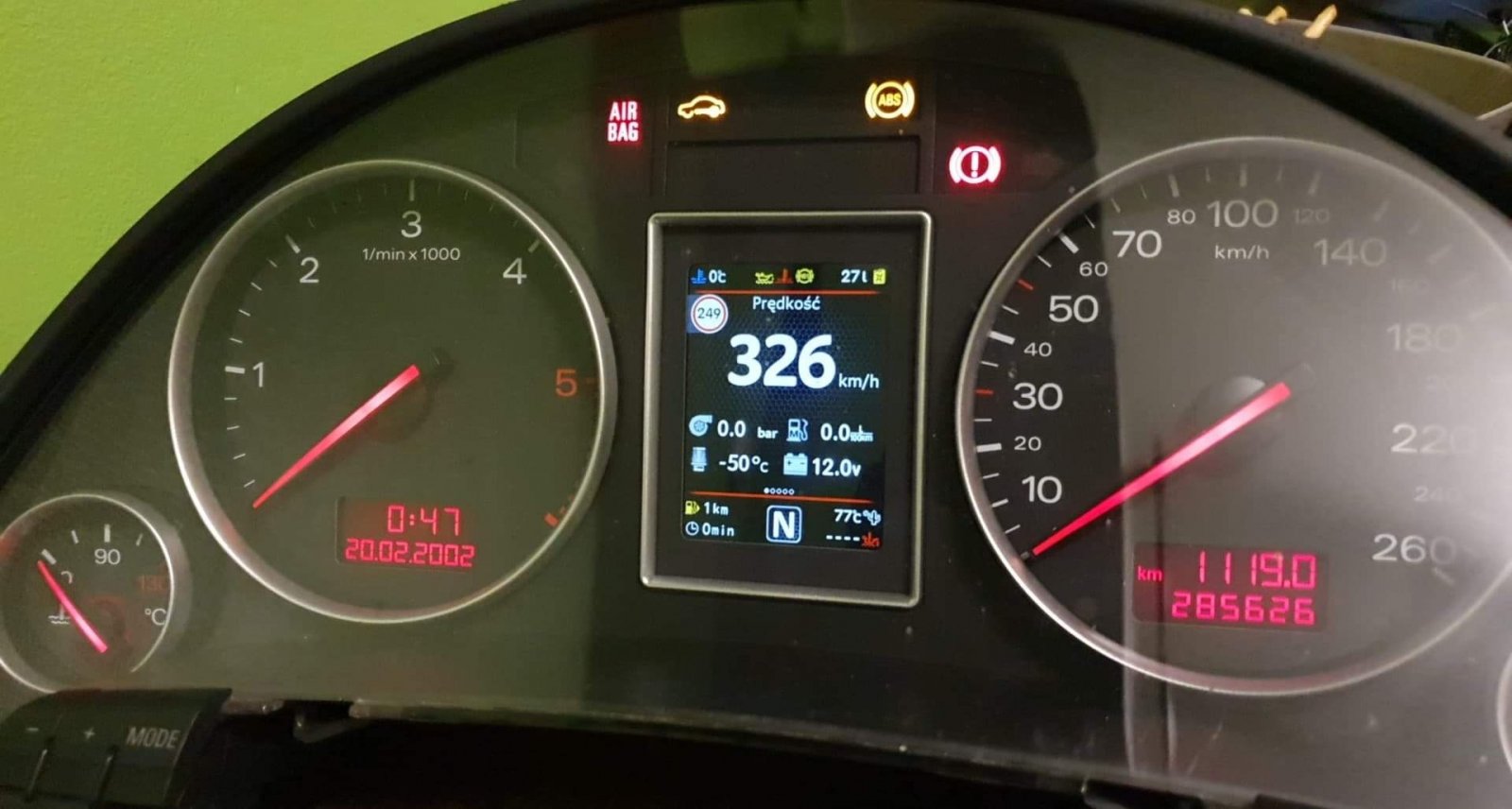

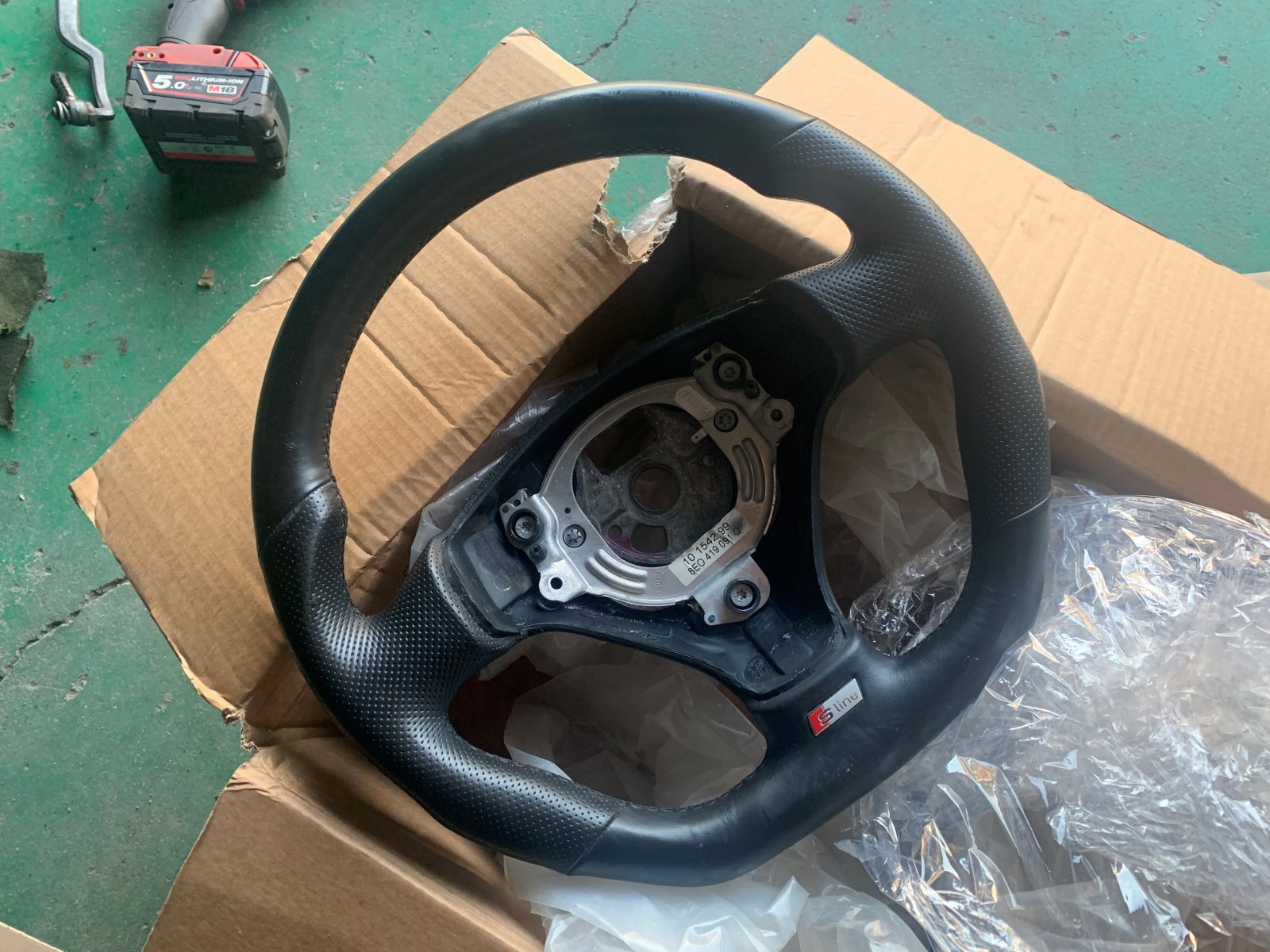

Wleciała też ścięta kiera ze starej s3 oraz kolorowy fis 3DColorMFD.
Zmieniłem plastikowe listwy na progach na aluminium z napisem s4
Pierwsze fotki przedstawiają jak to wyglądało przed modyfikacją

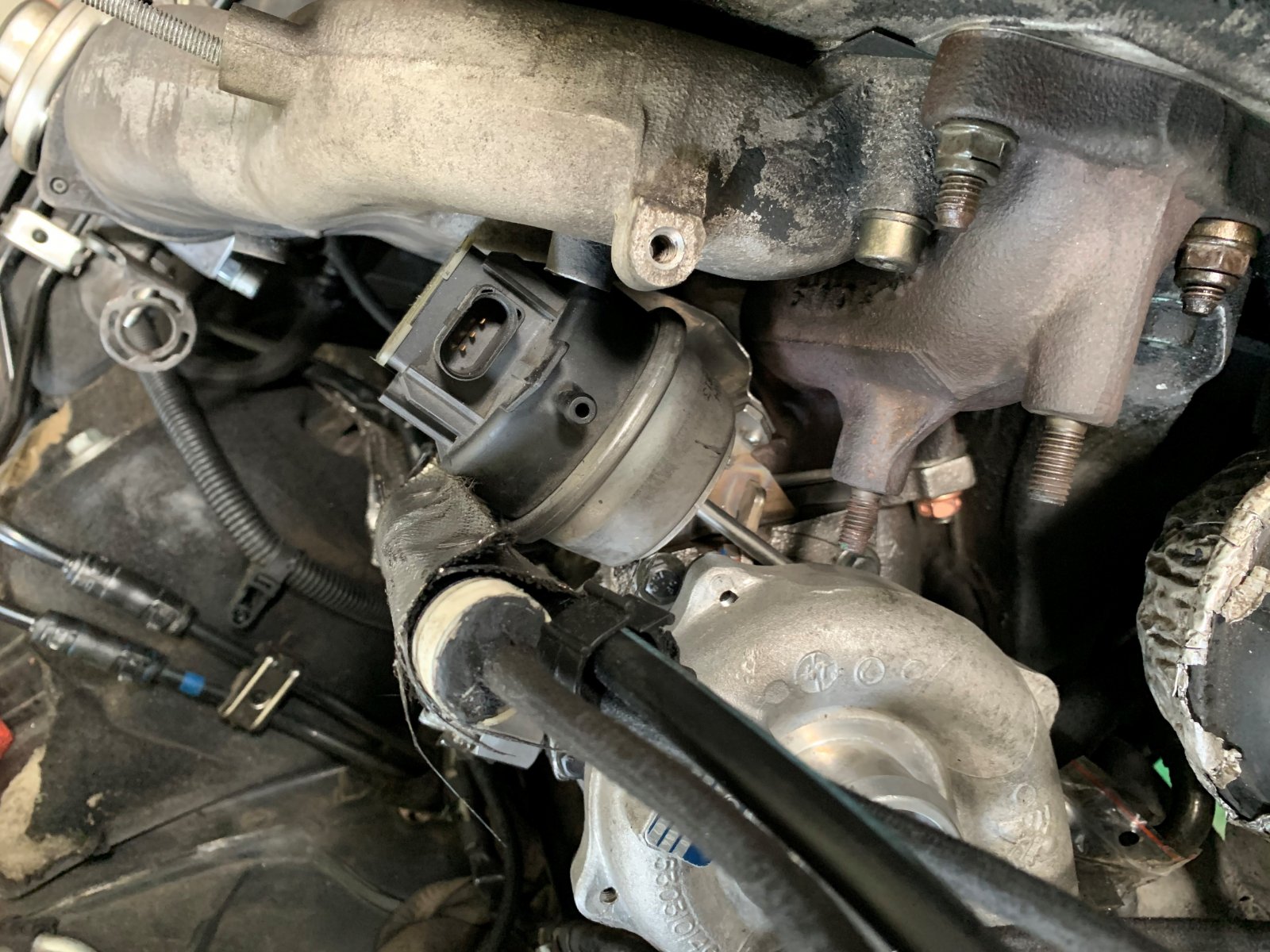

Teraz coś o dłubaniu przy silniku..

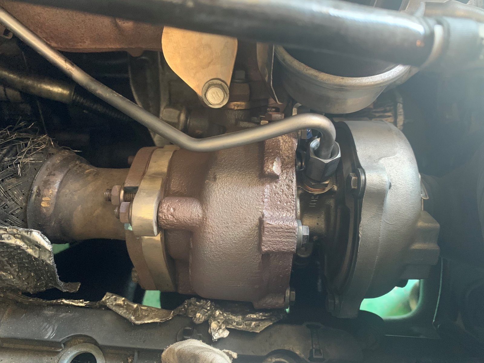

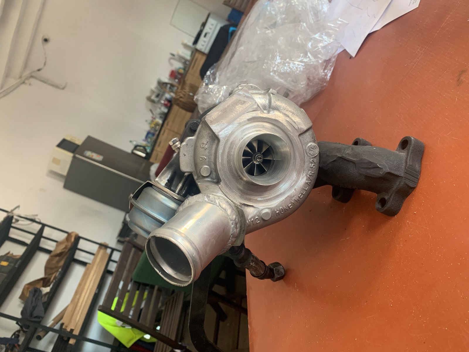

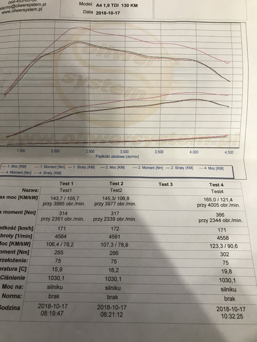

Pod koniec roku 2018 zdecydowałem się na chip-tuning. Zaprowadziłem auto do firmy Vtech, która zmodyfikowała sterownik i małyszówka generowała coś ponad 160ps fajnie to już jeździło ale później zaczęło brakować mocy. Długo zastanawiałem się nad turbo i w końcu wybór padł na słynne BRD, które fajnie trzyma górny zakres obrotów jednak drugi raz nie zdecydował bym się na użycie tej suszarki gdyż ma kiepski dół... ale od początku.

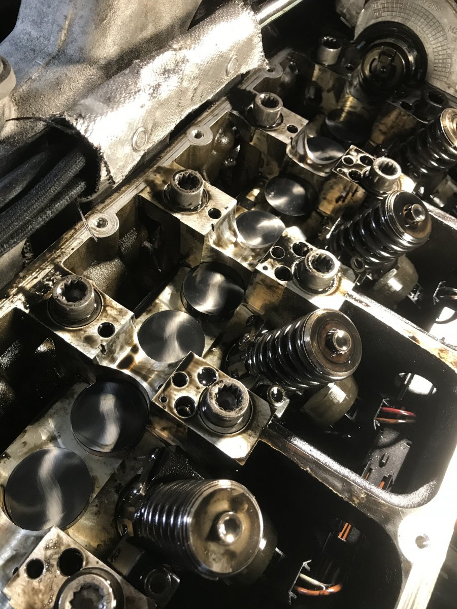

Poczekałem ze swapem turbo do wymiany rozrządu. Kiedy wybiło licznikowe 280k km (nie wiem który raz) zabrałem się do roboty.

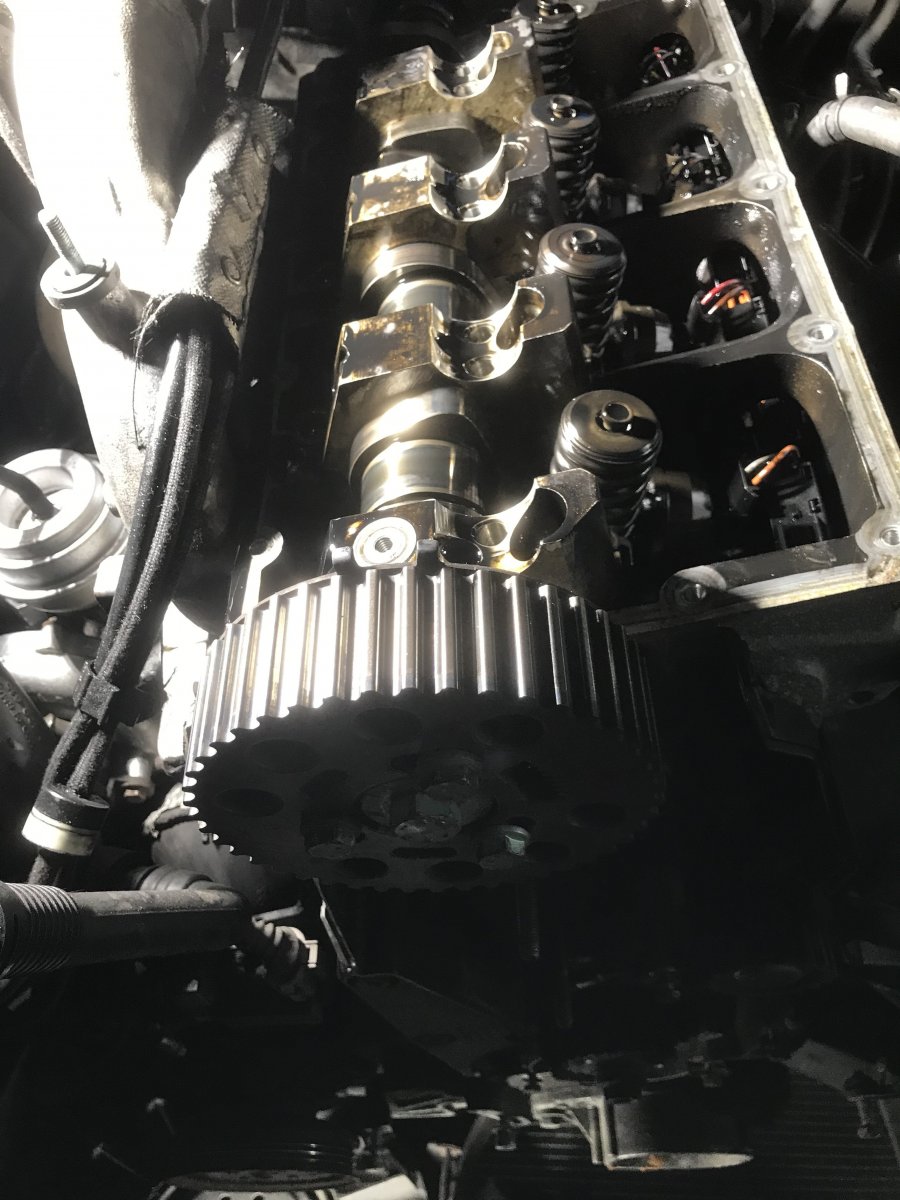

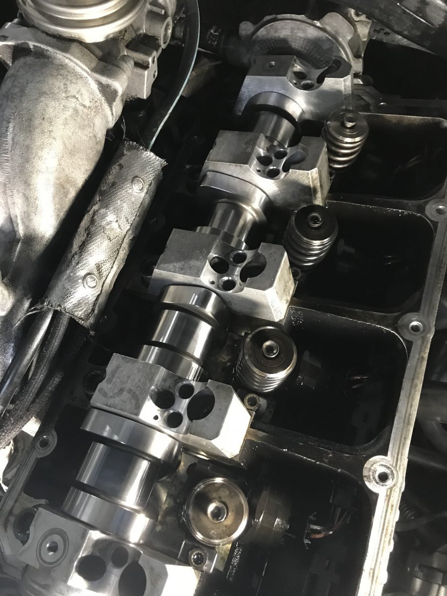

Przy okazji sprawdziłem wałek, który nie trzymał wymiaru na pierwszym cylindrze więc wleciał kolbenschmidt + nowe panewki
Szklanki wleciały czarne z firmy INA ponieważ dwie były prawie dziurawe.

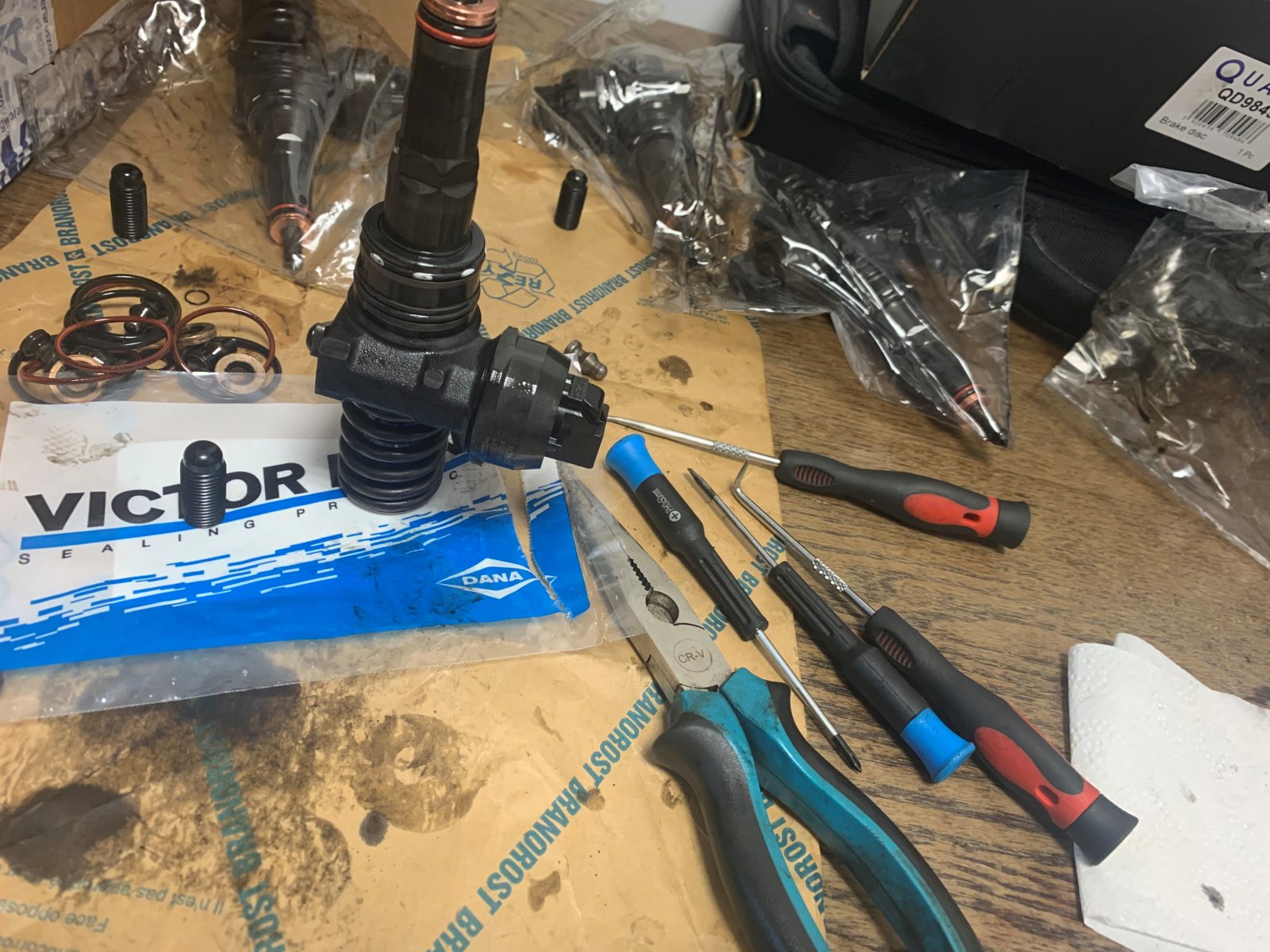

Wtryski co prawda wymieniłem później, chciałem zobaczyć na co stać serie. W silniku siedziały pompki z oznaczeniem AR, które zostały zastąpione AL. Przy wymianie zauważyłem, że jedno z gniazd wtryskiwacza jest bardziej podjechane od reszty i będę myślał o wstawieniu mosiężnych tulei jeśli będzie to konieczne narazie jednak przeleciałem gniazdo papierem złożyłem wszystko na nowych uszczelniaczach i śrubach.
Stary icek poszedł na regał z gratami a zamiast niego wleciał centralny.

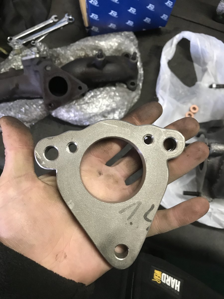

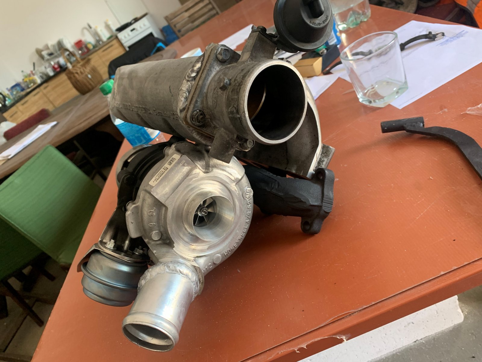

Układ wydechowy zostawiłem seryjny zrobiłem "adapter" pod turbo czyli tzn pakiet lux..choć plecionka błaga już o litość zostawiłem ją.. w przyszłości będzie nowy dp oraz turbo które już czeka.
Musiałem zastosować dystans między turbo a kolektorem wydechowym ponieważ gruszka turbiny wadziła o kolektor dolotowy.. Prawdopodobnie katalizator i ten właśnie dystans psuje wstawanie turbo ale myśle, że jak na pierwszy raz to i tak nieźle sobie poradziłem. EGR oczywiście szanuje więc zaślepiłem skur****** i został wprogramowany.

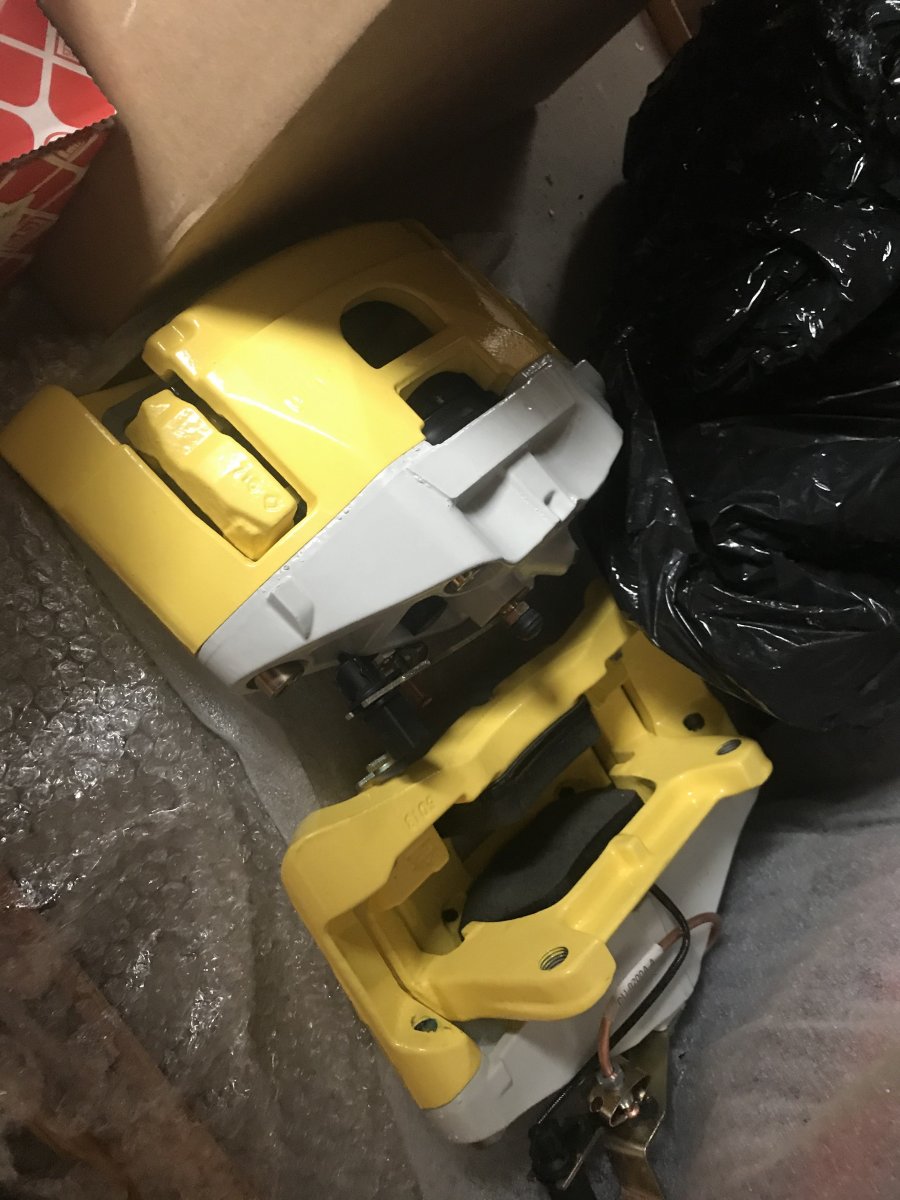

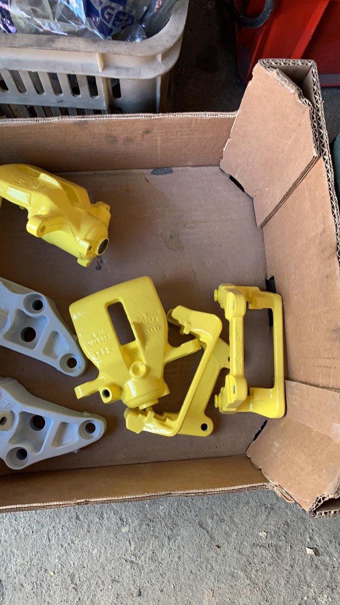

Zapomniał bym o heblach.. Zrobiony został swap na 320 przód oraz 288 tył. Tarcze Rotinger klocki Ferodo. Wleciały też nowe fele JR21 choć avusy dobrze leżały ;)

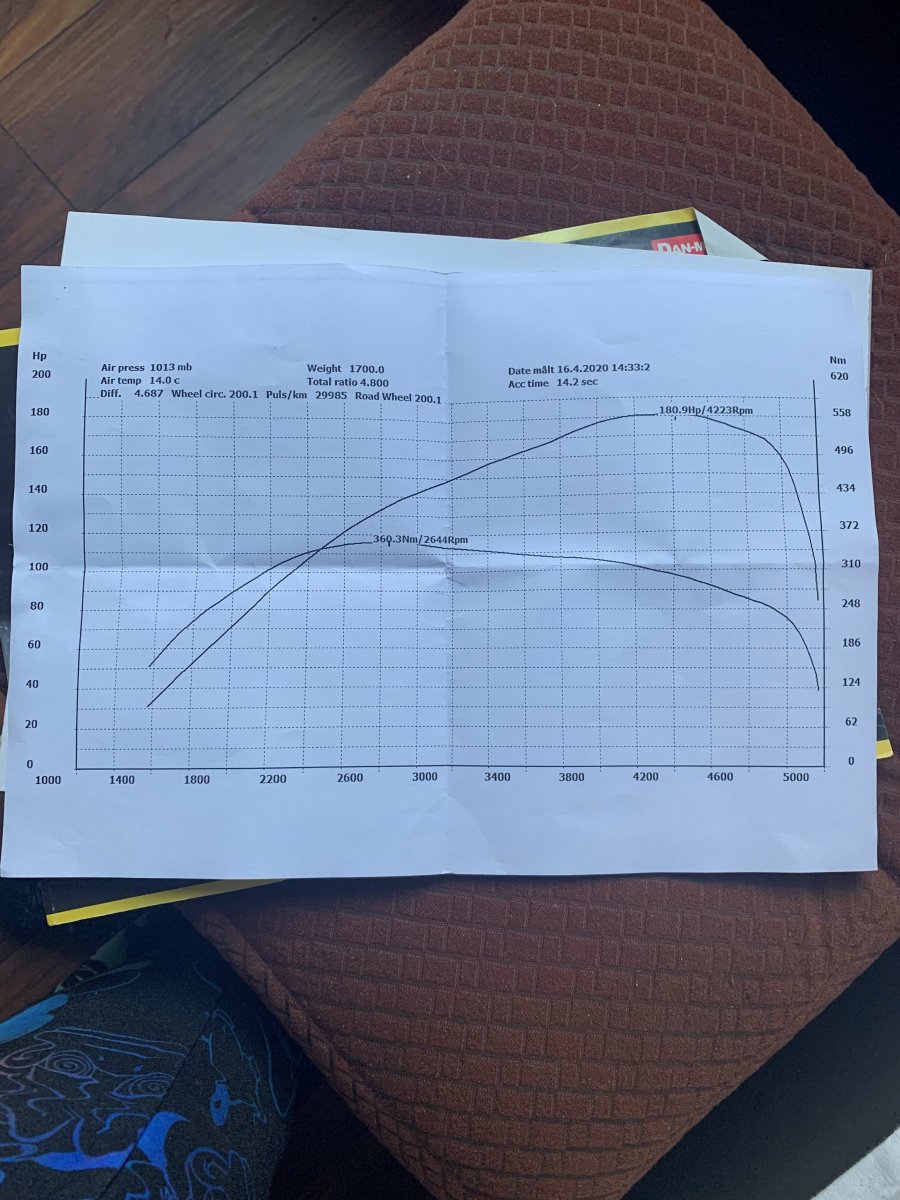

Pierwszy wykres to SERIA+PROGRAM. Drugi to BRD+AR a na trzecim BRD+AL
Dorzucam też parę fotek z prac wykonanych przy silniku oraz fotki kolektora z LT oraz turbo GTD1752vkrl, które mam zamiar wrzucić wkrótce.. na razie zbieram na sprzęgło :P

Z tym turbo możesz jeszcze spróbować dać inny wirnik od strony gorącej, czasami fabryka daje beznadziejne te wirniki i nie wykorzystują całego pędu spalin, przez co bardzo długo wstają.
Tak wiem po pierwszej korekcie planowałem rozwiercić BRD pod wirniki CAHA ale mam teraz na regale turbo z bmw na kulce więc nie ma co się bawić w toczenie ;)
Dziękuje za sugestie. Miłego dnia

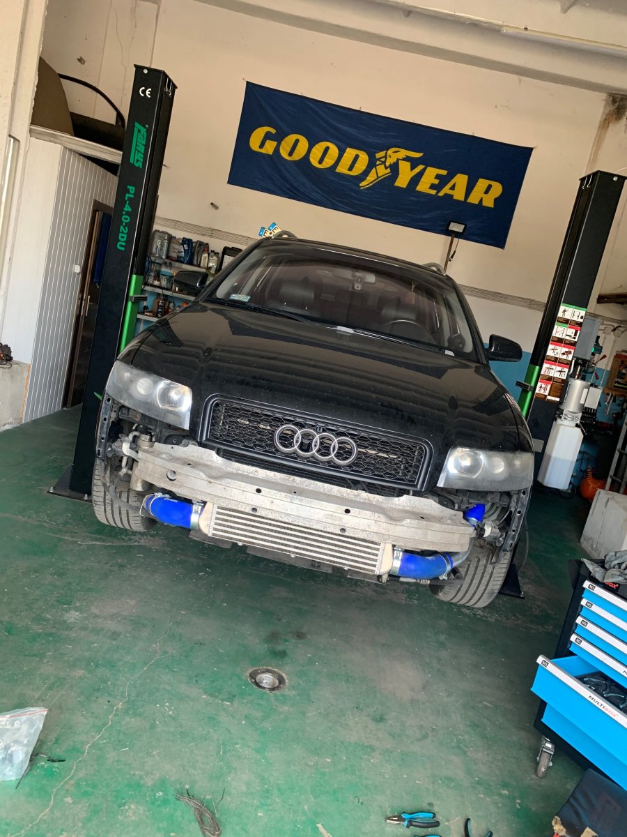

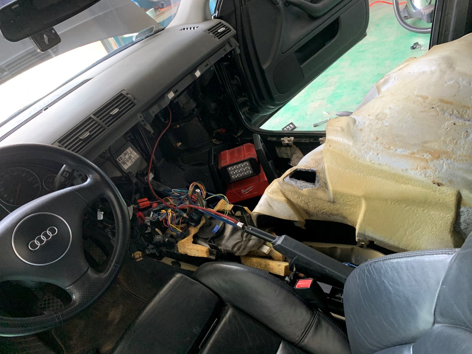

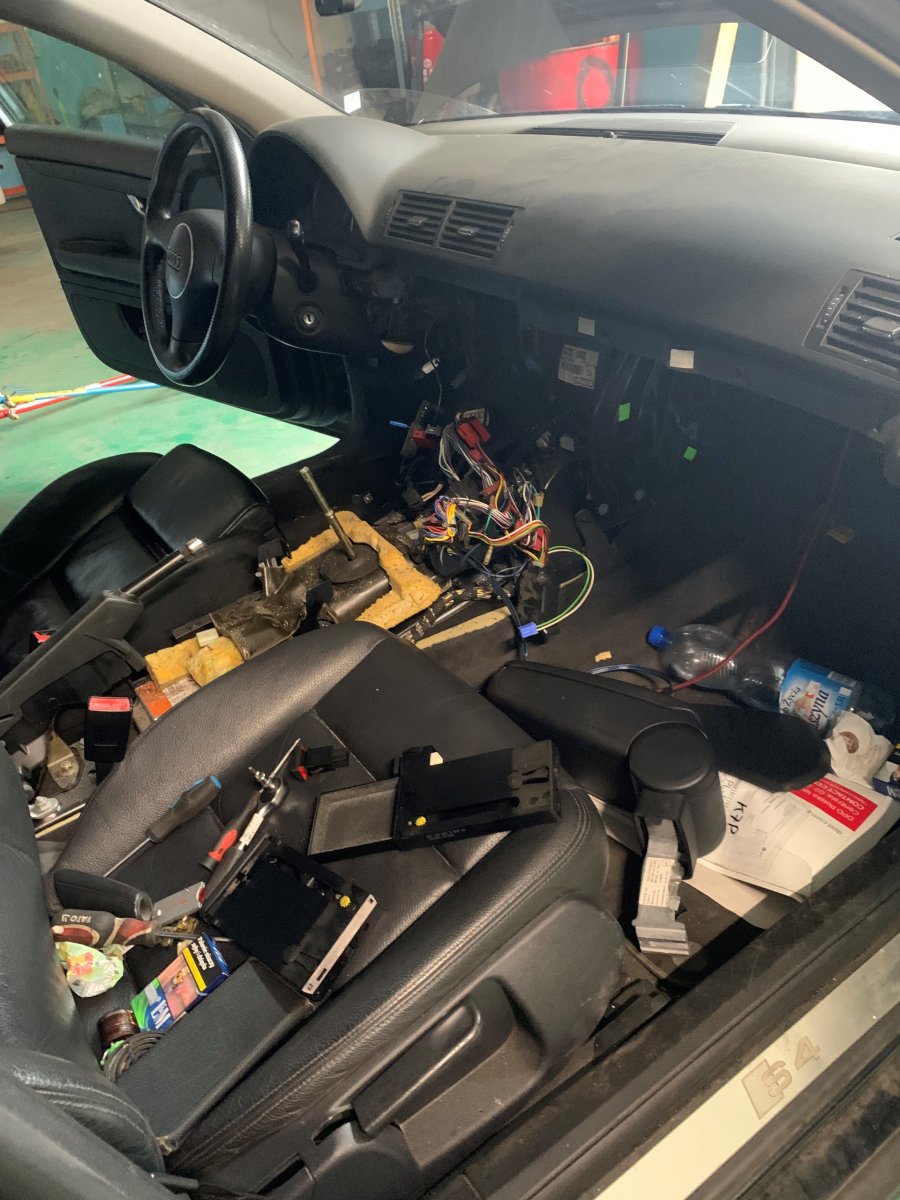

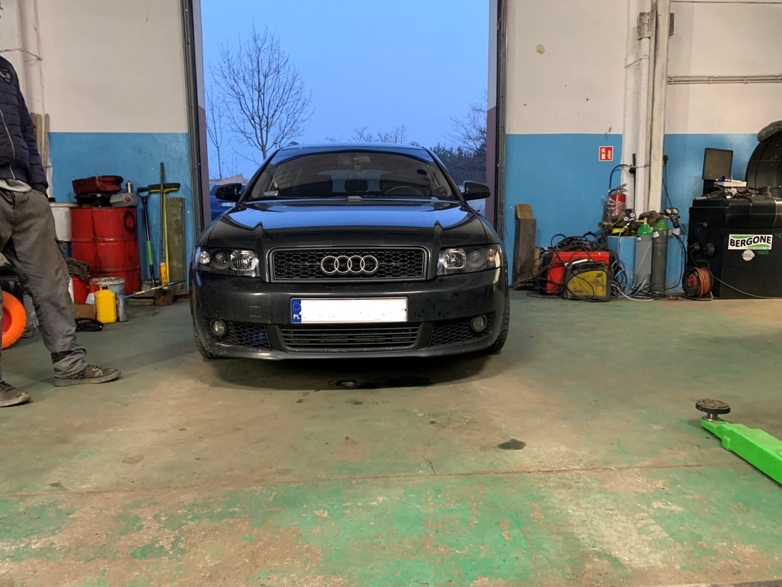

Witam po ponad rocznej przerwie :D. W końcu mam większość gratów i trochę czasu więc zaczynam po godzinach rzeźbić.
Przypominam temat jest taki żeby do AWX wrzucić GTD1752vkrl oraz Dwumas custom 3.0tdi, tarcze kevlar i wzmocniony docisk spróbować zamknąć w skrzyni 5B
Autko mam wstępnie rozkręcone i na dniach wyjmuje silnik ze skrzynią. Kolejny update pojawi się na przestrzeni najbliższych 2tyg. w zależności od czasu i komplikacji :P
Standardowo kilka fotek dla urozmaicenia ;)
