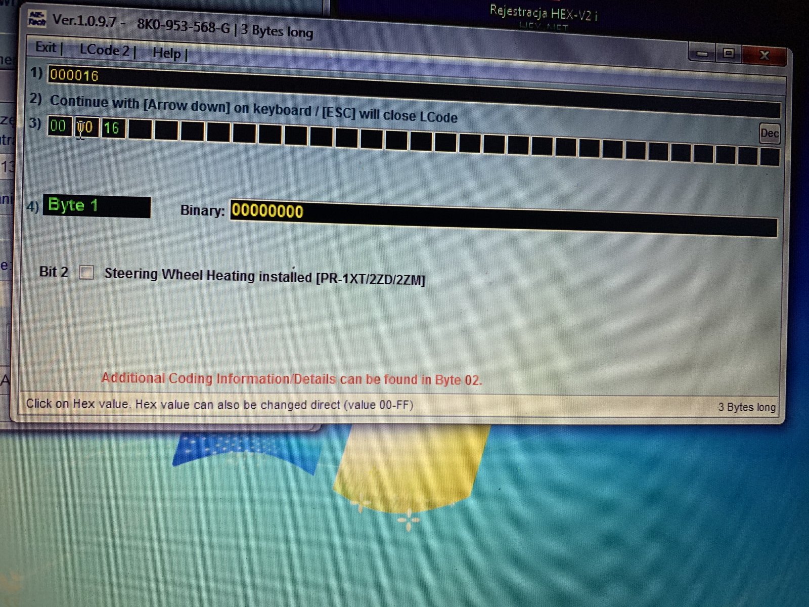

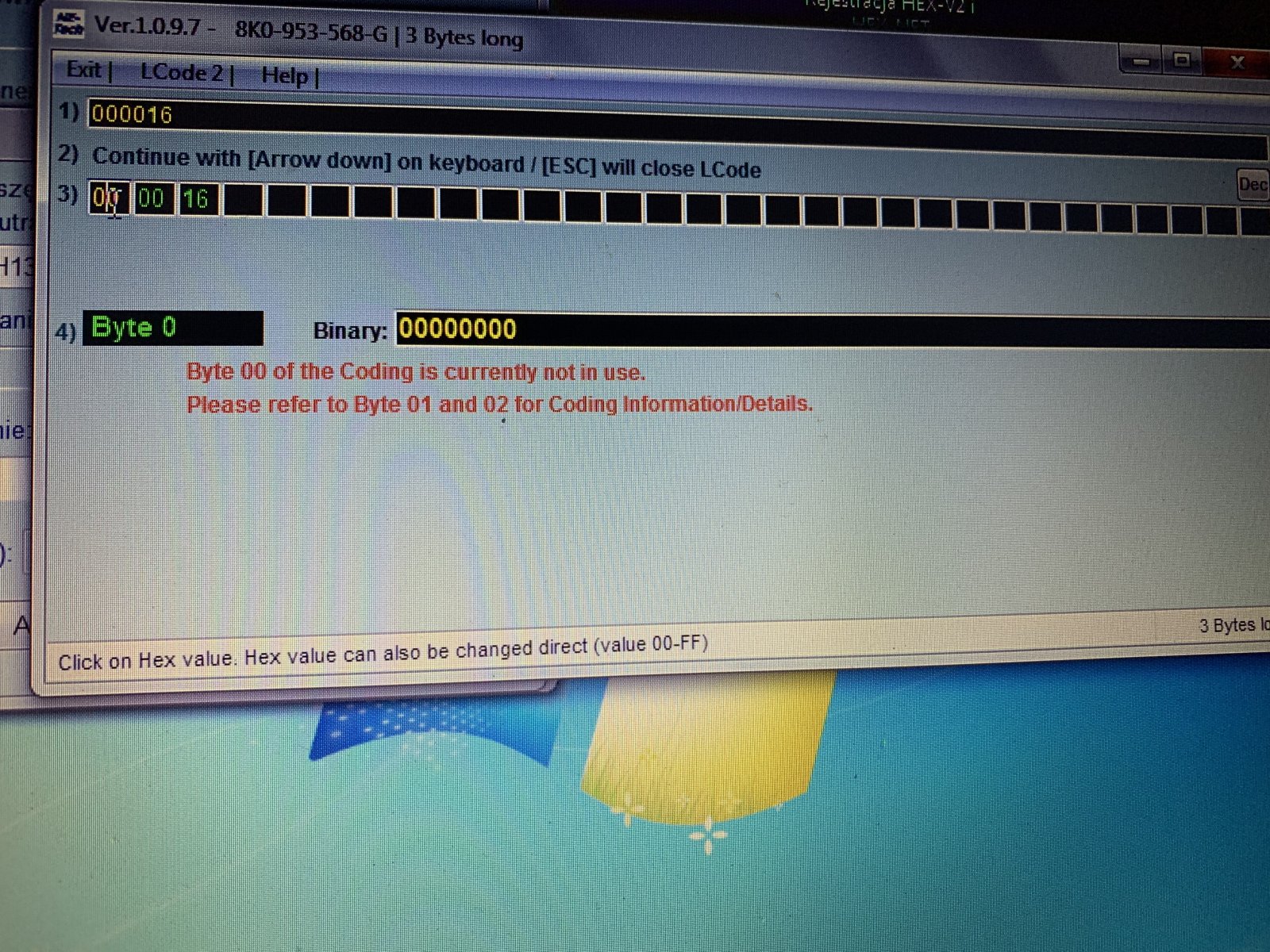

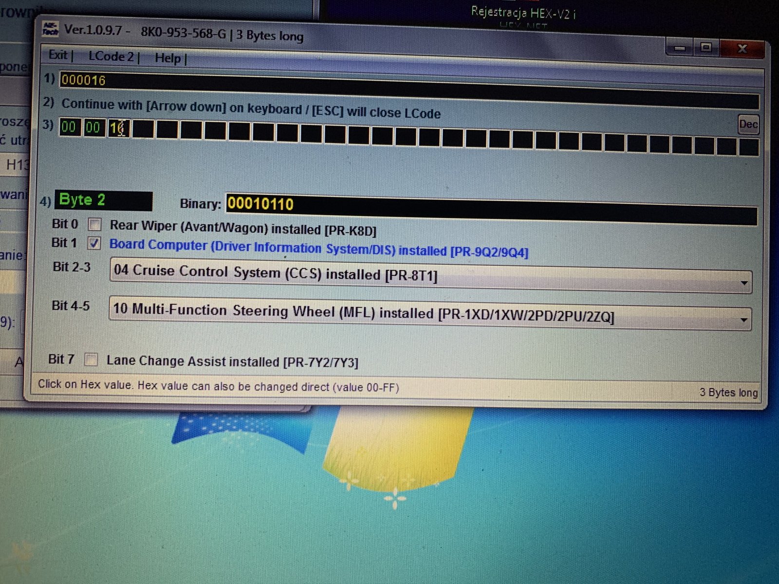

Muskel1 Opublikowano 20 Kwietnia 2021 Opublikowano 20 Kwietnia 2021 Wejdź w kodowania sterownika 16 (taśmy) i zrób zdjęcia każdego byte, zobaczymy jakie bits są zaznaczone. Następnie wstaw tu te zdjęcia . Zobaczymy co tam jest zakodowane.

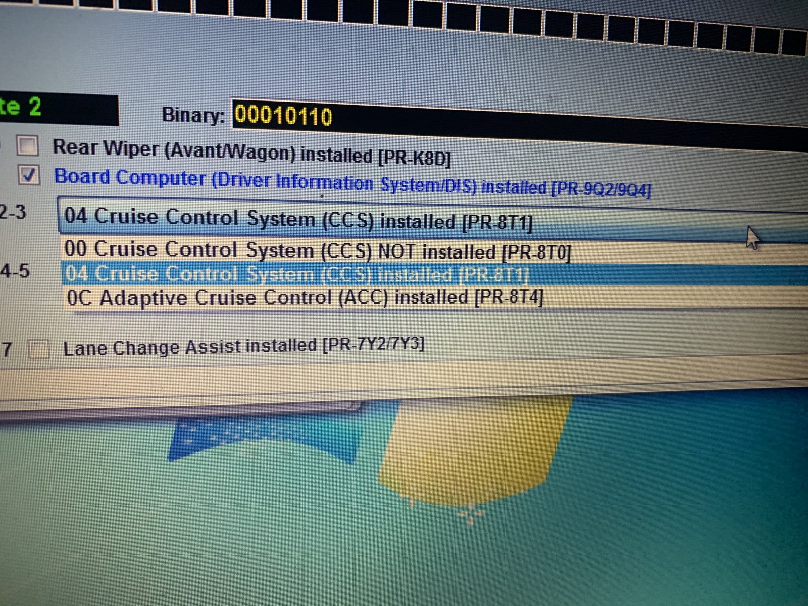

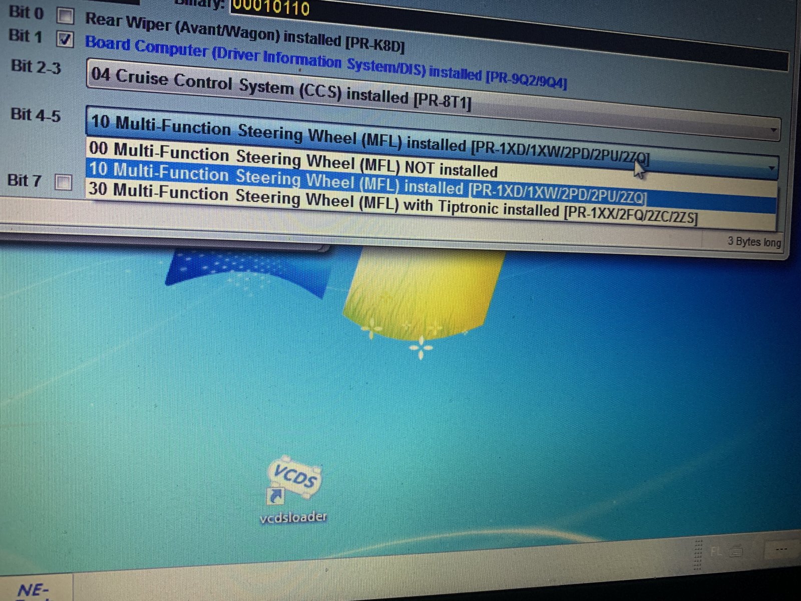

Muskel1 Opublikowano 21 Kwietnia 2021 Opublikowano 21 Kwietnia 2021 (edytowane) Masz tempomat? Jak tak to jaki? Z radarem czy zwykły? Masz asystenta zmiany pasa ruchu? Masz asystenta toru jazdy? Zrób jeszcze zdjęcia Byte 2 z otworzonymi zakładkami w Bit 2-3 i Bit 4-5 Edytowane 21 Kwietnia 2021 przez Muskel1
asdawrwd Opublikowano 22 Kwietnia 2021 Autor Opublikowano 22 Kwietnia 2021 Tempomat mam zwykły, asystenta pasa ruchu nie posiadam i asystenta toru jazdy tez nie . okej, po południu prześlę bity .
