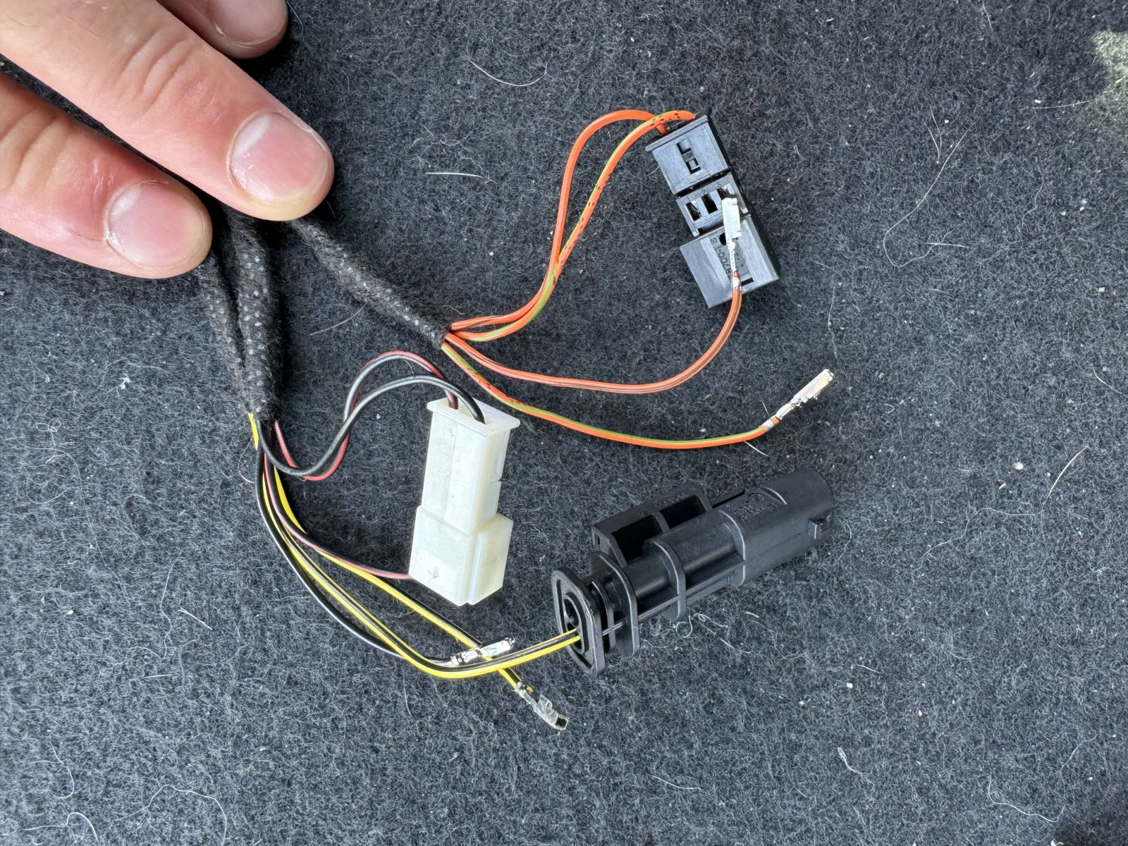

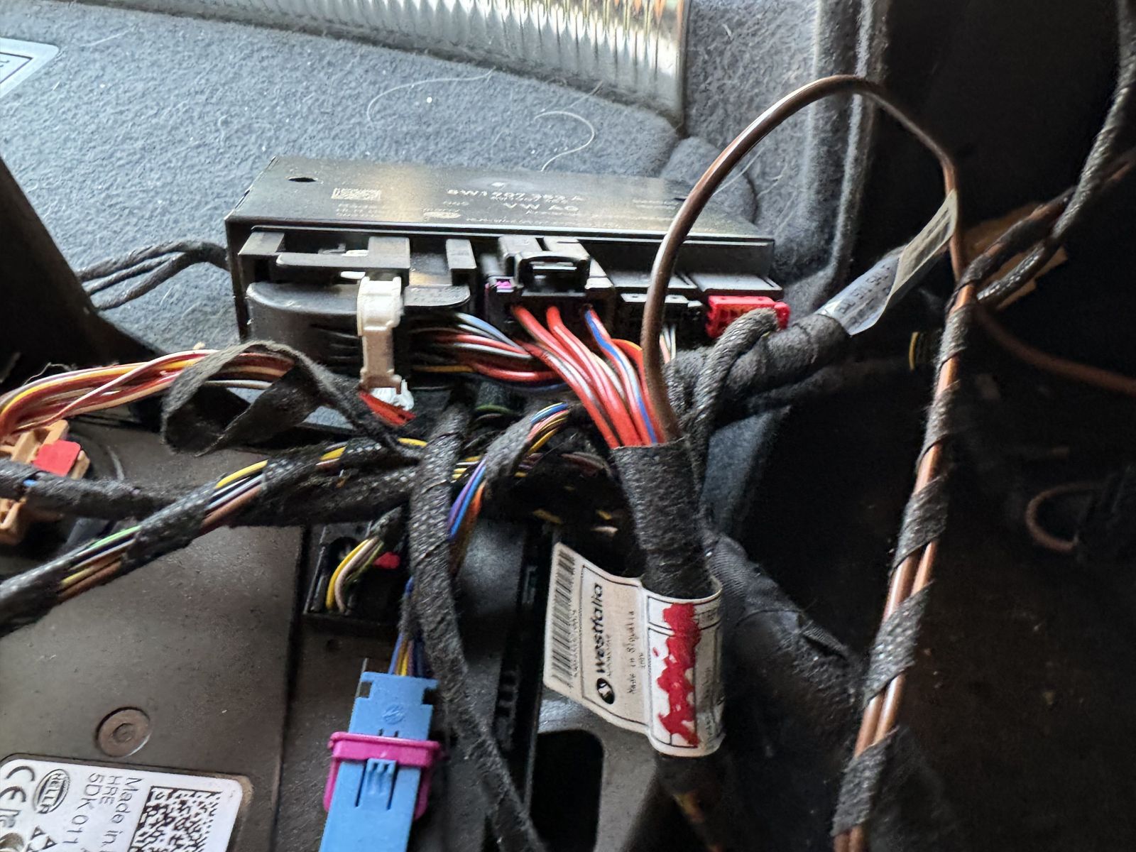

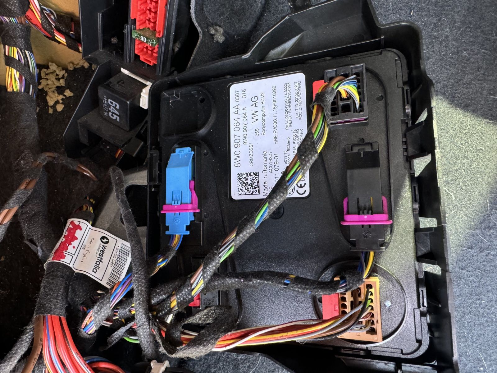

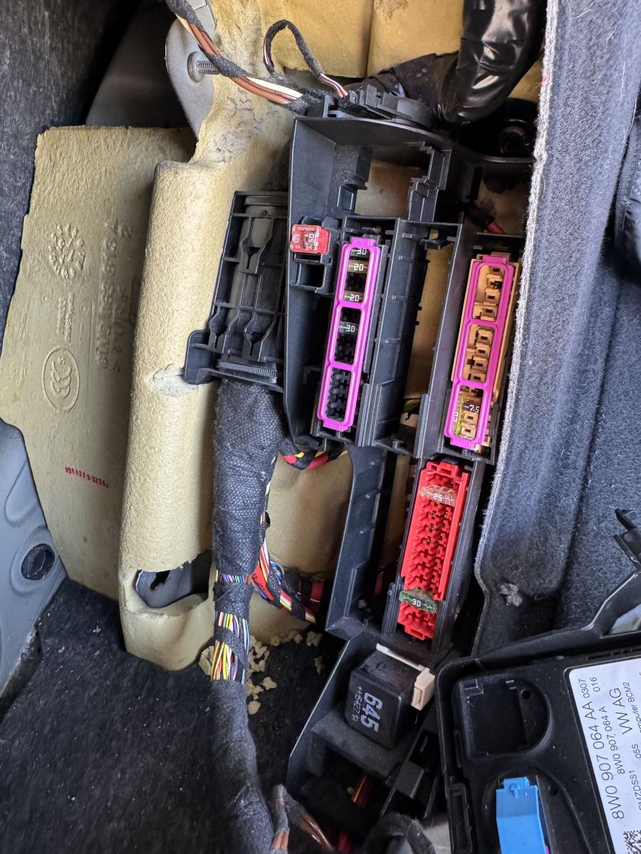

wojciech_a4_b9 0 Opublikowano 22 Kwietnia Autor Udostępnij Opublikowano 22 Kwietnia (edytowane) Cześć! Potrzebuję pomocy z podłączeniem wiązki elektrycznej oraz kodowaniem. Czy jest ktoś z Mazowieckiego chętny do pomocy, oczywiście odpłatnie? Edytowane 22 Kwietnia przez wojciech_a4_b9 Odnośnik do komentarza Udostępnij na innych stronach Więcej opcji udostępniania...
