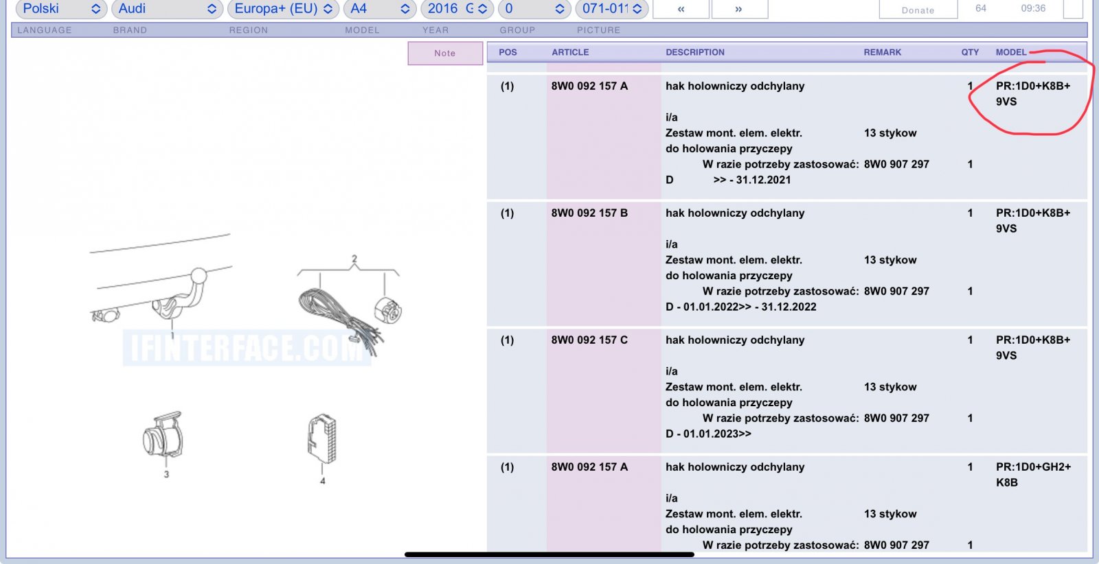

Zaglądałem do Etka , wrzuciłem B9 z 2018 (nie moją bo nie możliwości) . Pokazuję zestawy haka i po prawej stronie podają kod wyposażenia 1D0. Nie ma słowa nic o doposażeniu układu chłodzenia.
w B8 kiedy sprawdzałem pokazywało w uwagach że konieczne jest doposażenie układu chłodzenie .
co o tym sądzisz?

@Muskel1 sądzisz że gdzieś w Etka jest gotowy zestaw doposażający ? Wydaje mi się że w odpowiedzi do powyższego pisma takie coś powinno istnieć. Niestety ja nie znalazłem a kupowanie części takich jak w równorzędnym modelu to chyba ryzyko.
Nie wiem czy w ETKA znajdziesz cały komplet jako zestaw. Chyba raczej nie.
Zrób tak jak pisałem. Z VINem z innego auta posiadającego fabryczny hak nie powinno być problemu.
