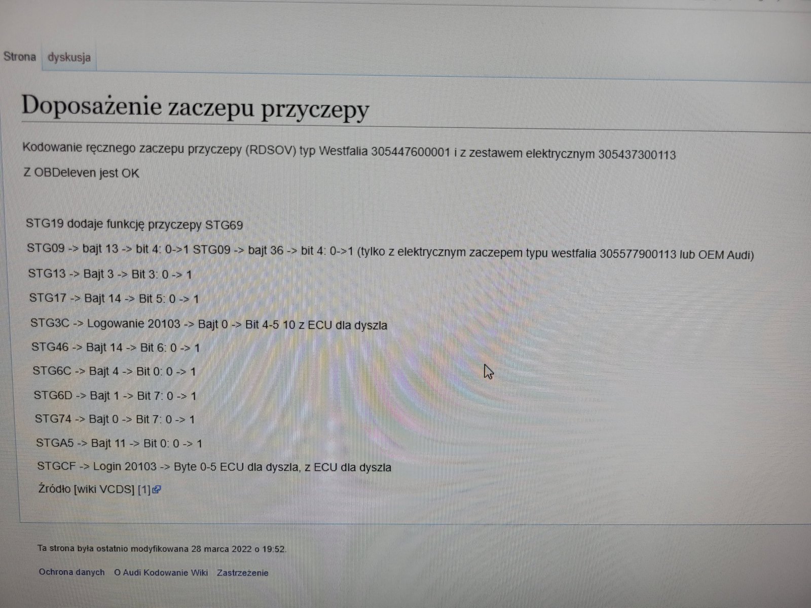

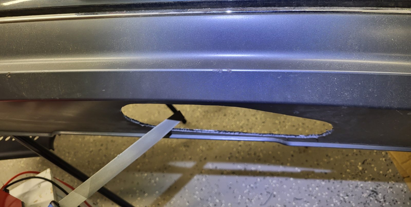

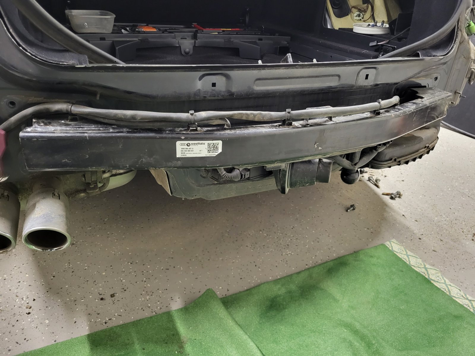

Cześć jestem po montażu haka :) oczywiście w garażu jakieś dwa popołudnia z zakodowaniem :)
Audi A4 B9 2017r
Działa elegancko cały koszt to 2000zł .
Części ze szrotu  tylko przycisk ( 8W09595115PR) i oprawka( 8W58672554PK ) z serwisu 162zł .
Instalacja w aucie od VAG-INSTAL polecam .
W zderzaku od wewnątrz jest znacznik jak wycinać :).
Dodaje parę zdjęć które się przydadzą :).
Pomagajmy sobie nawzajem nie tylko kasa się liczy.

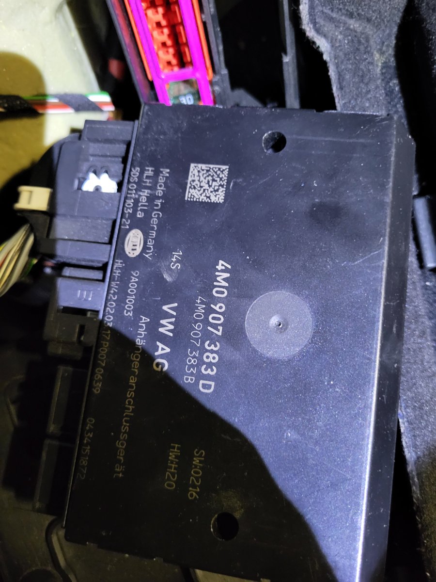

Witam. Czy ma ktoś może informację które sterowniki/moduły i z jakimi numerami pasują do fabrycznych haków w a4 b9. Znalazłem kilka rodzajów, ale nie mam pewności a wydaje mi się, że gdzieś było o tym info ( nie potrafię znaleźć).

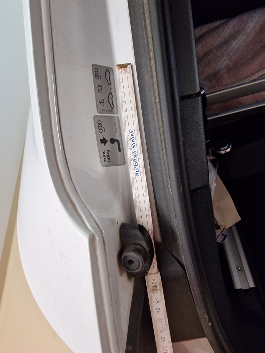

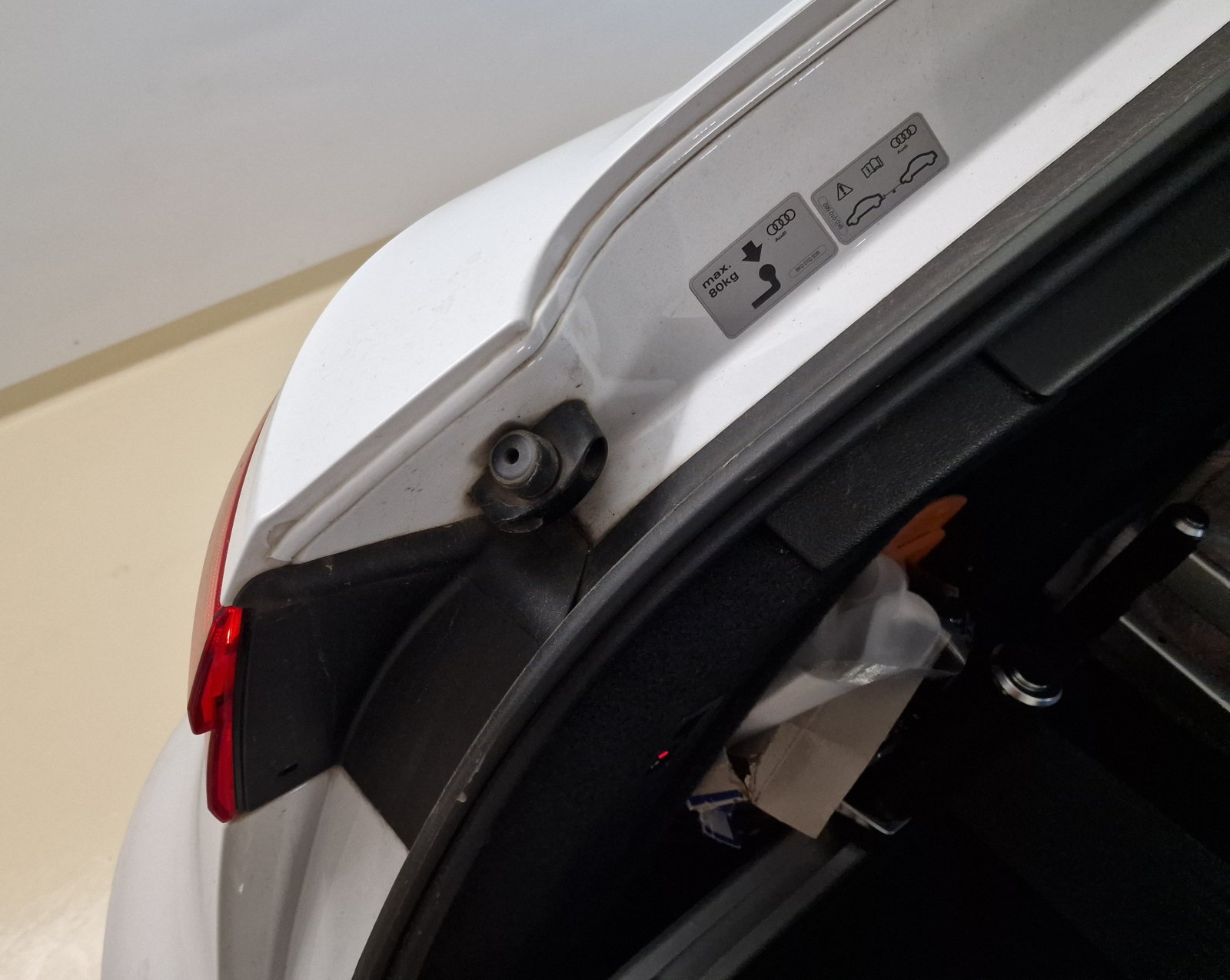

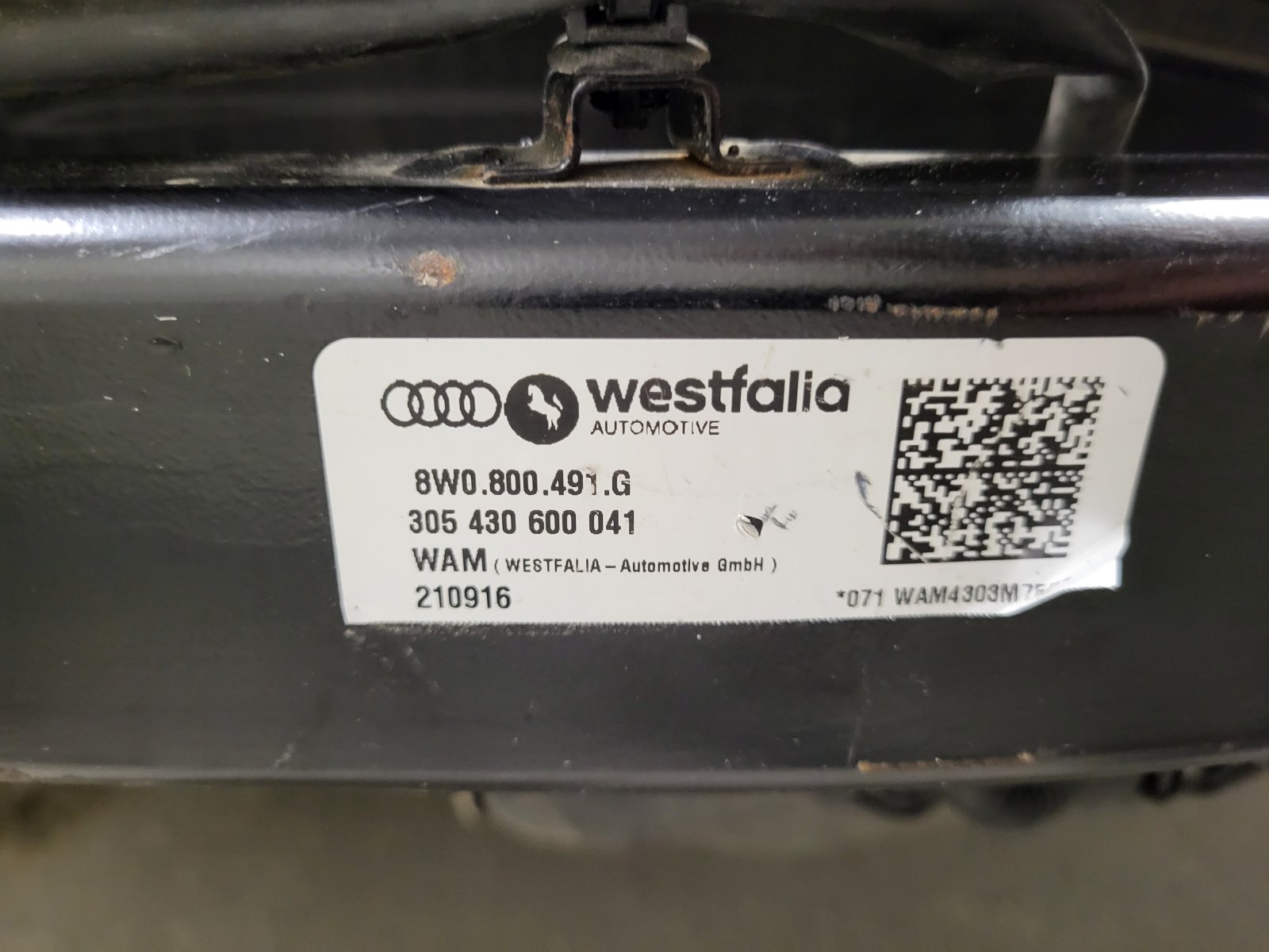

Pytanie techniczne. Gdzie dokładnie przyklejona jest nalepka z informacją o dopuszczalnym nacisku na kulę haka w fabrycznej instalacji ? Może mi ktoś sprawdzić w elza bo w etce w serwisie audi nie potrafili mi pomóc?
pacjent A4 B9 allroad 2016
naklejja na foto poglądowa bo w moim modelu jest 80kg
Po lewej stronie na ostatnim słupku jak otworzysz klapę bagażnika.

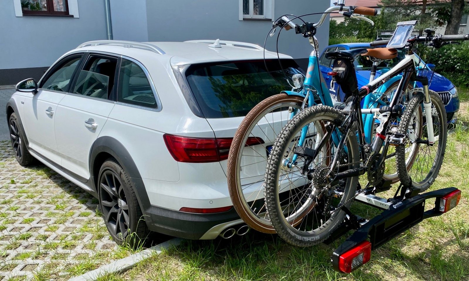

Mam i ja hak prawie jak z fabryki. Panowie z Sierakowa Śląskiego  profi robota?. Dobrze, że się sam za to nie brałem, samo znalezienie sprawnego 100% haka bez jakichkolwiek przygód nie jest takie proste jak mi się wydawało?
bagażnik na rowery też westfalia co by był komplet polecam.

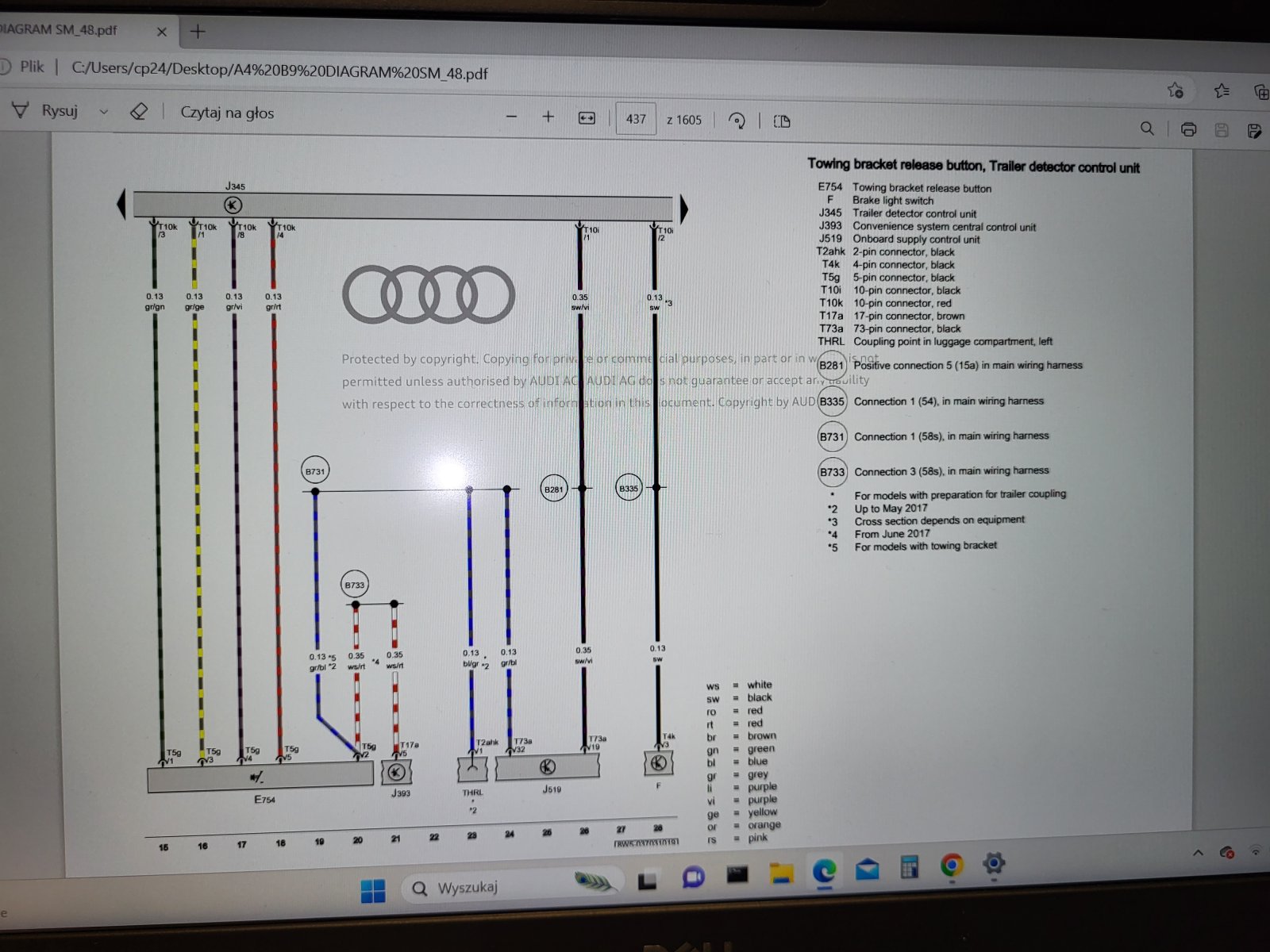

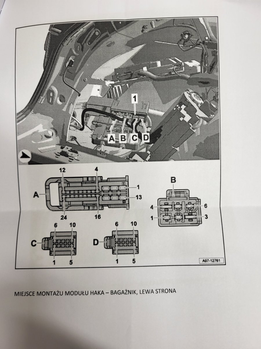

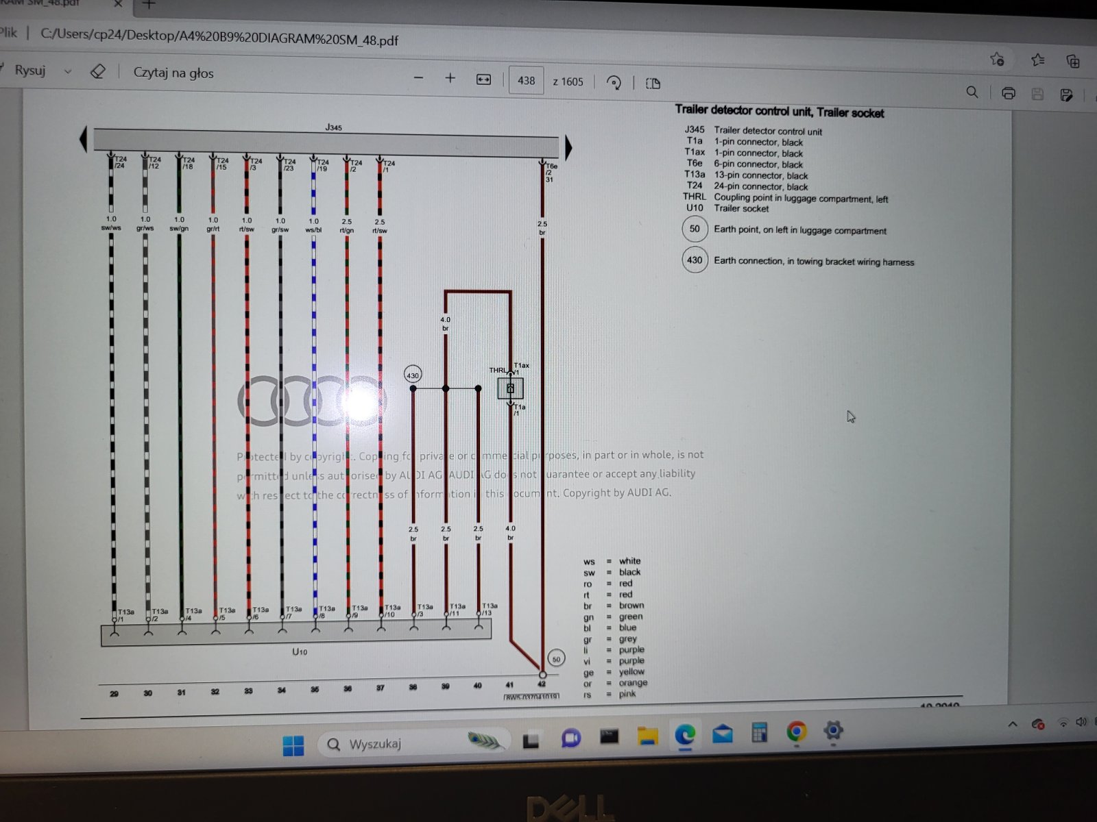

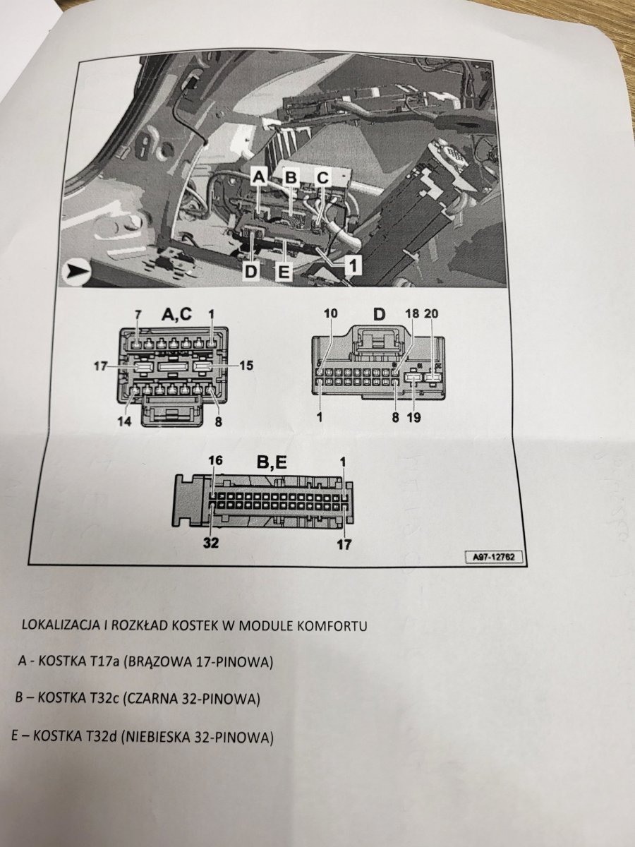

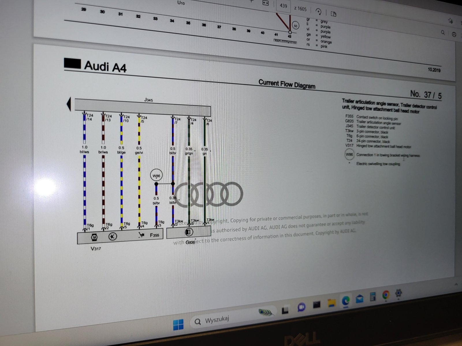

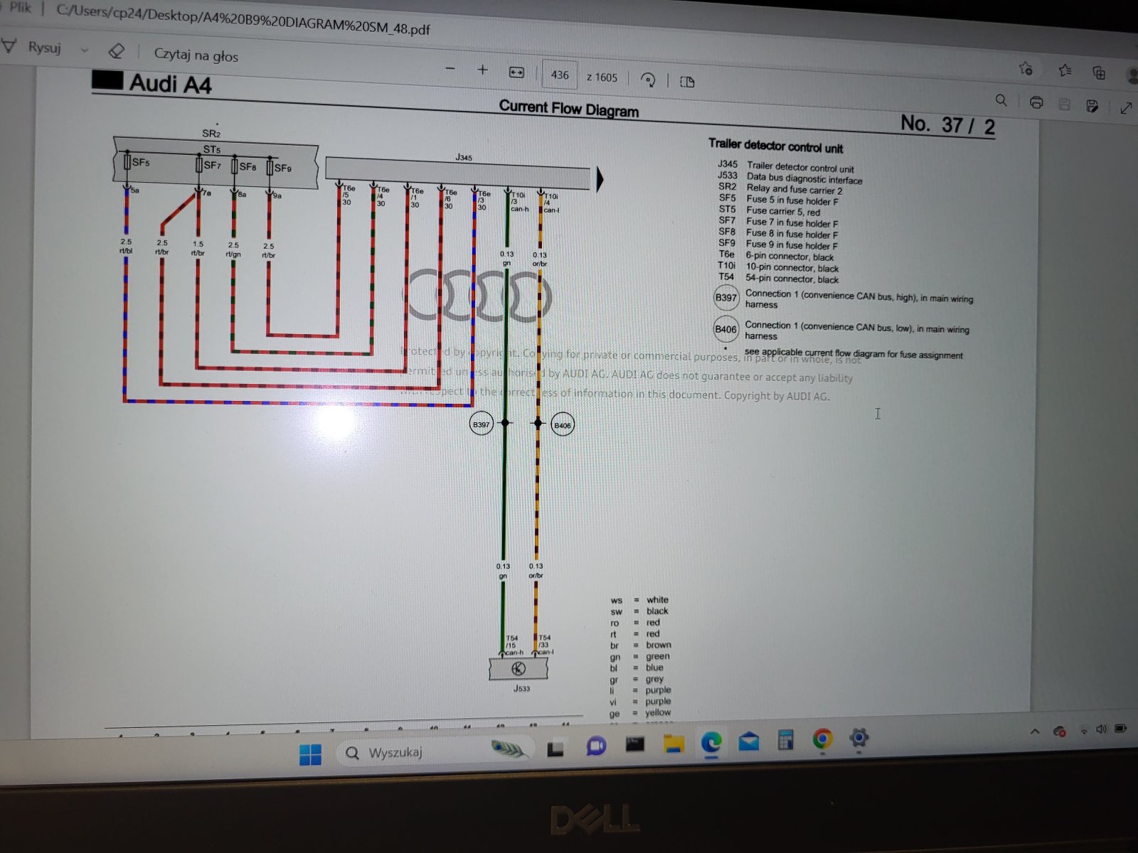

Witam
Kupiłem hak elektryczny sterownik i przycisk wszędzie mam kostki ale z 5cm kablami czy jest ktoś w stanie rozpisać mi kostki co  gdzie i z czym spiąć ?chodzi mi dokładnie o 3 kostki w sterowniku i jedną w przycisku myślę że komuś może się to również przydać nie mam etki bo penie tam jest wszystko ładnie opisane
W ETKA na pewno nie.

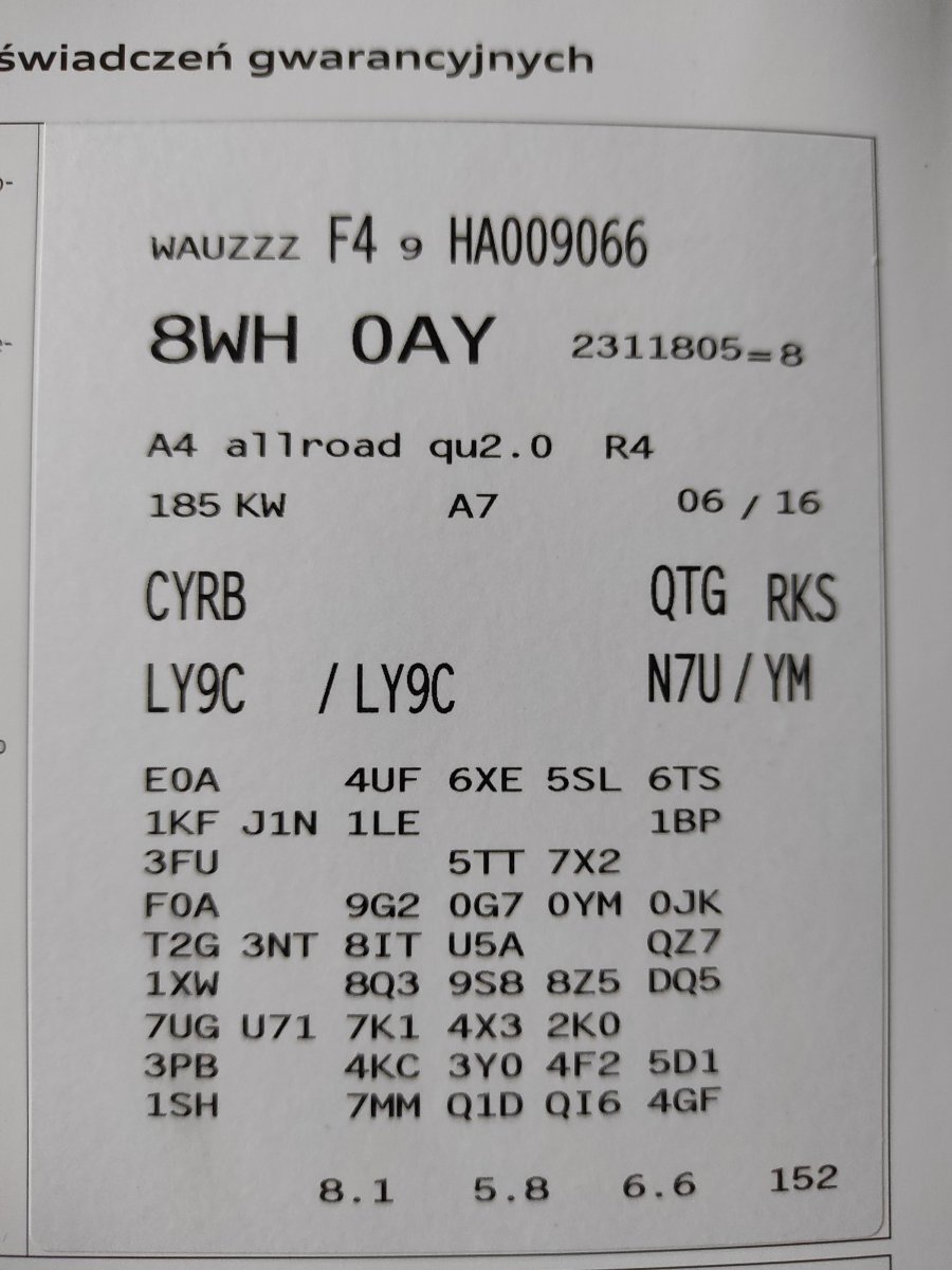

Witam, bardzo proszę o podpowiedź w jaki sposób mogę sprawdzić, czy moja audi jest przystosowana do hak . Z góry dziękuję ?
Po kodach wyposażenia na wlepce w bagażniku albo na takiej samej wlepce w książce serwisowej.
Kody wyposażenia przygotowania pod hak to 1D7 oraz 1D8 i takich szukaj.
Bez przygotowania na hak jest kod 1D0.
Patrzę, patrzę i nie widzę ?
Wolles79 dziwne , że nie nie miałeś haka fabrycznego , jak szukałem swojego w Norwegii to wszystkie miały hak  a jest ich tu trochę bo model popularny i praktyczny dla norwegów.
Może nie wypisali wszystkich kodów na wlepce. Wrzuć VIN do tego tematu i poproś o rozkodowanie, tam na 100% będzie widać co masz.
Nie masz przygotowania pod hak.
