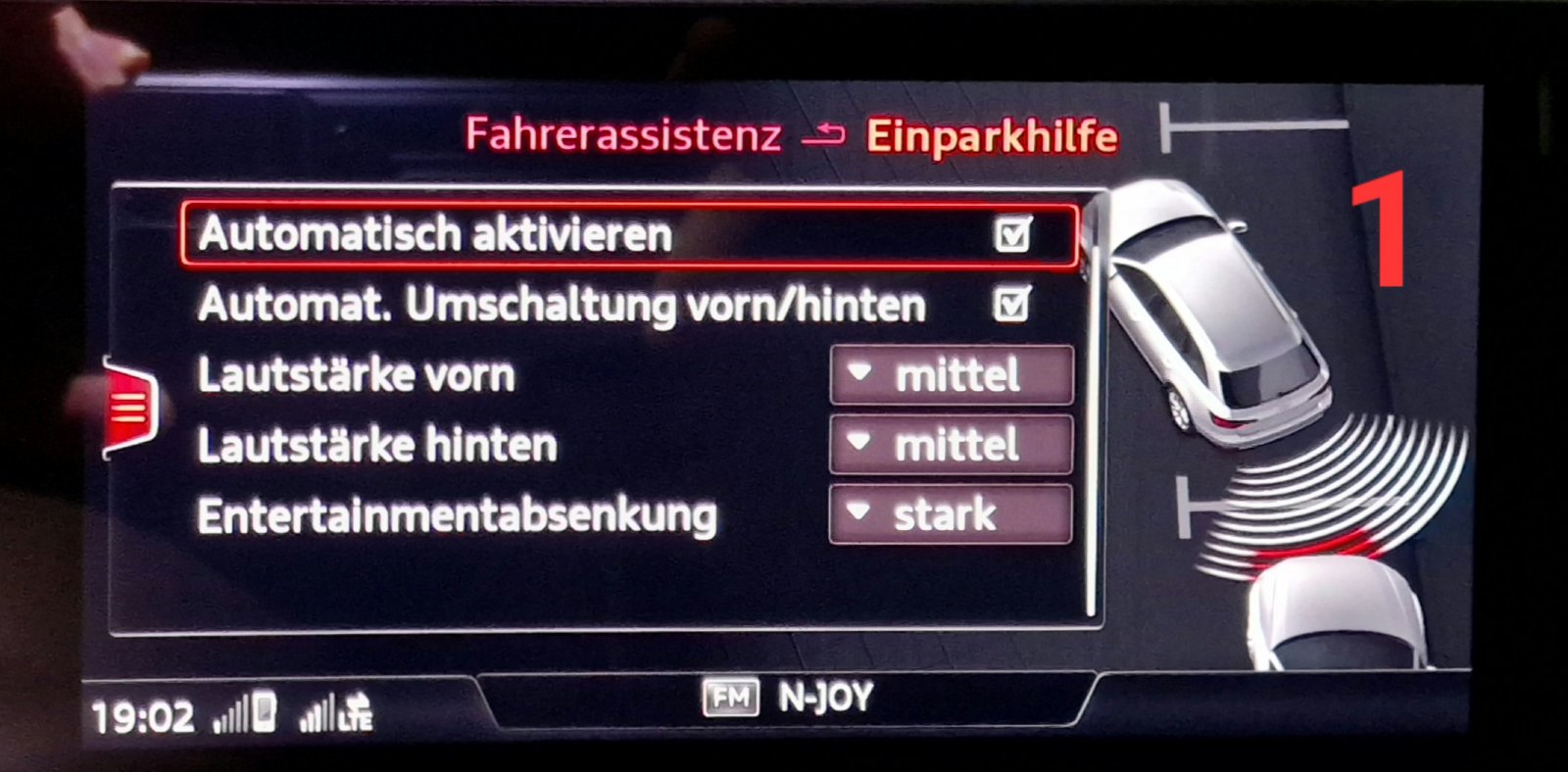

Dodatkowe funkcje się nie pojawią na MMI gdyż opcje te są już w ustawieniach pdc (zdjęcie nr 1). Jedyne co się zmieni, to po podpięciu  przyczepki pdc pokaże rysunek auta z zapiętą przyczepką (zdjęcia 2 i 3).

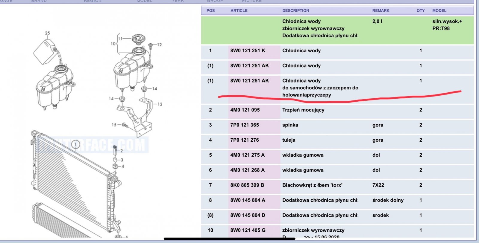

Zrobiłem małe dochodzenie :)
Znalazłem dwa samochody A4 B9 2.0 tdi 150KM z fabrycznie zamontowanym hakiem . Porównałem je do mojego A4 B9 2.0 tdi 150KM w serwisie Audi po numerach części układu chłodzenia.
Auta z hakiem mają taki dokładnie taki sam  wentylator 400W (8W0959455J lub AC)  i obudowę wentylatora (8W0121207)
Różnica jest jest w chłodnicy cieczy chłodzącej silnik.
Auta z hakiem fabrycznym 8W0121251AK grubość 25mm
Auto bez haka/bez przygotowania  8W0121251K grubość 16mm
w Etka chłodnica jest także opisane jako przeznaczona do auta z hakiem
Co o tym sądzić ?
