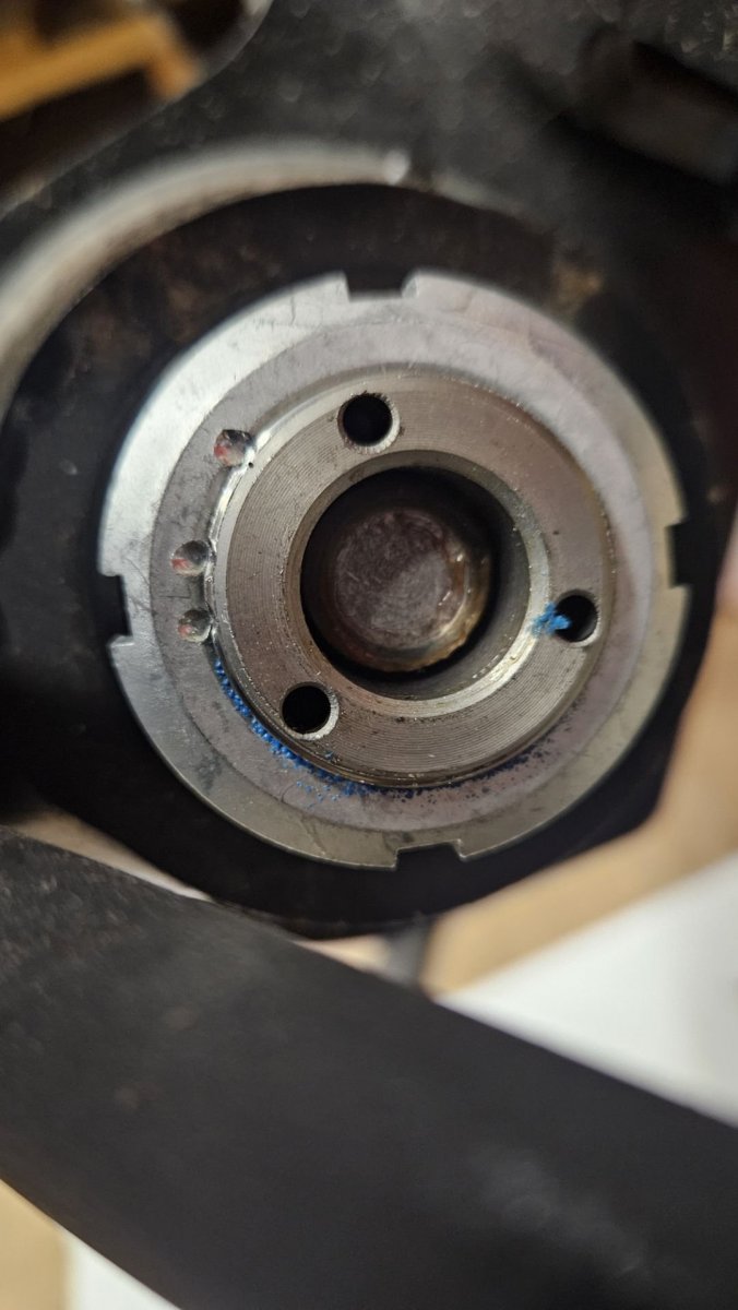

taki mi się trafia
Ja sprawdzałem najpierw sam czy mam punkt i nie miałem, a przy okazji jak byłem w ASO na inpekcji zapytałem i po VINie sprawdzili, że nie byłem objęty akcją.
Na powyższym zdjęciu też nie ma punktu.
Ok. Zapytam jeszcze, czy o tym punkcie dowiedziałeś się w ASO?

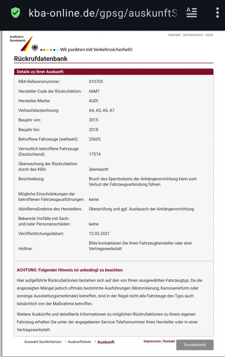

Nie. Z oficjalnego info niemieckiego  federalnego urzędu ds.ruchu drogowego (KBA), gdyż oni nadzorowali tę akcję.
https://www.kba-online.de/gpsg/auskunftServlet
Faktycznie poważna usterka. Odłączenie od pojazdu …
bardziej miałem na myśli skąd miałeś info o tym punkcie wybitym na wadliwych hakach. Bo w tym dokumencie się tego nie doszukałem
Z TPI ale nie pamiętam numeru.
