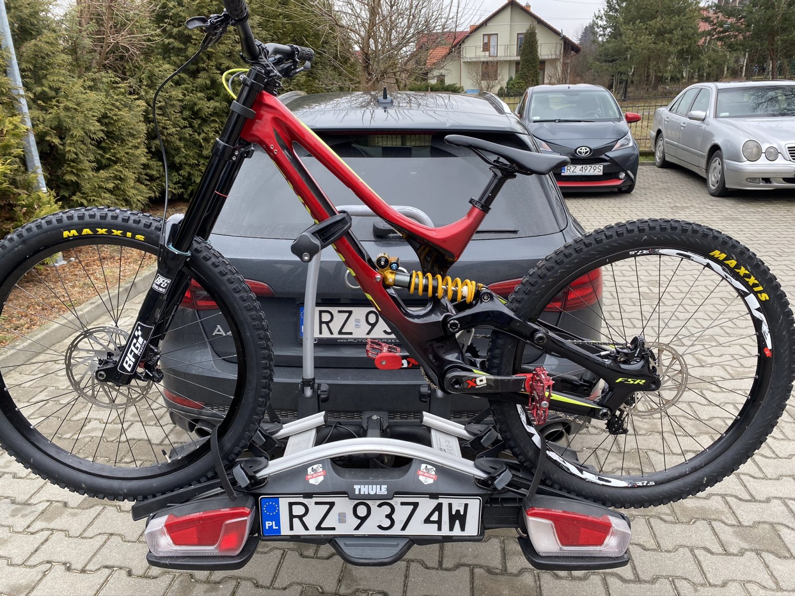

Jak nie masz wyciętego otworu, to nie masz przygotowania pod hak. Koszt założenia w Sierakowie Śląskim z przygotowaniem czy bez był 2000 zł za oryginał elektryczny. Teraz pewnie ciut drożej. Zakładałem tam i wszystko pięknie działa już ponad rok. Hak używany dość często z Thule bagażnikiem rowerowym.
