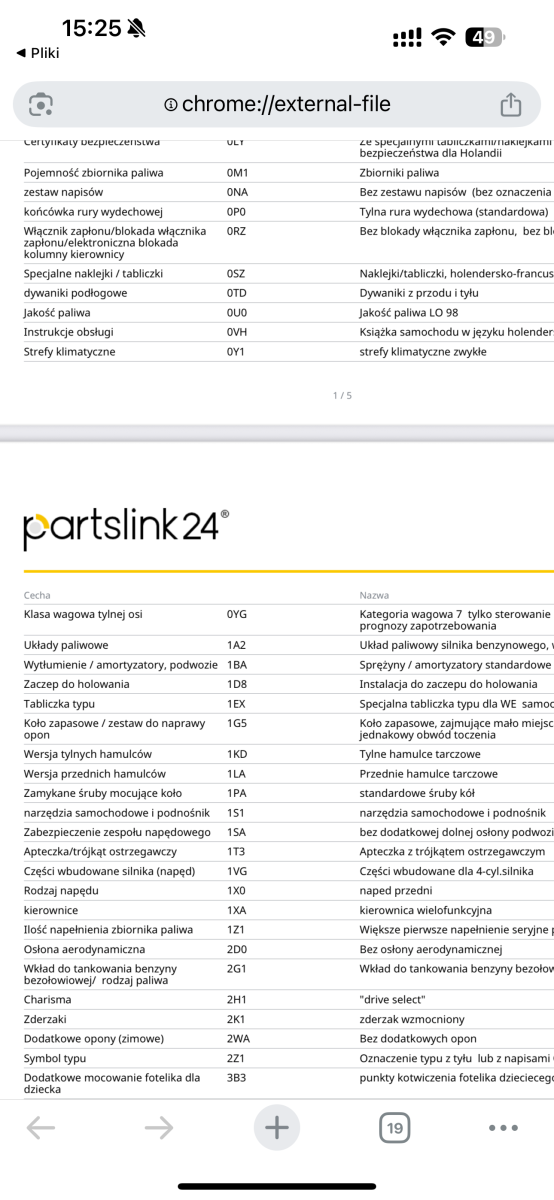

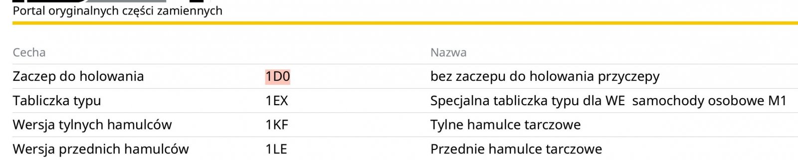

Witaj czy jeśli w książce ani w nalepce nie mam tych kodów a w rozkodowaniu vin mam kod 1D8 jak widać na zdjęciu to czyli że auto jest doposażone ? I żeby zamontować hak holowniczy to potrzebuje cały zestaw wraz z instalacją ?
Wiązkę haka i hak musisz kupić.
