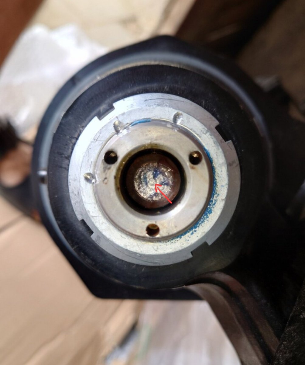

Tu masz zdjęcie zapożyczone z sieci haka, który kwalifikował się do wymiany, gdyż był objęty akcją (ma punkt na sworzniu)

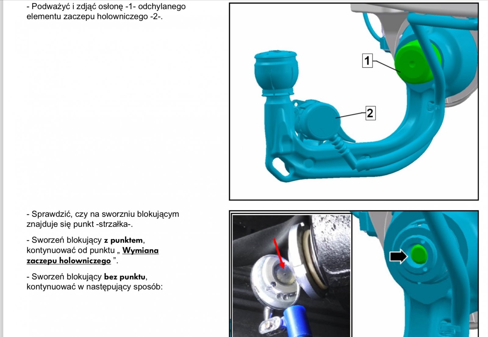

Tu jest chyba 100% potwierdzenie. @Muskel1dziękuję za źródło

W instrukcji pisze że haki które nie mają kropki należy oznaczyć małą okrągłą niebieską naklejką , a te które zostały „naprawione” oprócz naklejki mają mieć naklejoną tabliczkę że hak został doposażony przez Audi
Nie zwróciłem uwagi ?
