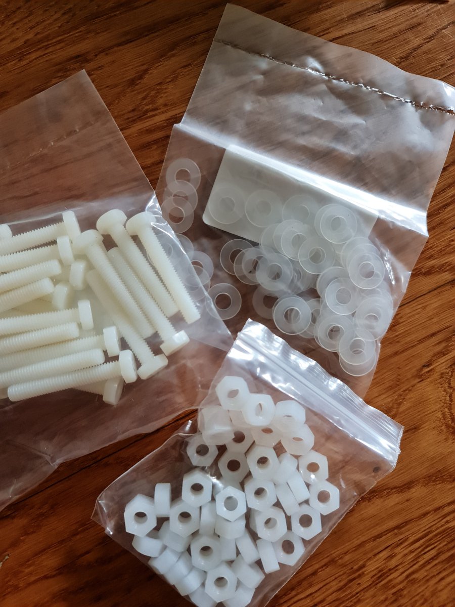

yogi_1997 Opublikowano 22 Czerwca 2021 Autor Opublikowano 22 Czerwca 2021 Myślałem, że już nie doczekam się paczki od braci z zaa wschodu... Ale dziś wracam z zakupów, a perfidnie zostawiona na ławeczce przed drzwiami leży paczuszka :/ cała i zdrowa, w końcu są, śruby nylonowe wraz z podkładkami i nakretkami. Jakby ktoś potrzebował do swojego kolektora to pisać. Zamówiłem więcej bo w PL praktycznie nie do dostania. W sklepach czasem są oferty ale w rzeczywistości na stanie brak :/ Tak więc w przyszłym tygodniu targamy kolektor, wymiana uszczelek, zaworków, itd. W końcu będzie można upałach V8 z pełną mocą nawet w lecie
HOLMATRO Opublikowano 22 Czerwca 2021 Opublikowano 22 Czerwca 2021 8 minut temu, yogi_1997 napisał: Myślałem, że już nie doczekam się paczki od braci z zaa wschodu... Ale dziś wracam z zakupów, a perfidnie zostawiona na ławeczce przed drzwiami leży paczuszka :/ cała i zdrowa, w końcu są, śruby nylonowe wraz z podkładkami i nakretkami. Jakby ktoś potrzebował do swojego kolektora to pisać. Zamówiłem więcej bo w PL praktycznie nie do dostania. W sklepach czasem są oferty ale w rzeczywistości na stanie brak :/ Tak więc w przyszłym tygodniu targamy kolektor, wymiana uszczelek, zaworków, itd. W końcu będzie można upałach V8 z pełną mocą nawet w lecie Odezwe się na priv w ich sprawie, będę robił te sama operacje niedługo i to must have

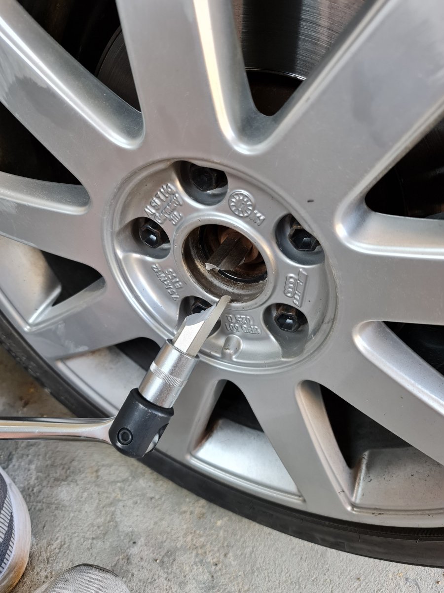

yogi_1997 Opublikowano 29 Lipca 2021 Autor Opublikowano 29 Lipca 2021 Cóż... tego to bym się nigdy nie spodziewałem... fakt faktem kupiłem nasadkę yato bo u siebie 17mm nie mam a tu takie coś... zaparłem się na kluczy 75cm i jak jeb*** to aż prawie łeb o drzwi rozwaliłem. Wiec przeguby muszą poczekać :/ jutro na warsztat pod pneumatyka hehe i w domu odkręcę :/ 1

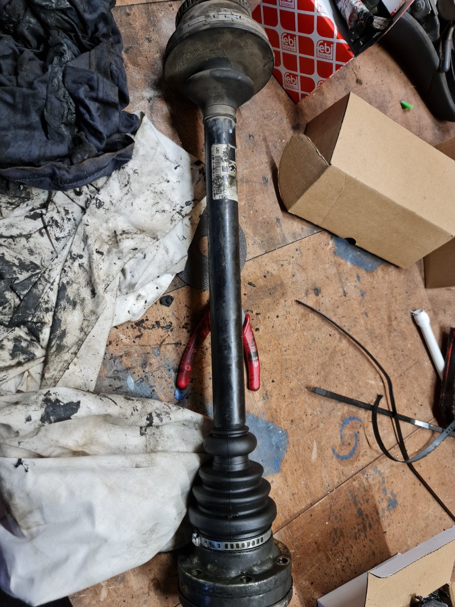

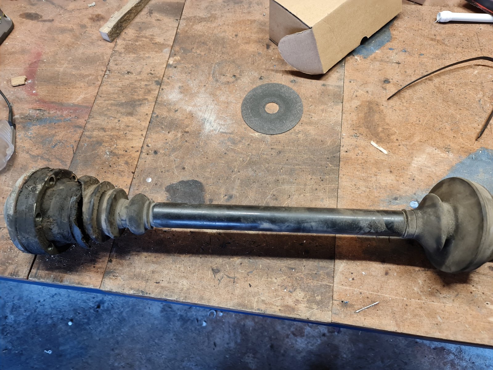

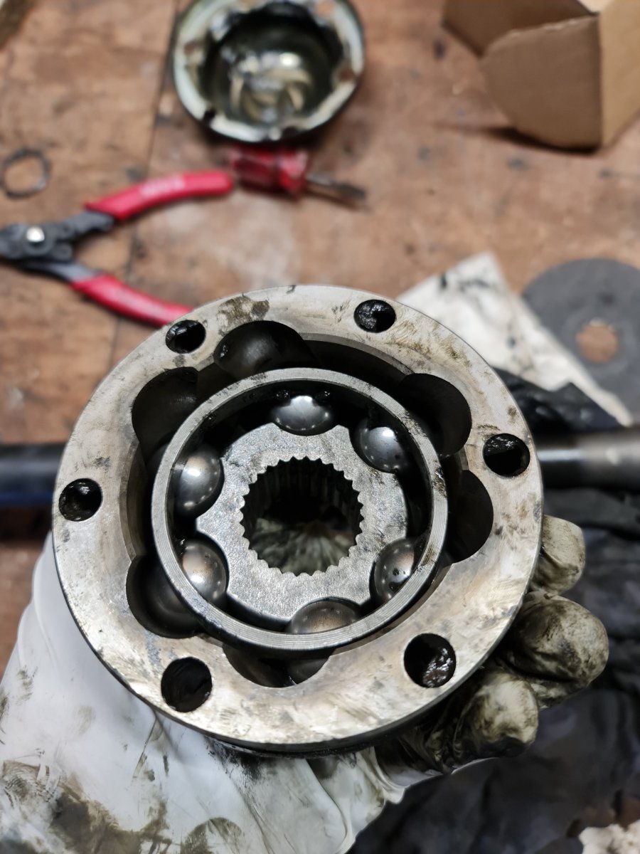

yogi_1997 Opublikowano 12 Sierpnia 2021 Autor Opublikowano 12 Sierpnia 2021 Po powrocie z Krety zabrałem się za wymiane osłony przegubu. Miejsca malutko ale idzie jakoś, planowo czas operacyjny 2h a zeszło prawie 3 hehe. Bo to klucza 21 brak, to skończył się zmywacz... W środku przegub w ładnym stanie, brak rys na bierzniach i praktycznie brak luzu. Wiec domycie go porzadnie, smar, składamy i na auto. Zewnętrzny w ładnym stanie, żadnych mikro pęknięć. Jutro 2 strona, też wewnętrzny Kolektor, uszczelki itd musi poczekać, nie jest to pilne, a pewnie po robocie nie ogarnę tego, a człowiek bez auta to jak bez ręki hehe
K4rol81 Opublikowano 18 Sierpnia 2021 Opublikowano 18 Sierpnia 2021 Miałeś kanał żeby wyjąć półoś? Jakieś objawy uszkodzonych przegubów ? Co dają te nylonowe śruby do kolektora? 1
yogi_1997 Opublikowano 19 Sierpnia 2021 Autor Opublikowano 19 Sierpnia 2021 W dniu 18.08.2021 o 13:16, karol1981 napisał: Miałeś kanał żeby wyjąć półoś? Jakieś objawy uszkodzonych przegubów ? Co dają te nylonowe śruby do kolektora? U mnie przeguby na szczęście całe Ladne w środku, praktycznie bez luzu. Ja wymieniłem gumy gdyż z lewej strony była pęknięta, a prawa (obie wewnętrzne od strony dyfra) była naderwana. Gdybym pojeździł troche wtedy był by do wymiany, na szczęście z pęknięty zrobiłem niewiele km i syfu w środku nie było. Gdyby nie zwrócił uwagi to szybko by się rozleciał, a tak to 25zl guma + smar. Kanału brak, tylko podnośnik niskoprofilowy (żabka) i kobyłki, na szczęście ręce mam długie jak grabie i dałem rady. Śruby nylonowe potrzebne są do montażu klapy z carbonu zamiast oryginalnej plastikowej w kolektorze ssącym (jak oryginalna rozlecie się od temp i czasu (dość często spotykane) to może narobić niezłego ambarasu w silniku. Podobnie jak klapki np w klekocie BMW 1

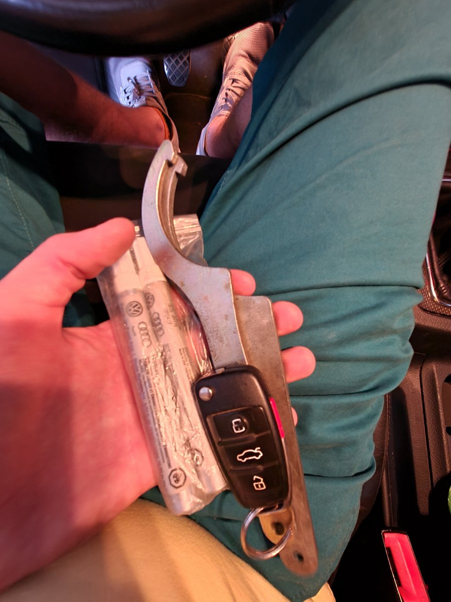

yogi_1997 Opublikowano 19 Sierpnia 2021 Autor Opublikowano 19 Sierpnia 2021 Nie wiem jak wy, ale ja bardzo lubię dostawać prezenty bez okazji. Dzis doszła paczuszka z USA. Poprzedni właściciel był na tyle miły, że wysłał mi 2 kluczyk, markery do zaprawek (baza i klar) i klucze do gwintu. Szkoda, że książki serwisowej nie ma, ale mam wyciąg z aso audi CarFax to mi wystarczy 1

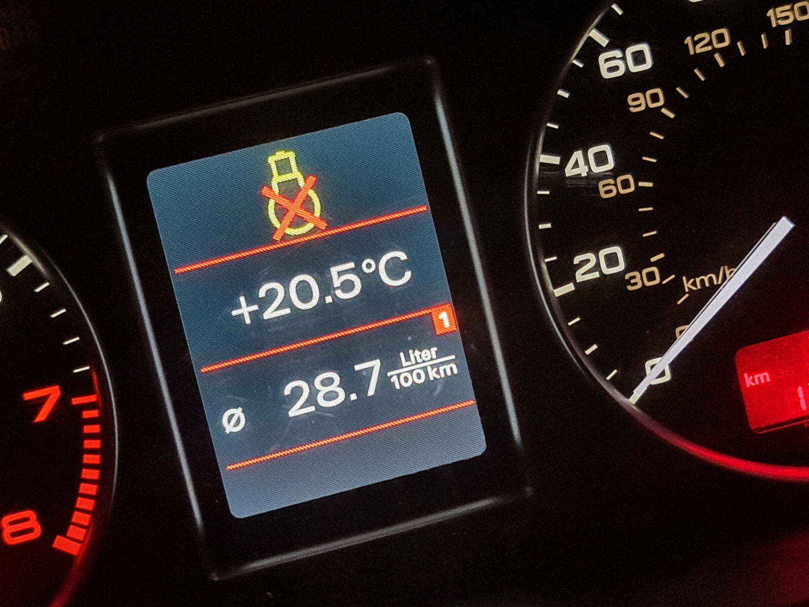

yogi_1997 Opublikowano 21 Sierpnia 2021 Autor Opublikowano 21 Sierpnia 2021 Żeby nie było kolorowo tylko, to wrzucam zdjęcie średniego spalania po nocnej gonitwie przez puste miasto ? Parę /paręnaście km i taki o to widok ? Jakby ktoś się zastanawiał czy warto... to tak, w 100%. 15min, a banan z twarzy nie schodził do rana. Postaram się nagrać jak auto gada po weekendzie.
