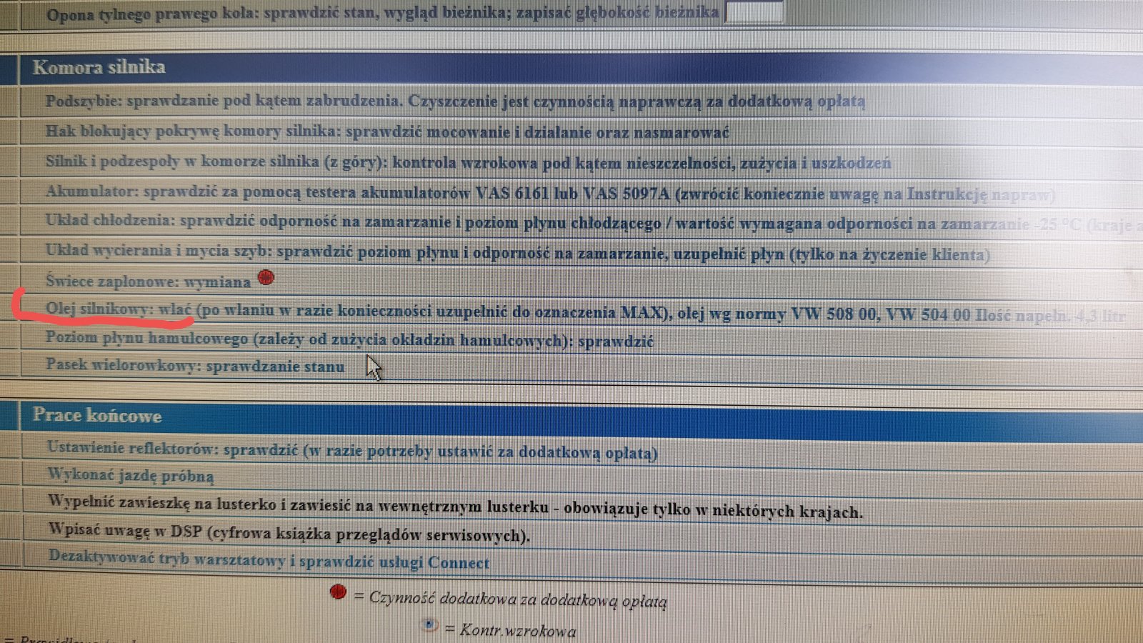

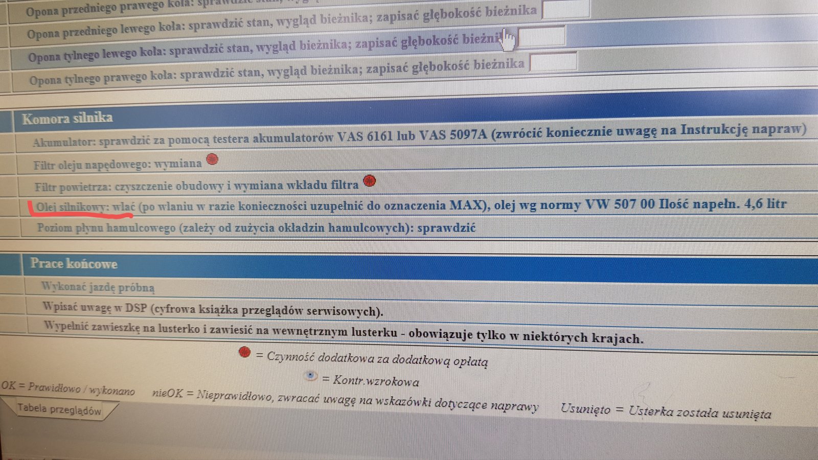

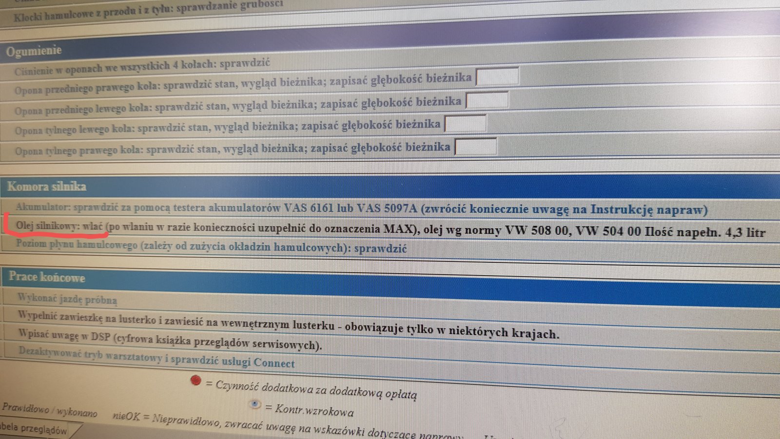

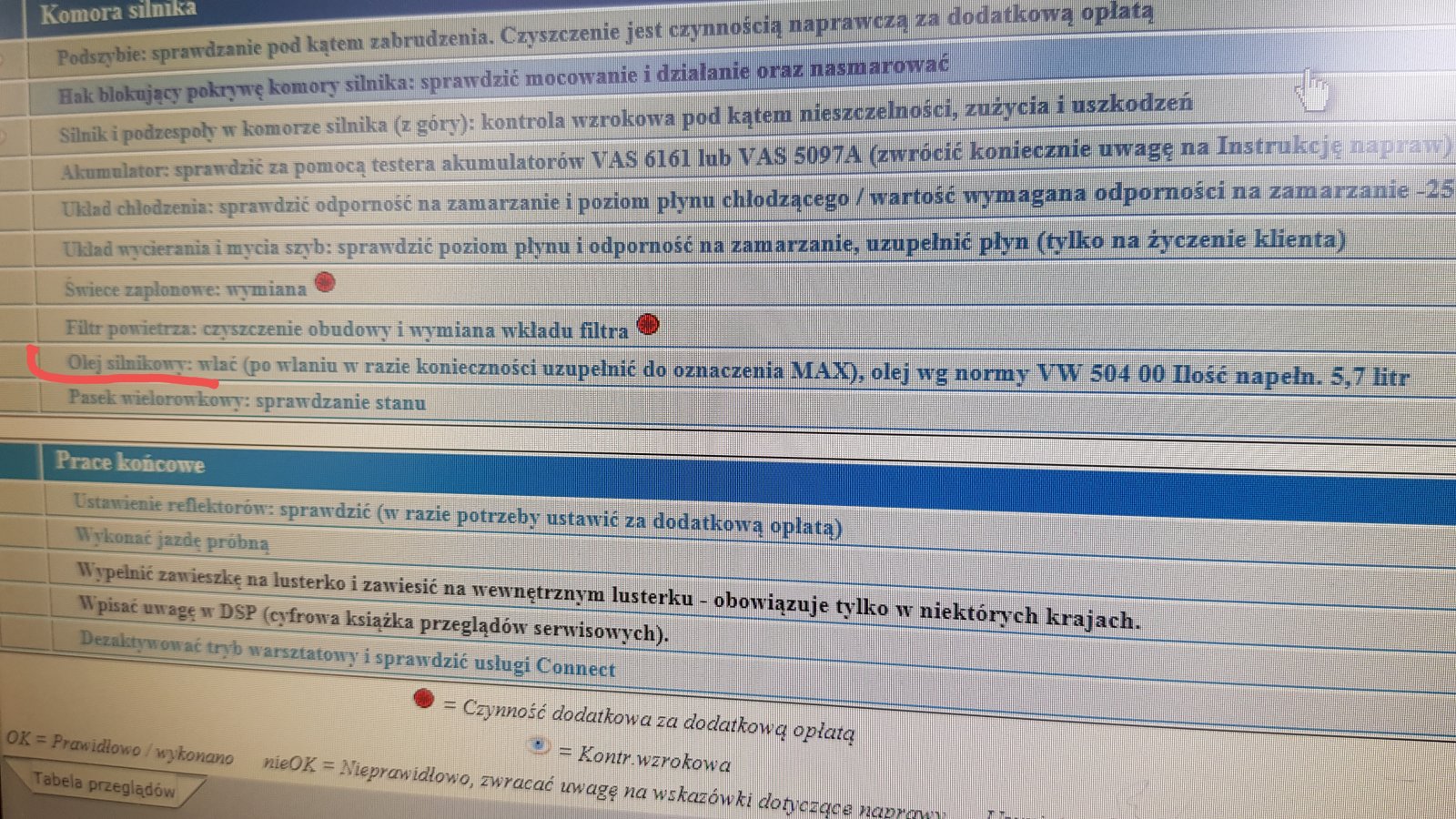

Witajcie . Ponizej przykłady  kart przeglądowych dla silników grupy Vw poerwsze 3 dla benzynowych i czwarta diesel. Ja interpretuje zapis że w razie konieczności uzupełnic do max  tak że jak auto dostaje  po garach to jest taka konieczność i koniec!. Podkreślić chcę ze w niektórych silnikach zdarza się za ilość napełniania podana w karcie = max.  Olej 504,00-507,00  0 lub 5 w/30 a 508,00-509,00 0w/20 może być stosowany tylko w niektorych kodach silników! Są nowe silnik gdzie jest dopuszczona tylko norma 508-509 jak i są  silniki gdzie tylko 504-507 tej samej pojemności ale zależy od roku produkcji i kodu silnika. W tabeli producenta przy kodach z silnikien na 508 -509 JEST NAPISANE ostrzeżenie  ze zastosowanoe oleju 504 i odwrotnie może doprowadzić do uszkodzenia silnika. Nie wiem o co biega ale prawdopodobne że  o panewki tak jak kiedyś zacierały się  w 1.9 tdi bxe. Są też silniki  chocby 2.0tsi  gdzie można  w zależności od kodu albo 504 albo 508 albo jeden i drugi.
Te silniki mają różne pasowania współpracujących części, panewki wal tłoki pierścienie walki łańcuchy popychacze itd itp
Jeżeli producent podaję co trzeba lac to się leję i tyle.
