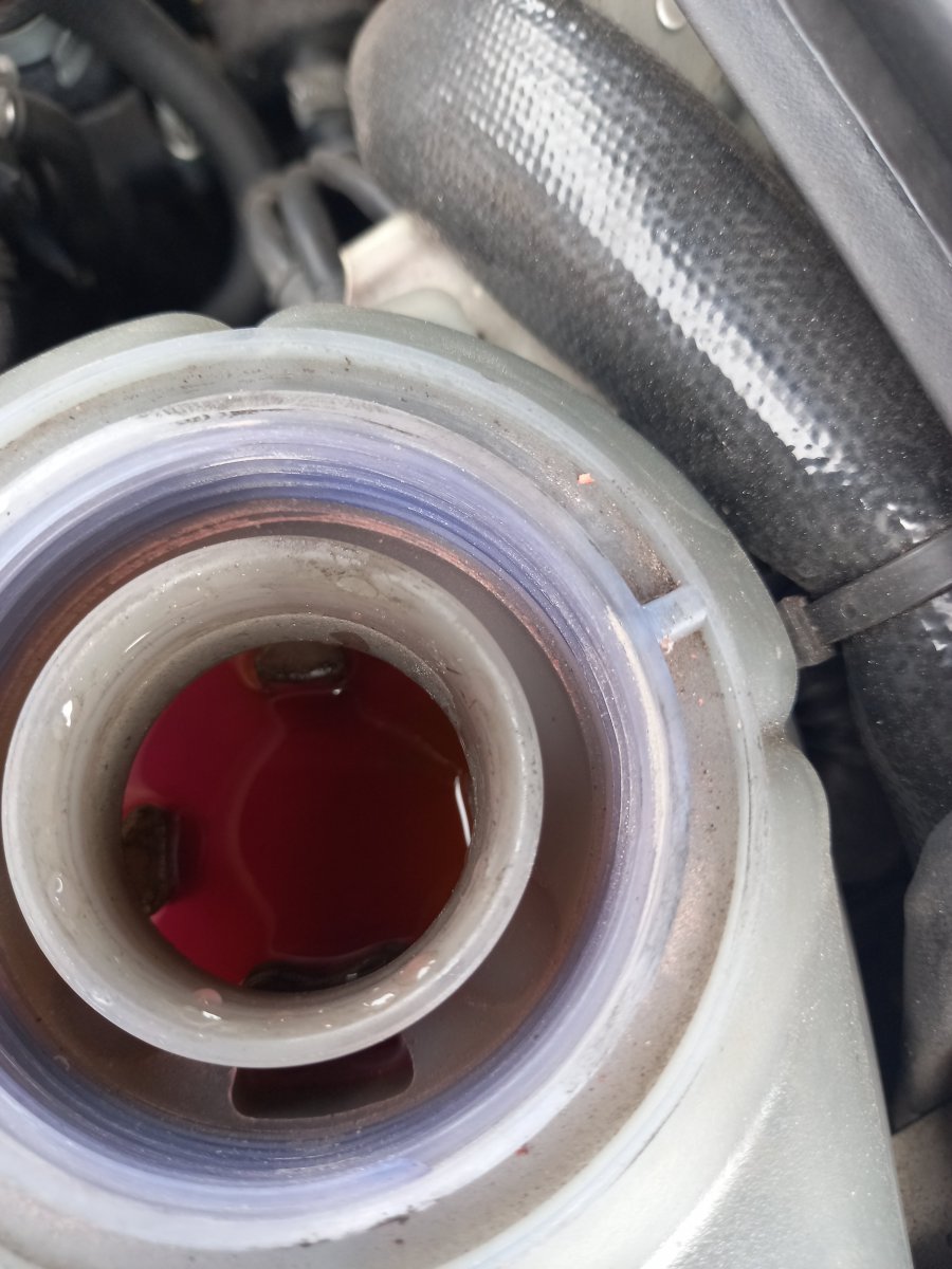

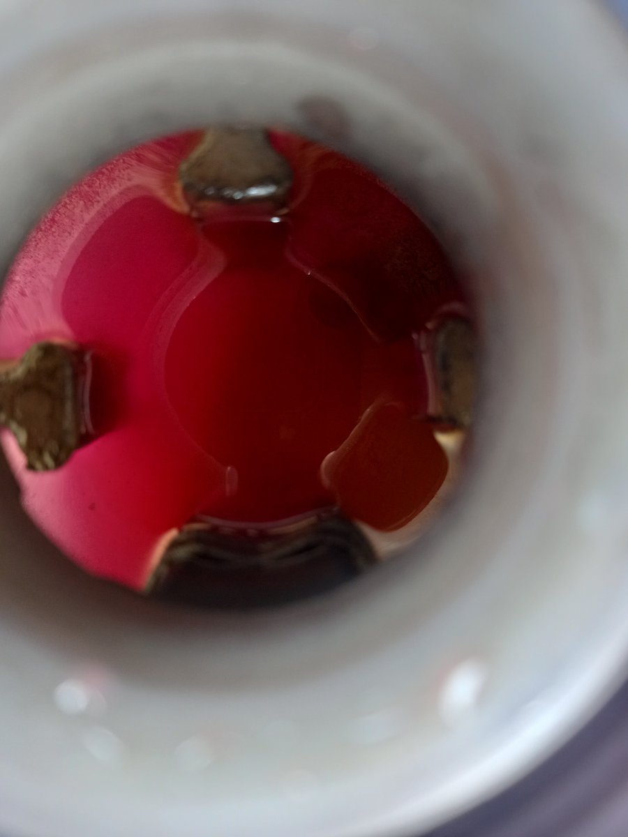

Tak wygląda płyn chlodniczy , nie ubywa na ta chwilę.  Nie wiem gdsie jest to ic by sprawdzić turbo.
Rure zdejmij z pasa przedniego po prawej stronie co idzie do turbo. Musisz miec kanał albo podnośnik, ewentualnie mocno podlewaruj samochód. Jak wyleje się olej to masz odpowiedz. Ja nie mam zamiaru Cię prowadzić za rączkę. Wujek google dziala doskonale i pełno podobnych tematów, schematów i czego jeszcze chcesz. Nie masz pojecia oddaj do mechanika.
