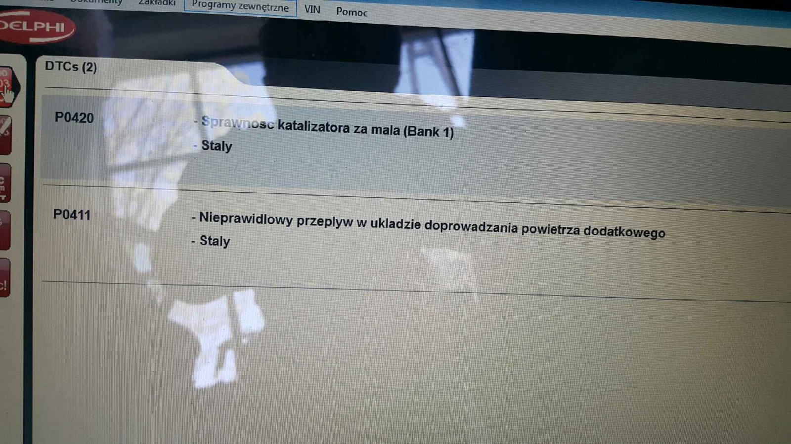

Audia4andrzej 0 Opublikowano 13 Maja 2021 Autor Udostępnij Opublikowano 13 Maja 2021 Takie błędy pokazało , mechanik napisał co jest do zrobienia, a kompresja poniżej średniej wyszła, ale mowi to nie znaczy, że jest dobrze , bo olej uszczelnia bo bierze to wychodzi dlatego po środku. Opowiadał gdy wiechał do warsztatu to od razu uciekł tak zadymiło , że nie mogli wytrzymać i od razu go wyłączyli. Dzwoniłem również do gościa twierdzi , że po 1,5 tyg od zakupu to go już nie interesuje. A najlepsze jak się wydał w rozmowie. Mówię gościowi o tym , że sprawdzać będę kompresje aaaa tu nagle on zaczyna coś mówić o jego braniu oleju i tu zong, bo ja nic nie wspominałam o braniu oleju. Jutro dzwonie po rzeczoznawce samochodwego , by wystawił opinie i określił czy usterka rzeczywiście pojawiła się nam. Bo tak twierdzi Pan cwaniak , ze to my zepsuli auto. I że jak określi rzeczoznawca uszkodzenie wtedy pomyśli. Odnośnik do komentarza Udostępnij na innych stronach Więcej opcji udostępniania...

Langista 456 Opublikowano 13 Maja 2021 Udostępnij Opublikowano 13 Maja 2021 Jak sprawdzili brak katalizatora? Zdejmowali wydech i zaglądali do środka? Ten błąd może być równie dobrze z zapchanego katalizatora od oleju. Odnośnik do komentarza Udostępnij na innych stronach Więcej opcji udostępniania...
Audia4andrzej 0 Opublikowano 13 Maja 2021 Autor Udostępnij Opublikowano 13 Maja 2021 Nie ma wogole katalizatora jest tam wsadzony downpipe i stwierdził, że pewnie dlatego go wstawili , bo zapchał się katalizatora Odnośnik do komentarza Udostępnij na innych stronach Więcej opcji udostępniania...
