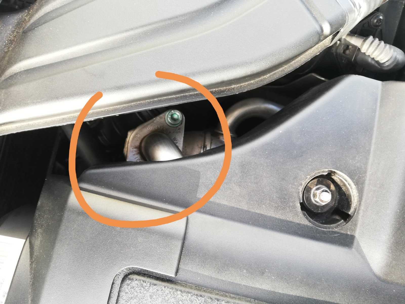

fang Opublikowano 8 Maja 2021 Autor Opublikowano 8 Maja 2021 Dodaje full gaz i na 2 tysiącach obrotów takie coś jak na filmie. Na początku było to cicho a teraz już to bardzo głośno słychać. Dodam że nie miałem jednej uszczelki i w to miejsce wsadziłem stara chyba to rura od egr czy może być przez to? VID_20210508_171218.mp4
sahipp Opublikowano 8 Maja 2021 Opublikowano 8 Maja 2021 Zakładając że turbo ok to jak najbardziej gdzieś jest nieszczelność. Może być nawet w tym miejscu co pokazałeś. Musisz się upewnić że wszystko prawidłowo skręcone i szczelne (sprawne uszczelki)... Jeżeli gołym okiem nie widać warto szukać podpowiedzi w postaci różnego rodzaju okopceń potencjalnego nieszczelnego miejsca lub śladów oleju - w zależności od rodzaju jakby to majster Stasio rzekł rodzaju rureczki którą sprawdzamy....

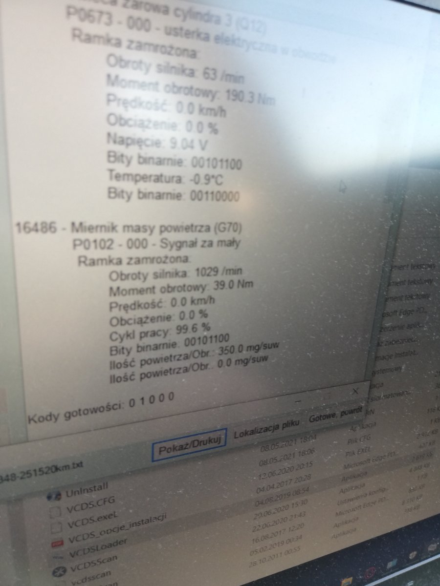

fang Opublikowano 8 Maja 2021 Autor Opublikowano 8 Maja 2021 (edytowane) Uszczelki wymieniałem pod wydech turbo i egr oraz kolektory. Zrobiłem vcds i taki błąd wyskoczył a wcześniej go nie było nie wiem czy ma związek. Dodam że nigdzie nie widac śladów oleju ani kopcenia. Chodzi mi o ten błąd z powietrzem. Edytowane 8 Maja 2021 przez fang
fang Opublikowano 8 Maja 2021 Autor Opublikowano 8 Maja 2021 (edytowane) Próbowałem odłączyć wtyczkę od przeplywki i testować ale nadal to samo. Wyjąłem przepływomierz ale był całkowicie czysty. Edytowane 8 Maja 2021 przez fang 1

fang Opublikowano 8 Maja 2021 Autor Opublikowano 8 Maja 2021 W dniu 8.05.2021 o 20:18, sahipp napisał(a): kurde ale taki aż pisk to byś musiał mieć konkretną dziurę i na pewno musiałbyś ja zauważyć a skoro nie widzisz tego to nieszczelność objawiała by się odgłosem takiego bardziej świstu powietrza a nie pisku... a to co przedstawiasz na filmie to ewidentny pisk a nie świst Rozwiń wiesz może to kwestia tego, że dziura może być pod rurą a tego z góry nie zobaczę dopóki nie zdejmę rur i wszystkiego dokładnie zobaczę.
sahipp Opublikowano 8 Maja 2021 Opublikowano 8 Maja 2021 W dniu 8.05.2021 o 20:18, fang napisał(a): rozumiem jakbym to jeszcze ruszał, ale nie dotykałem nic w tamtych rejonach a z dnia na dzień pasek by się nie wyrobił z tego co mi się wydaje. Bo z dnia na dzień zrobiłem czyszczenie dolotu. Rozwiń ale może zachlapałeś lub zbieg okoliczności, sprawdź to koniecznie... mówię gdyby nie to że wspomniałeś o turbinie to wszystko co opisałeś pasuje właśnie do tego kropka w kropkę
sahipp Opublikowano 8 Maja 2021 Opublikowano 8 Maja 2021 W dniu 8.05.2021 o 20:20, fang napisał(a): wiesz może to kwestia tego, że dziura może być pod rurą a tego z góry nie zobaczę dopóki nie zdejmę rur i wszystkiego dokładnie zobaczę Rozwiń którą rurę masz na myśli ?
fang Opublikowano 8 Maja 2021 Autor Opublikowano 8 Maja 2021 W dniu 8.05.2021 o 20:21, sahipp napisał(a): którą rurę masz na myśli ? Rozwiń ta co idzie pod turbo, bo dzisiaj miałem taką sytuację że zapomniałem ją przyczepić i odpaliłem auto przejechałem kilka metrów i usłyszałem bardzo mocny gwizd z turbo i się zatrzymałem bo tak nie powinno być i przypomniałem sobie że mogłem nie dopiąć tej rury i nie była dopięta, ale wszystko dopiąłem i ruszyłem w trase około 20 km i nic nie było słychać. Potem puściłem samochód w trase 40 km i leciałem po 150km/h i już w trakcie zaczałem słyszeć ten dźwięk z filmu i potem tylko co raz głośniej było.
