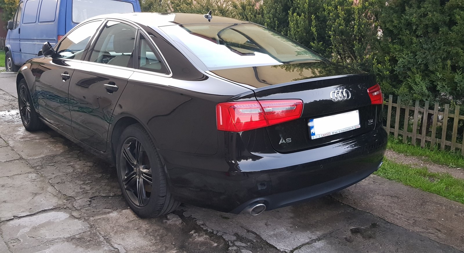

kirbag 0 Opublikowano 12 Maja 2021 Udostępnij Opublikowano 12 Maja 2021 Jak w tytule, czaiłem się, rozmyślałem..."jak baba na targu..." i finalnie mam. Priorytetów było kilka: 1) Quattro (zawsze ośki, więc kiedy jak nie teraz wreszcie legendarny napęd sprawdzić) 2) Salon Polska (już dawno przestały na mnie działać teksty o idealnych autach z Niemiec itp.) 3) Bezwypadkowe z prawdziwym przebiegiem. Jak, to u mnie wyposażenie jak zawsze czwartorzędne, więc nie ma wodotrysków typu ACC czy PAA. 2011 rok, 245 KM, S-tronic. Co z plusów? Praca skrzyni idealna, bez szarpnięć, stuków i jakichkolwiek innych niepokojących objawów (wcześniej jazdy próbne innymi egzemplarzami i miałem dobry punkt odniesienia). Podobnie z silnikiem. Dokumentacja serwisowa. Zaczynam użytkowanie z przebiegiem 272 796 km, na kołach 18 i tak zostanie. Zdjęcia za jakiś czas jak lalkę po swojemu umyję... Odnośnik do komentarza Udostępnij na innych stronach Więcej opcji udostępniania...
kirbag 0 Opublikowano 16 Maja 2021 Autor Udostępnij Opublikowano 16 Maja 2021 (edytowane) Tak na szybko Edytowane 16 Maja 2021 przez kirbag Odnośnik do komentarza Udostępnij na innych stronach Więcej opcji udostępniania...
