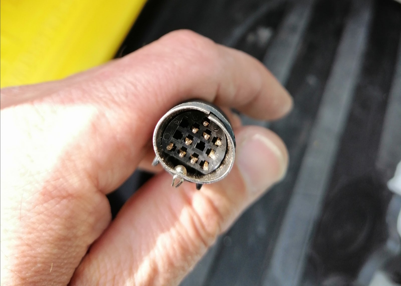

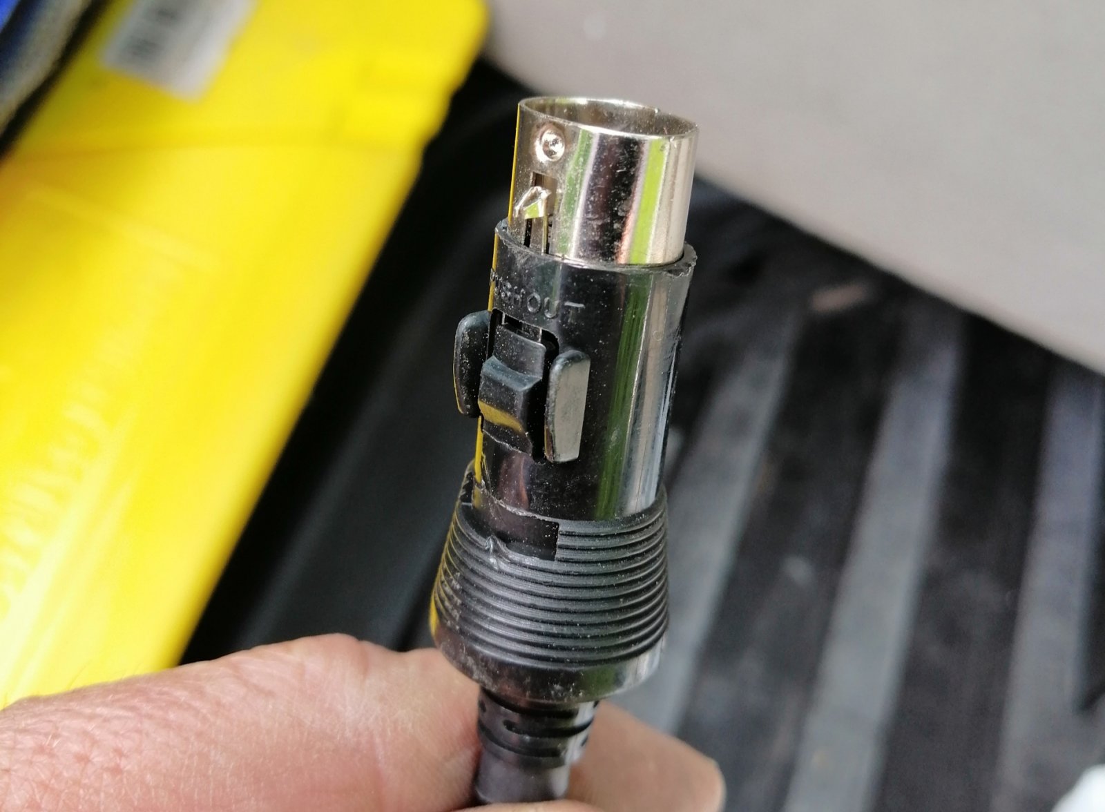

A4 B6 co to za wtyczka?
Panowie mam taki przewód zakończony wtyczka jak na zdjęciach. I tak się zastanawiam do czego to może być. Wtyczka już trochę się zdeformowała bo była wprowadzona do koła zapasowego w bagażniku. Dodam jeszcze tylko ze to Avant jeśli ma to znaczenie.
Wygląda jakby coś od audio albo coś tego typu.
Edytowane przez Pieterb
Zmieniarka lub tuner tv
Hmm,  ale to bagaju? Też o tym myślałem ale podobno zmieniarką była w schowku, tak czytałem przynajmniej.
A jak to sprawdzić by mieć 100% pewności? Bo zmieniarkę chętnie bym zakupił i założył.
W starszych autach b5 i c5 była w bagażniku  właśnie z taką wtyczką nie wiem jak w b6 czy może była taka opcja albo ktoś dołożył po prostu
No w sumie to możliwe.
B6/B7 zmieniarki miały chyba tylko w schowkach, w bagażnikach miały tunery tv i stare navigacje bns
hmm, no to teraz mam zagwózdkę. Bo po vinie nic tu takiego nie powinno być, no chyba że kabel był standardowym wyposażeniem.
Nie ma kabli ponad wyposażenie , to nie Opel czy Ford :thumbup1:
Ah to sknerusy :decayed:
No nic jakoś spróbuję dojść do czego to jest. Dziękuję za chęci panowie :thumbup1:
Kiedyś miałem w b5 zmieniakrę z identyczna wtyczką więc na 99% ktoś sobie po prostu to dołożył. Szukaj drugiego końca przewodu w okolicach radia ;)  A tu wynik z google:
ok podziękował, nie omieszkam tego sprawdzić :thumbup1:
Znalazłem kabel z c5 od ori zmieniarki - wtyczka identyczna i nawet liczba pinów ta sama
Od tunera tv była chyba mini-din
o i to już jest konkret :thumbup1: czyli zmieniarkę mogę zacząć szukać hihi
Jakie masz radio teraz?
Wiesz co jak kupiłem to był ten taki zwykły kaseciak teraz jest cd 1din oczywiście.
