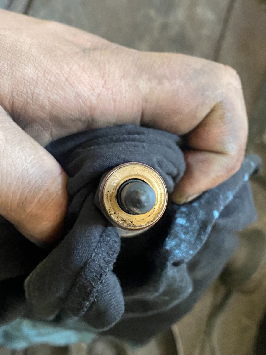

Aleksandrooo Opublikowano 5 Czerwca 2021 Autor Opublikowano 5 Czerwca 2021 Podkładka na miedziana która była podejrzana, niestety okazała się dobra
Aleksandrooo Opublikowano 6 Czerwca 2021 Autor Opublikowano 6 Czerwca 2021 Gniazda pompowtryskow wyczyszczyone, auto pali jezdzi, problem ten sam, bledow na kompie zero, bipy i korekty te same. Oczywiscie zalozone nowe sruby i uszczelki. Wymieniony filtr powietrza, bezpiecznik pompy paliwa, przekaznik pompy paliwa, obudowa ECU w srodku sucha jak pieprz, klemy na aku przeszlifowane papierkiem i wyczyszczone, wezyki podcisnien sprawdzone, wszystko ok. Auto ma programowo wylaczona przeplywke i czyta wszystko po map sensorze, sprawdzalem czy nie sa wylaczone calkiem czytania bledow, odlaczylem map sensor i pokazalo normalnie blad. Auto dalej jedzie jak powinno ale po dokreceniu jednego biegu do 4k i wcisnieciu sprzegla auto po prostu gasnie i bardzo ciezko odpala, chyba ze kopnie sie ze sprzegla, wtedy pali od razu Auto na cieplym kreci za pierwszym razem troche dluzej, po zgaszeniu zaraz po tym dluzszym odpalaniu, pali juz normalnie. Gniazda wtryskow w slabym stanie, glowica bedzie jechala na wstawianie nowych + prowadnice zaworowe itd. Co moge jeszcze sprawdzic poki mam glowice u siebie? Czujnik polozenia wałka rozrzadu?
