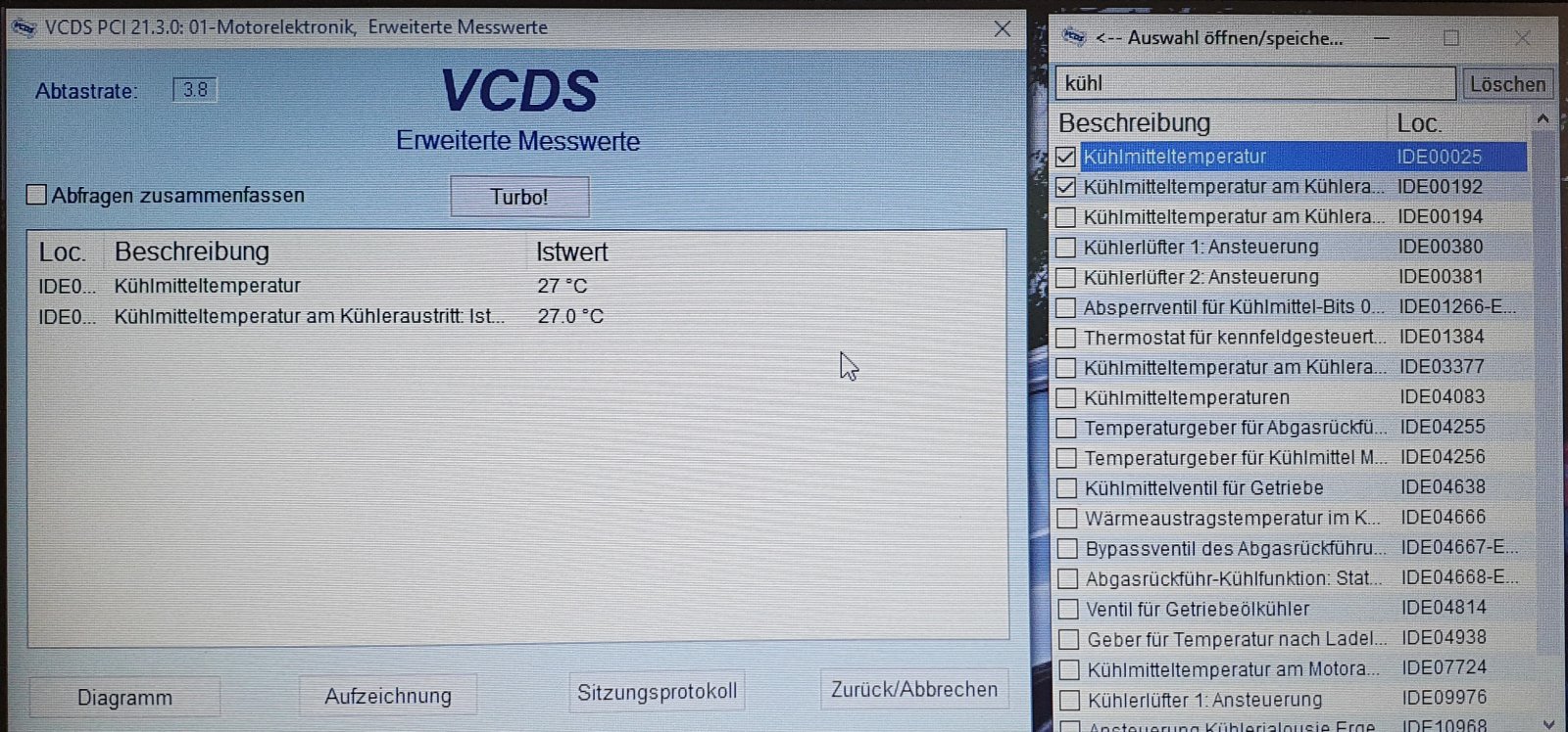

Czujnik, o którym mowa,  siedzi w obudowie termostatu. Podłącz vcds i wejdź rozszerzone bloki pomiarowe. Wyszukaj tego czujnika (wpisz w pasek wyszukiwania kuehl.. albo coolant) i obserwuj wskazania. Nastépnie wypnij z niego kostkę i obserwuj, czy się coś zmieni.
U mnie wartość tego czujnika to grupa IDE00192
Gdy silnik jest zimny powinna się ona pokrywać z wartością odczytaną z czujnika G62 (IDE00025). Wartość ta w czasie pracy silnika zmienia się w zależności od otwarcia termostatu i przepływu płynu przez chłodnicę.
tak jakby brak sygnału z czujnika. gdzie zlokalizować wtyczkę aby go odłączyć?
Ten musisz zaznaczyć, bo to on u Ciebie 2222 stopnie pokazuje.

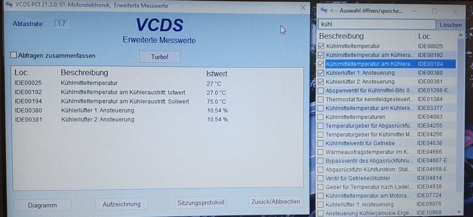

Tak jak pisałem. Powinien siedzieć w obudowie termostatu.
Czy wskazanie temp.  na zegarach jest normalne?
tak. teraz około 90 stopni
Czyli czujnik G62 jest sprawny. Ten drugi ma jakiś problem. Napięcie dochdzi do niego (prawie 5V).
a to nie jest ten sam czujnik tylko pokazuje 2 parametry? temperaturę płynu chłodniczego i napięcie jakie do niego dochodzi?
Tak, wskazania napięcia (4,99V) oraz temp (2222°C) są z tego samego czujnika. Pisząc, że ten drugi ma problem, mam na myśli ten drugi czujnik temp. płynu (nie ten G62, który u Ciebie na screenie 56°C pokazuje).
Co w takim razie? Gdzie znajduje się ten drugi czujnik i znaczy jest do wymiany?
Jeżeli się nie mylę siedzi w obudowie termostatu (już trzeci raz to piszę:decayed:). Skoro źle wskazuje będzie do wymiany.
