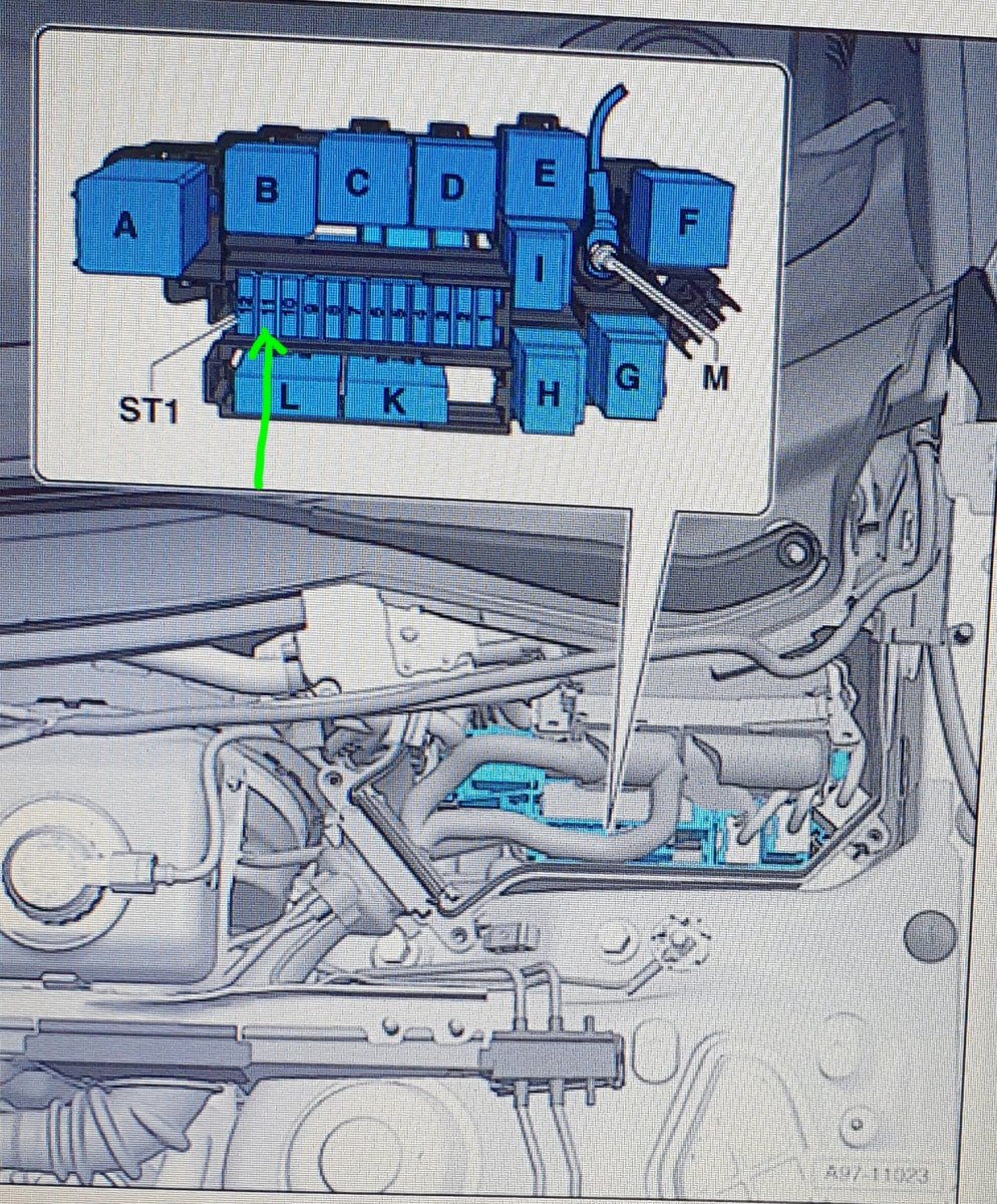

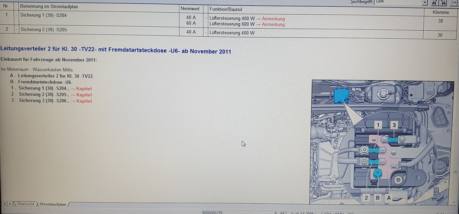

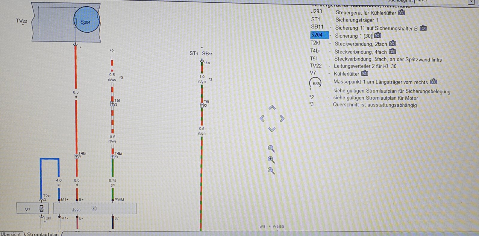

Wentylatory a raczej ich sterowniki, dostają stałe napięcie/zasilanie bezpośrednio z bezpieczników S204 znajdującego się w podszybiu (bezp. nr 1 i nr 2).

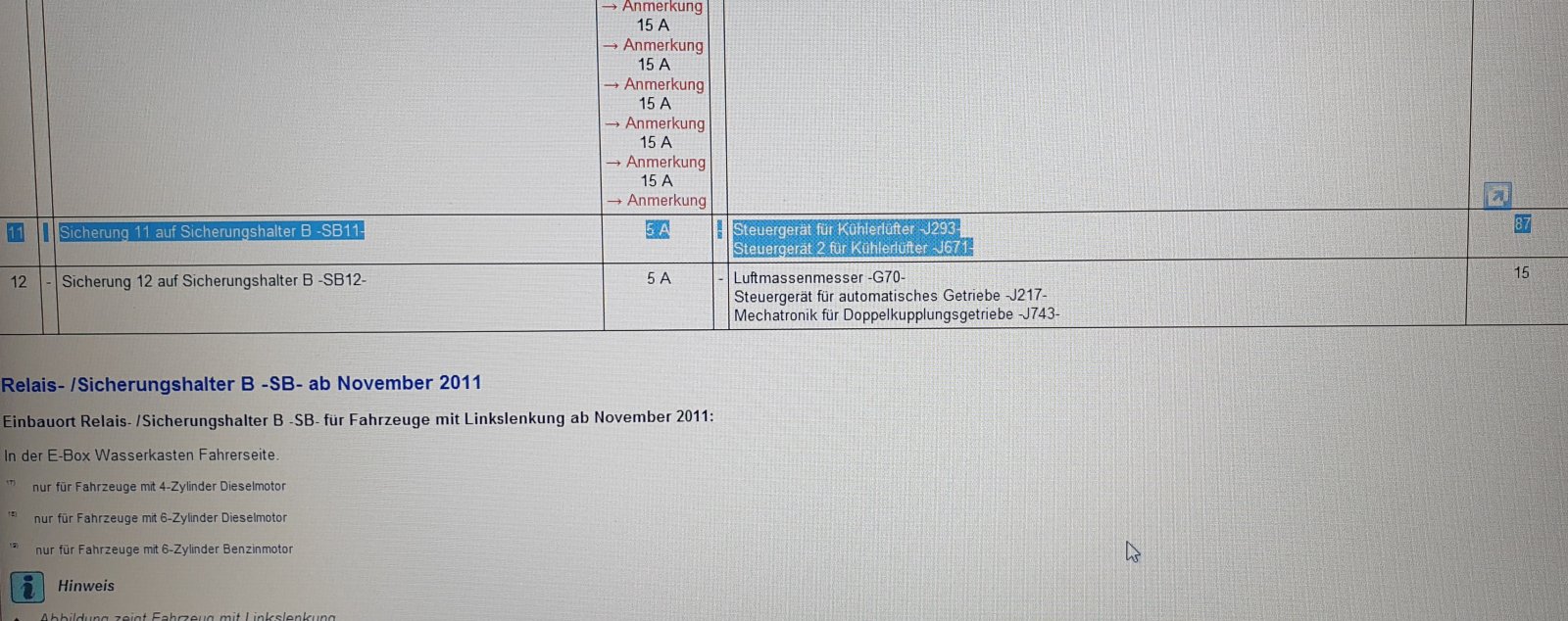

Napięcie po stacyjce dostają z bezpiecznika nr 11 siedzącego także w podszybiu ale przy sterowniku silnika.
Sterowanie wentylatorami odbywa się za pomocą sygnału PWM sterownika silnika i klimy.
Możliwe, że sterownik silnika ma zimne luty i przy wysokich temp. przerywa sygnał PWM. Popsikaj sprayem do chłodzenia w upalne dni (gdy problem występuje) na sterownik silnika aby go schłodzić, tylko trochę dłużej niż pare sekund, tak by komponenty w sterowniku też miały czas się schłodzić. Jeżeli mam rację, to wentylatory załączą się.
