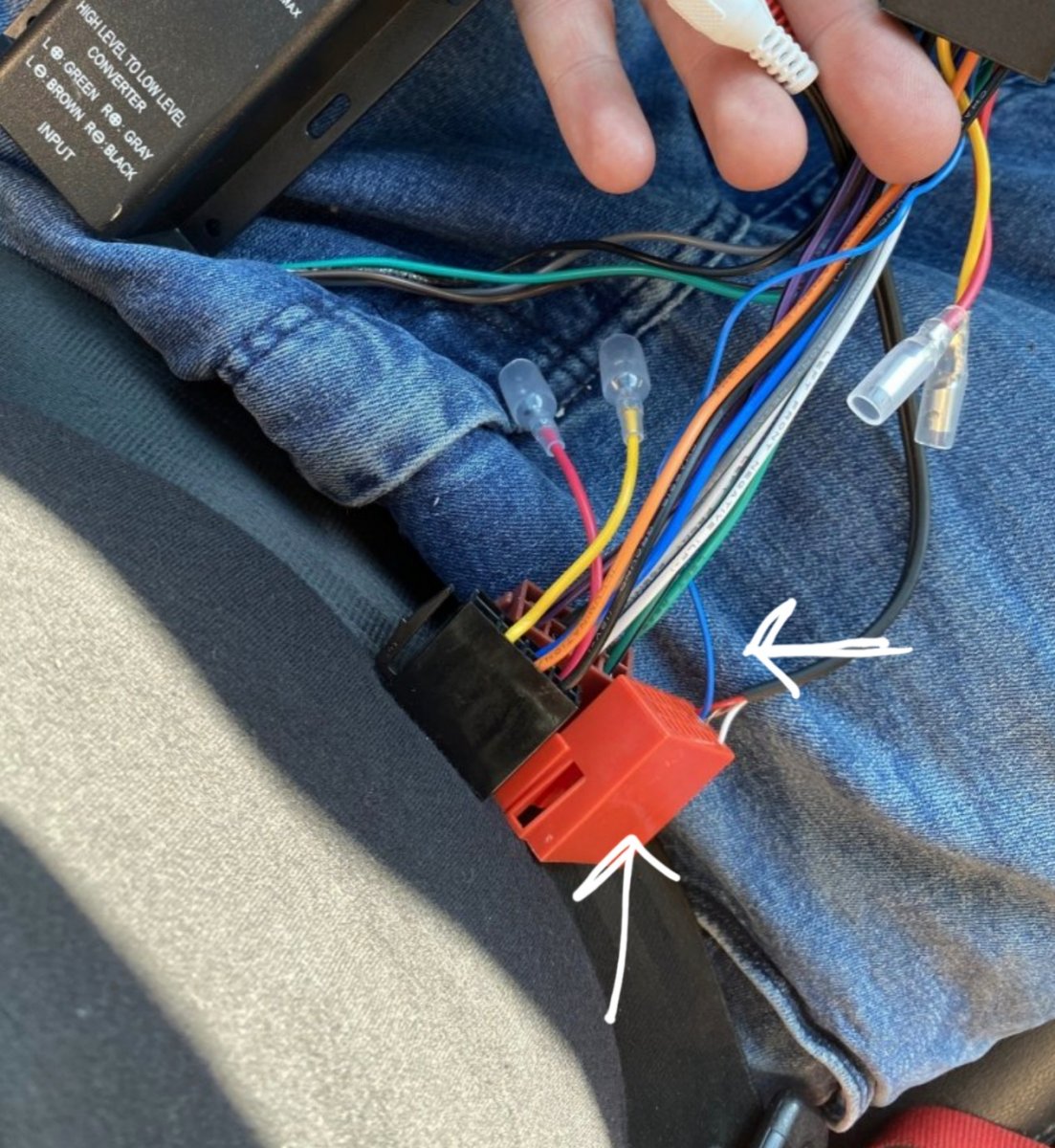

Z tego co pamiętam, to sygnał z tylnich głośników masz w ten największej kostce z Ori wiązki, chyba będziesz musiał przepiąć je do tego adaptera.
1. Masz system aktywny? Masz wzmacniacz i subwoofer?
2. Jakie radio miałeś przed podmianą? Grał na nim tył?
3. Tę czarną szeroką kostkę musisz wpiąć w tą czerwoną.
4. Zrób zdjęcie tyłu tej czerwonej, tak aby widać na nim było,  w które piny wchodzą przewody. Szczególnie ten niebieski.
Te chinche to nie tylko subwoofer ale także tylne głośniki. Tył w systemie aktywnym zasilany jest przez wzmacniacz. Z radia wychodzą na tył tylko wyjścia liniowe do wzmacniacza (z tej szerokiej czarnej kostki mini iso, którą wpinasz w czerwoną).
