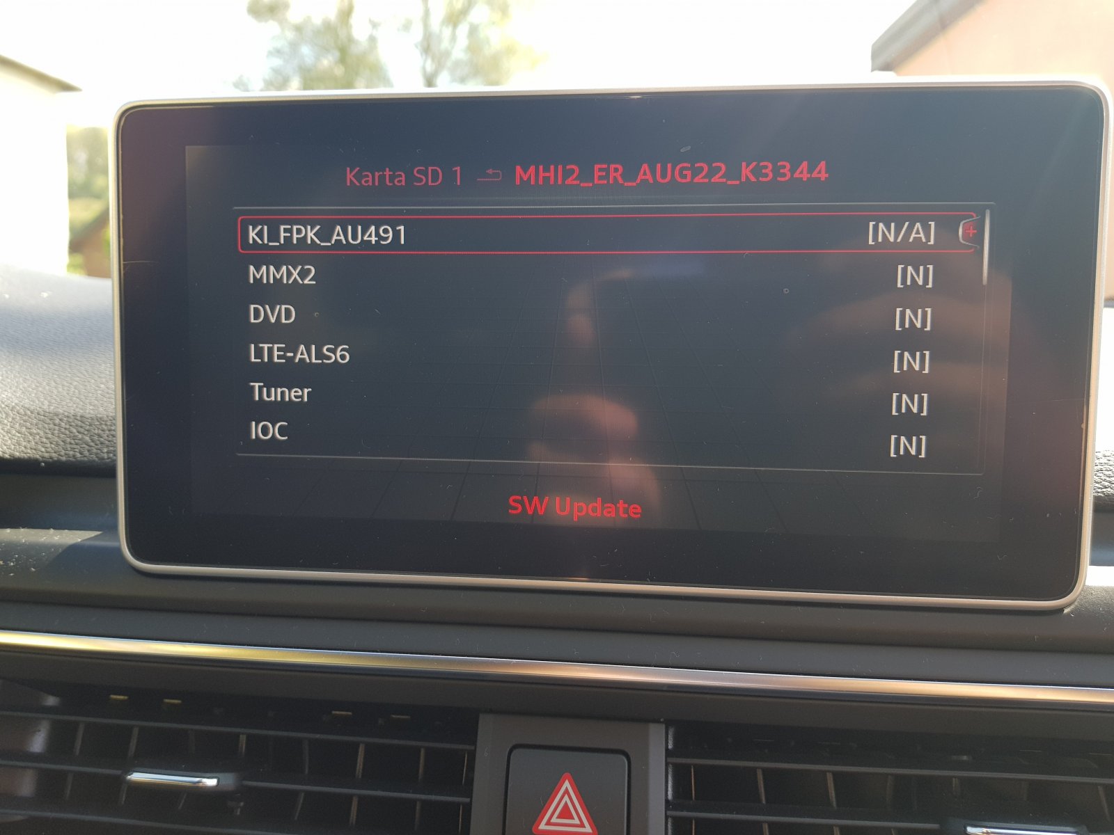

A dlaczego nośnik przedstawił się jako dysk USB a nie karta SD? Jakiś zewnętrzny czytnik?
Tak też podejrzewam, może wrzucił kartę do czytnika a czytnik jest pod usb potpięty.

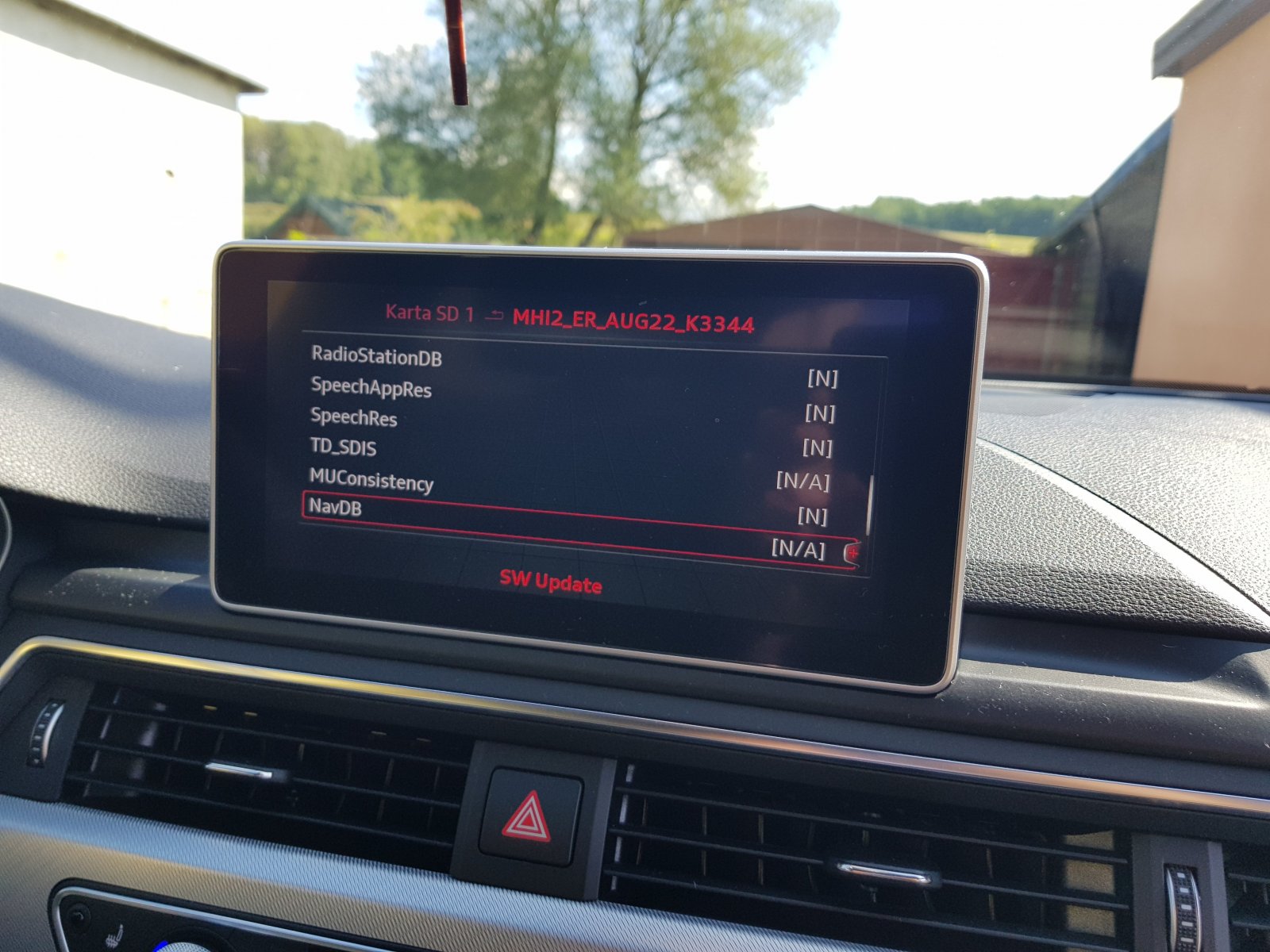

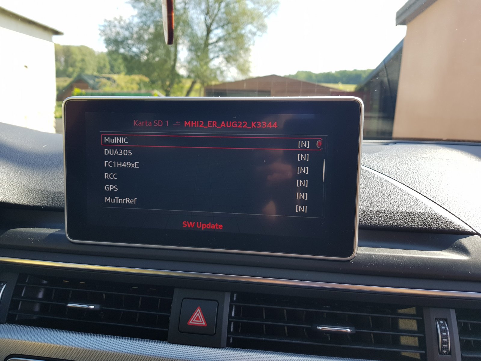

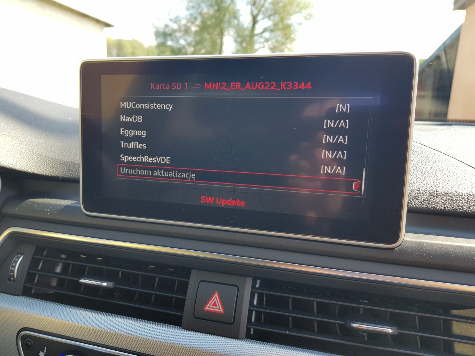

Wszystko poszlo na nowej karcie od Samsunga na sam koniec mialem komunikat ze urzadzenie AMP16bAPN nie  odpowiada po kontynuowaniu mmi sie zresetowalo i ozylo. Teraz przy probie ponownej aktualozacji  jest tak jak na foto.
Karta siedzi w gniezdzie sd1 w schowku
AMP sugerowało by że to amplifier czyli wzmaczniacz, który odłączyłeś pętlą. Wydaje się być wszystko ok.

Chodziło mi o gniazdo usb w komputerze, na zdjęciu, które wstawiłeś jest informacja o nośniku danych usb.
Odnośnie auta, jeżeli masz gniazda usb to możesz też Firmware na pendrive wrzucić i podüiąć w aucie pod port usb1 i spróbować zaktualizować.
Czyl wszystko się udało.
Musisz teraz w 5F pozbyć się błędu. Chyba, że jeszcze chcesz 3346 wgrać.
W pc karte mialem podpieta przez adapter usb , czy w czyms to wadziło ? . Zrobie odrazu 3346 , nastepnie usune blad . Dzieki za szybką pomoc :)
To nie ma wpływu czy adapter jest pomiędzy. Karta miała najwidoczniej uszkodzone struktury.

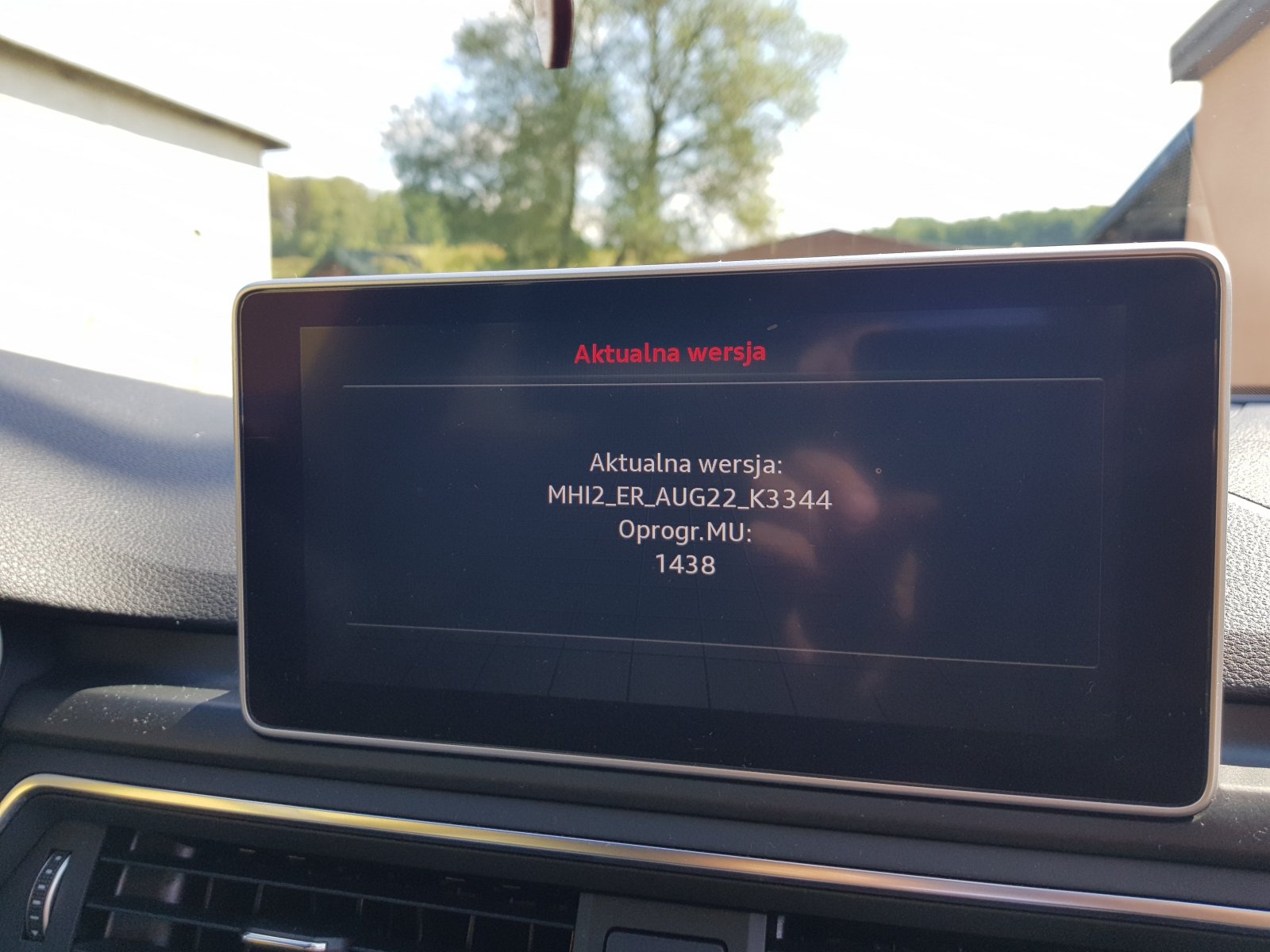

Na koniec patcha byl ten sam komunikat z AMP  , kontynuowalem  , patch jest , mmi ozyło , dzwiek tez jest wiec chyba wszystko sie powiodło.  Dzieki jeszcze raz za pomoc

Pomyśleć, że człowiek ma wersję 0422 czy coś w tym stylu. Wszystko działa, mapy 2019/2020. Zastanawia mnie tylko co dają te wyższe wersje, bo moja jest jak widać 100 lat za murzynami.:decayed:

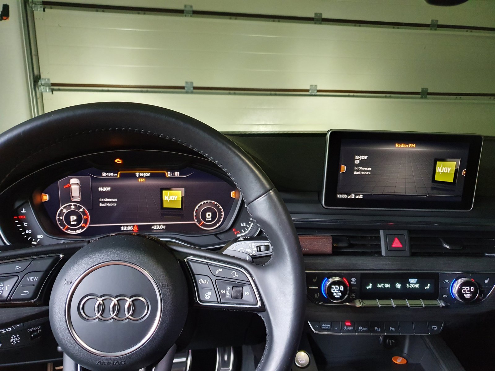

Przede wszystkim dzięki patchowaniu masz darmowe najnowsze mapki bo dzięki temu patchowi mmi czyta mapki VW czy Skody, które VAG udostępnia darmowo na swoich stronach. Dodatkowo od wersji 3346 jest możliwość pokazywania logo stacji radiowych oraz poprawiona funkcjonalność car play (od wersji 3344).
W 3344 też mam loga stacji.
To w takim razie od 3344 już była możliwość:thumbup1:
Też mam loga stacji. Może nie wszystkich ale Trójka i inne podstawowe są.Zresztą ja radia nie słucham więc o to nie dbam. Do przeżycia.
