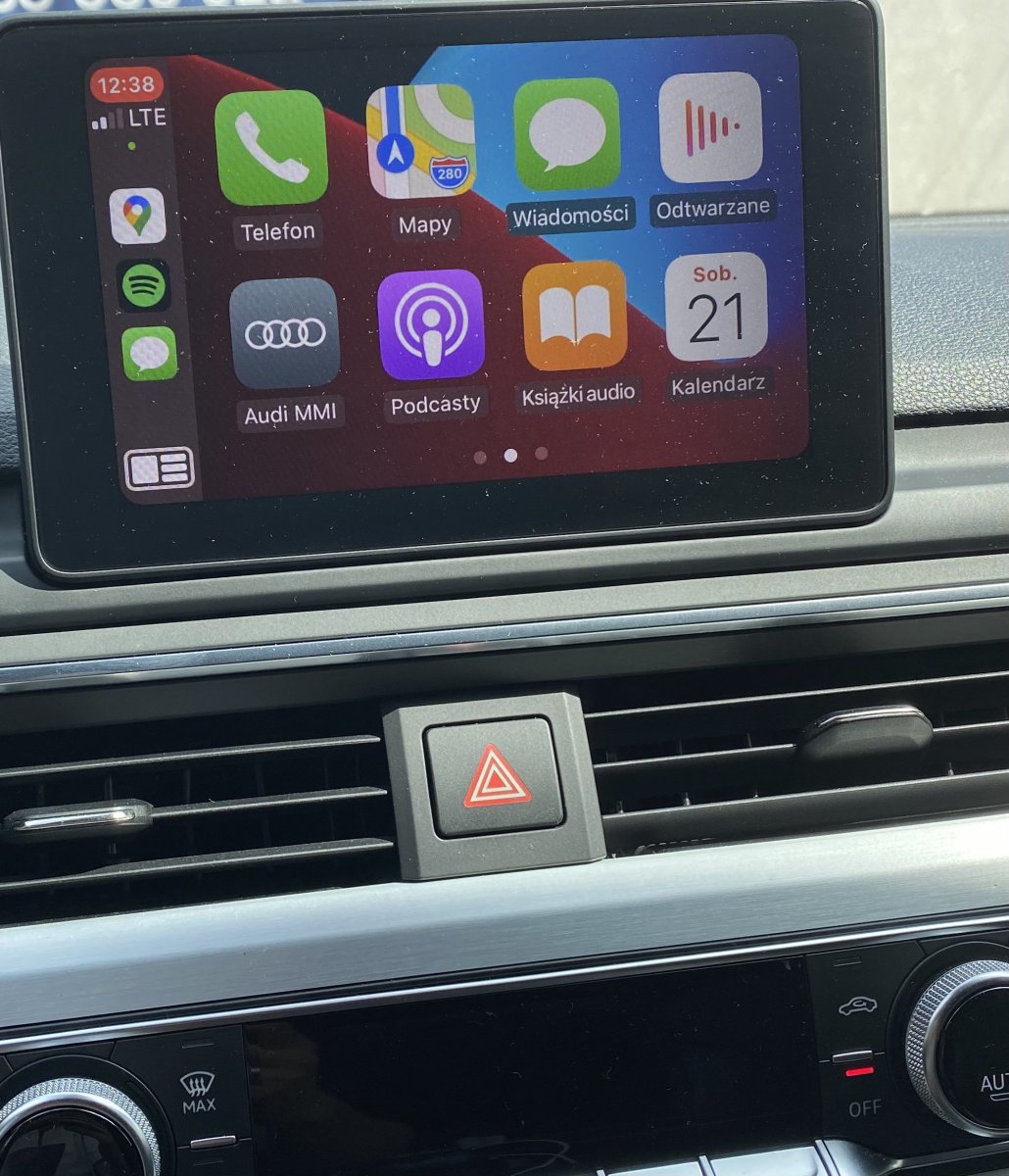

Gdyby komuś po montażu dwóch gniazd USB i aktywacji ASI działało tylko AndroidAuto to trzeba zmienić kodowanie 5F byte 19 na wartości C4.

Tu ostrzegam. Nie jestem specjalistą. Posiłkowałem się niemieckim forum Link do forum W moim przypadku zabawa wyglądała następująco. W Red engineering menu sprawdziłem swoją wersję software (WAŻNE aby wgrać odpowiednią wersję!). Było to MHI2_ER_AUG22_K2161. Jest to wersja podatna na patch ale chciałem zrobić update do nowszej wersji ze względu na stabilność android auto. Mam nagłośnienie B&O dlatego odłączyłem pętle MOST od wzmacniacza żeby go nie ubić (czytałem coś, ęże później trzeba go parametryzować poprzez VCP, którego nie mam) i założyłem pętle światłowodową (nauczka ;)). Pobrałem firmware z wspomnianego forum zgodnie z opisem Link Wersje P3241 oraz K3344. Instalacja wyglądała następująco:
  • Podłączenie prostownika do auta (WAŻNE)
  • Wrzuciłem wersję P3241 na kartę SD i do portu 1 w jednostce multimediów
  • Red Engineering Menu, aktualizacja zgodnie z instrukcjami na ekranie
  • Cierpliwość - trwa to 20 minut, jednostka resetuje się parę razy.
  • Finalnie budzi się i działa.
  • Następnie wersja K3344 na kartę i wszystko j.w.
Patch - aby działało AA i aktualizacja map należy spatchować jednostkę. Jest do tego gotowe narzędzie na wskazanym forum MIB - More Incredible Bash. Ściągamy i wrzucamy na kartę SD. Uruchamiamy red engineering menu i instalujemy jak zwykłą aktualizacje - patrz wyżej. Po zakończeniu wchodzimy w green engineering menu  - wybieramy M.I.B - przechodzimy w dół aż zobaczymy menu:
Wszystkie czynności wykonujemy spokojnie, sprawdzając czy zaczęta operacja na pewno się zakończyła (przechodzimy kółkiem na sam dół)
Zaczynamy od Backup - opcja standard powinna być ok.
Następnie patch IFS-root --> Flash patched image - jednostka po zakończeniu powinna się uruchomić ponownie. więc ponownie wchodzimy w green engineering menu  - wybieramy M.I.B. Na koniec Carplay activation. Reboot jednostki i Android auto powinno hulać. Kartę SD można wyjąć.
