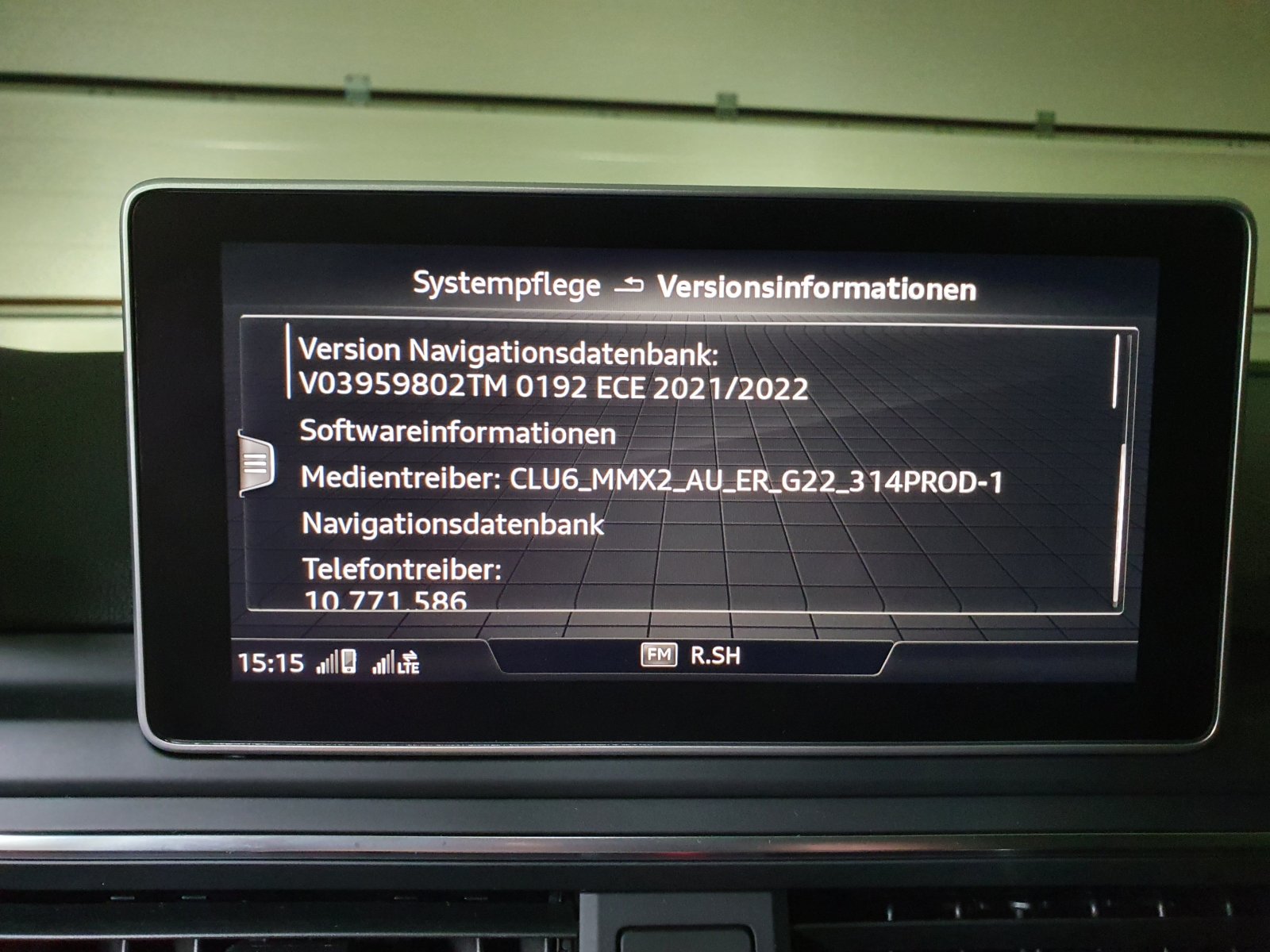

Jaką masz jednostkę? Wstaw zdjęcie wersji.

O to chodzi, zrób takie zdjęcie

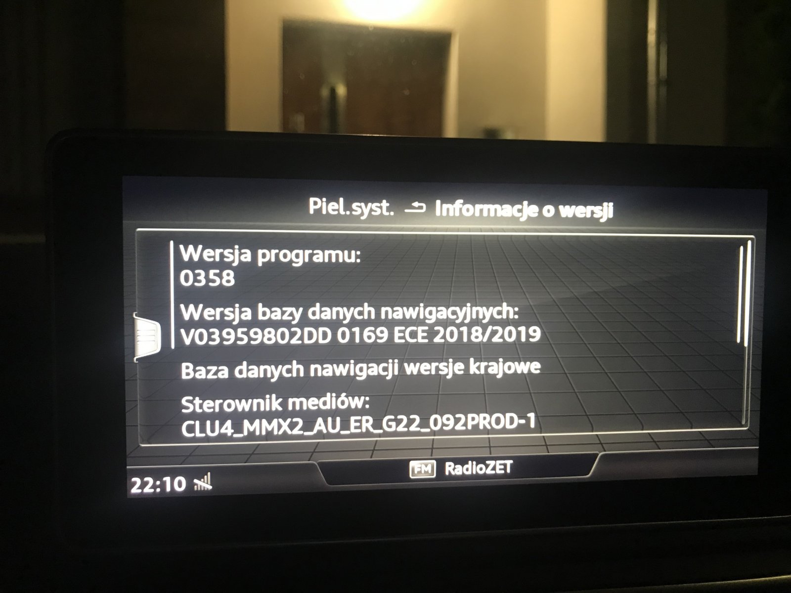

Dobra duszo forum podpowiesz czy coś z moim da się zrobić aby dało się zaktualizować i nic nie uwalić ?
Wstaw zdjęcie z czerwonego menu.

31 minut temu, Pellek napisał:
A to takie akurat mam w telefonie
Masz jednostkę Harmanna na procesorze nVidia. Nie ma ze strony ASO możliwości zakrualizowania aby przejść na widok satelitarny.  Tak jak pisałem wcześniej, 31.12.20 Audi wyłączyło serwery Google Earth. Nowsze jednostki na procesorze Qualcomm można zaktualizować i przejść na widok satelitarny. Powodem wyłączenia jest to, że Audi, Mercedes oraz BMW wykupiły mapy Here (czyli widok satelitarny) i przestawili własne pojazdy tak, aby właśnie z tych mapek korzystały. Rozwiązali umowę z Google bo po co płacić skoro mają własne.

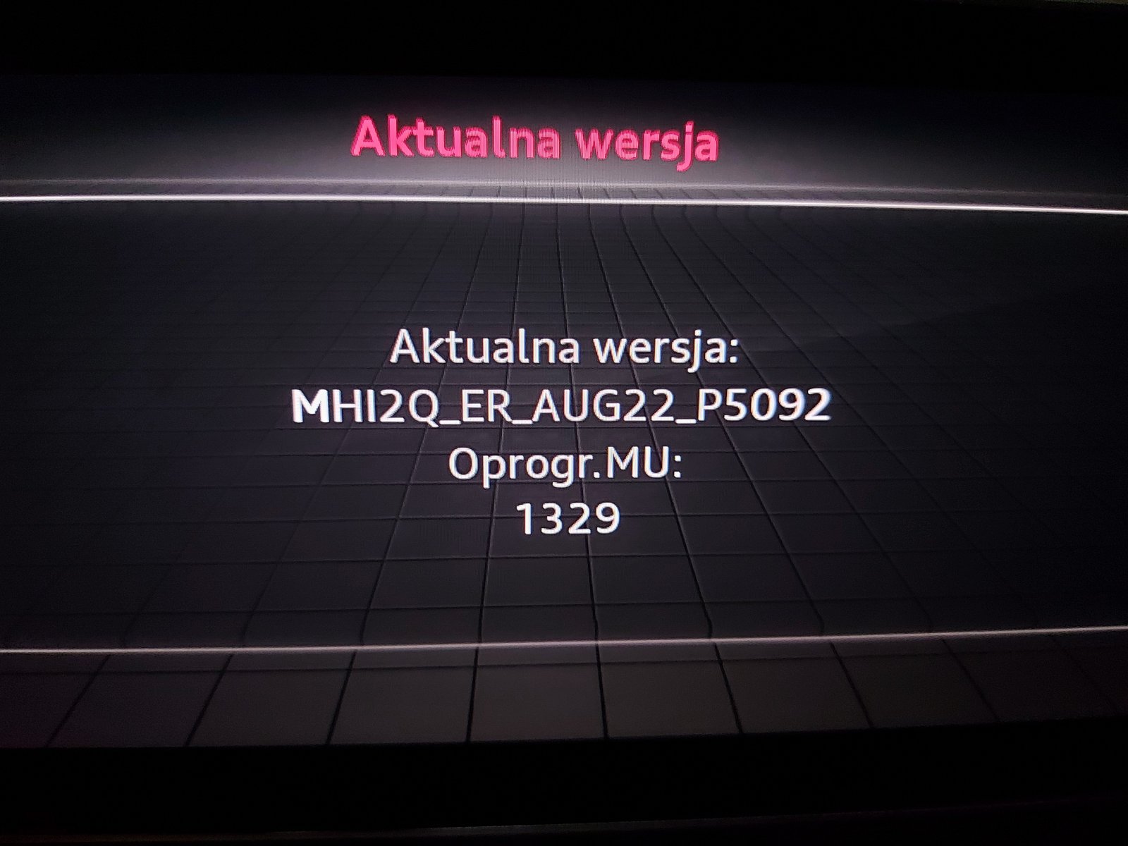

Czy ktoś z Was poradził sobie z wersją  MHI2Q_ER_AUG22_P5092 MU:1329 ?
Na w/w stronce nie mogę znaleźć plików , a znalezione linki do plików na stronie MEGA usunięte.

No ale co chcesz aktualizować? Ty masz już wersję P5092. Ten link działa i jest właśnie do tej wersji.
