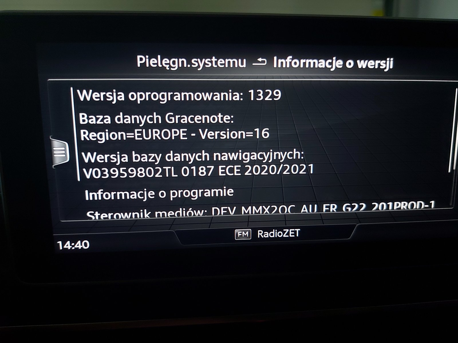

Interesujące:eusathink:możesz wrzucić zdjęcie wersji softu z czerwonego menu?
Zdjęcie loga dodam wieczorkiem jak pójdę do garażu.

Nie mam loga na FM. Pomyliłem z DAB+ gdzie loga są wszędzie. Miałeś rację ?
Nie ma nieomylnych ludzi:wink:

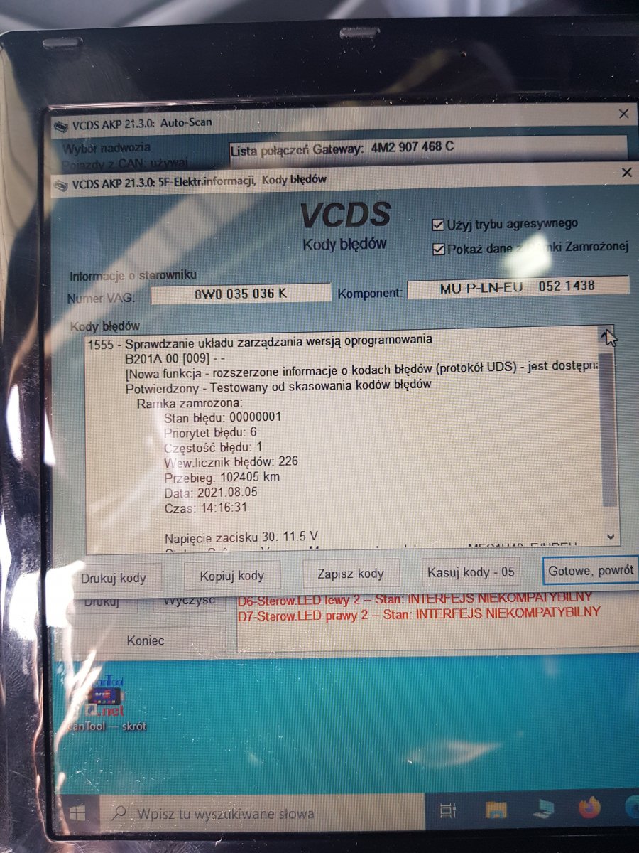

W sterowniku 5F mam bład 1555 , po skasowaniu wraca w niedługim czasie. Ma ro jakis zwiazek z update mmi ? Niestety nie jestem pewien czy bład byl przed update.
Tak, ma związek z przeprowadzoną aktualizacją poza ASO i nie da się go normalnie skasować. Musisz wejść w sterowniku 5F, następnie w adaptacje i odszukać adaptację "IDE02502-MAS02643-Bestätigung der Verbauänderung"
Odczytaj tam widoczną wartość i tu wklej (4 cyfry i litery)
W narzędziu do patchowania w menu patch_ifs-root masz opcję fix svm error. Powinno pomóc.

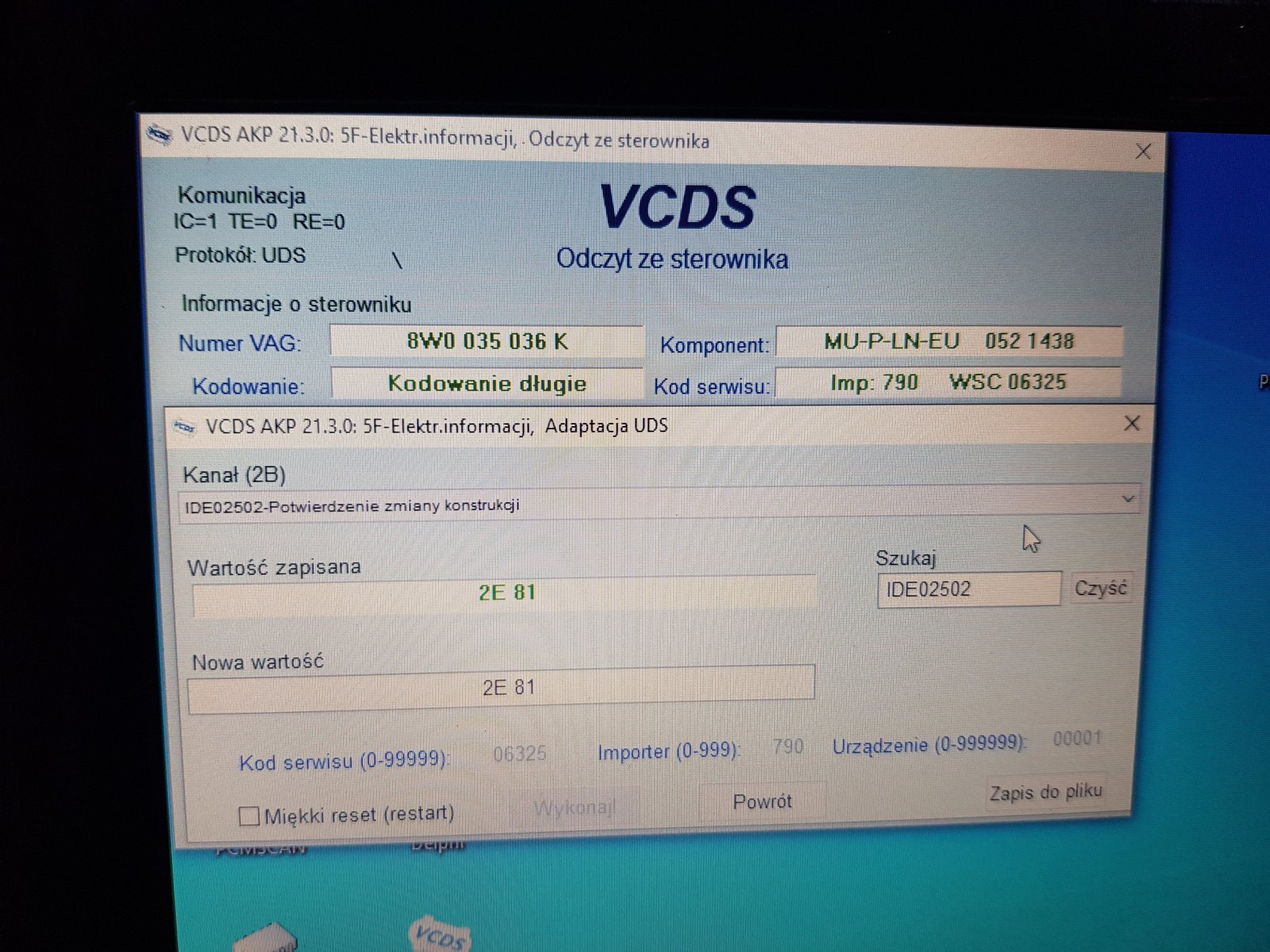

2E 81
Wpisz poniżej nową wartość E7 53, naciśnij na wykonaj, wróć do odczytania błędów 5F i wykasuj ten błąd.
Na Twoim przykładzie wyjaśnię jak pozbyć się tego błędu.
Uruchamiamy na komputerze kalkulator, przełączamy w tryb programisty (XOR) lub wchodzimy na stronę www.XOR.pw
Otworzy nam się kalkulator
Zwracamy uwagę na to, aby wszystkie 3 pola Input 1 i 2 oraz Output,  były ustawione w tryb szesnastkowy czyli hexadecimal (base 16). Jeżeli tak nie jest to otwieramy zakładkę i przestawiamy na (base 16).
W pierwszym polu "I. Input” wpisujemy wartość odczytaną w VCDS (czyli 2E81). Wpisujemy je bez spacji między 2 a 3 cyfrą.
W drugim polu „II. Input" wpisujemy C9D2
Klikamy na oblicz xor  (Calculate XOR)
W trzecim polu  „III. Output”  ukaże nam się nasza nowa wartość, którą musimy wpisać i wykonać w powyższym kanale adaptacyjnym (iDE02502). Wpisujemy ją ze spacją między 2 a 3 cyfrą czyli w tym przypadku E7 53, zatwierdzamy, odczytujemy ponownie błędy w sterowniku 5F i kasujemy go. Błąd zostanie skasowany i nie powróci.
Sposób obliczania za pomocą kalkulatora windows przedstawia poniższy filmek.

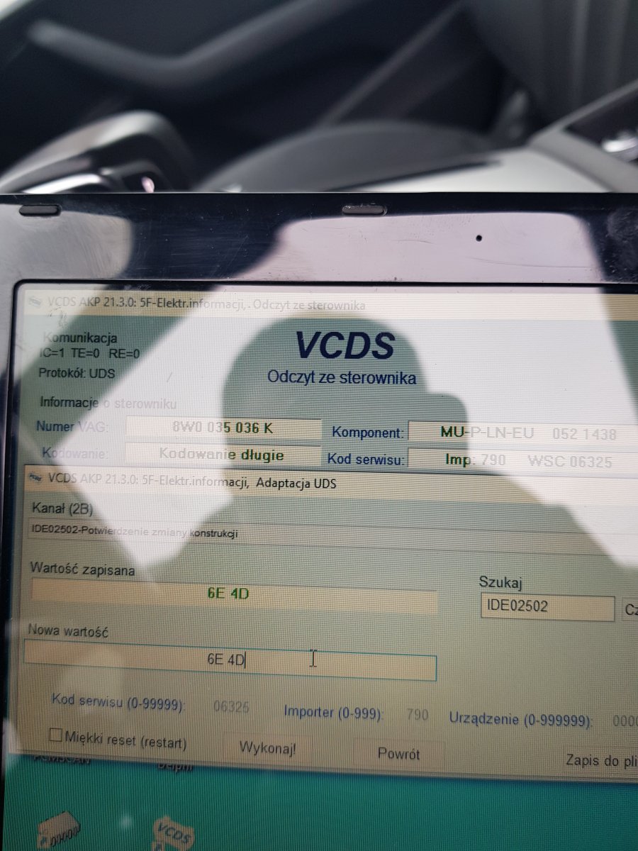

Poszedlem  do samochodu zmienic te kodowanie ,  ale po odczycie troche sie zdziwilem gdy zobaczylem inne liczby niz te ktore byly rano , teraz byly 6E 4D . Zostawilem to na razie bez zmiany , czy to normalne ?
Edytowane przez mycha1236
Tak to normalne. Przy każdym odczytaniu wartość będzie inna. Nową wartość obliczasz na podstawie aktualnie pokazywanej wartości.

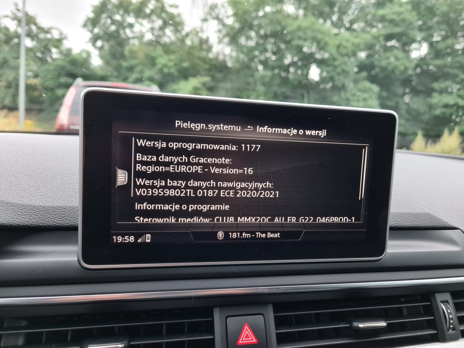

Witam,
Prawdopodobnie mam procesor Qualcomm ,czyli  też inny soft - sądząc po wersji ze zdjęcia.
Miałem (dopóki była gwarancja) mapy satelitarne.
Czy ktoś z Was instalował soft K3344 na w/w procku - można go w ogóle na nim zainstalować - nic nie uwalę?
