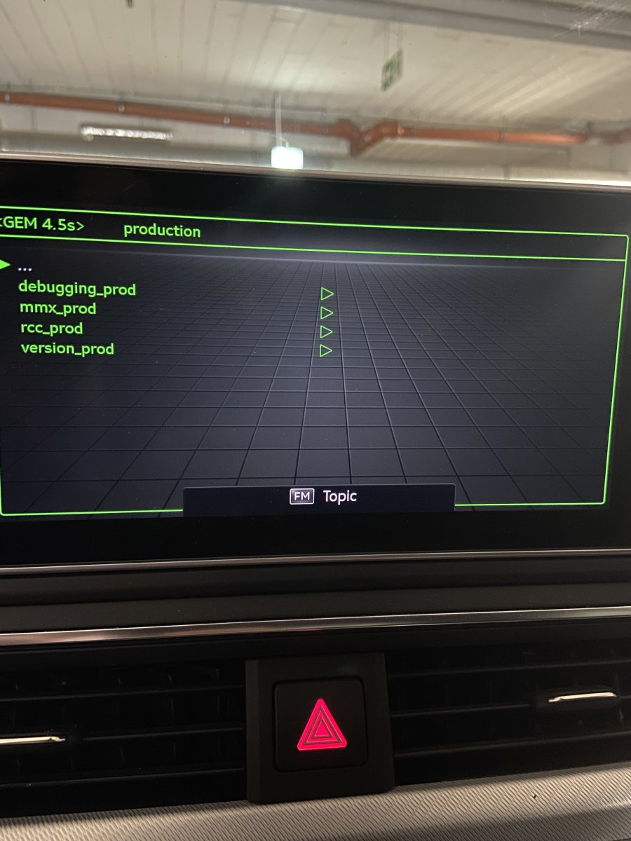

Moje GEM wyglada jak w załączeniu. Co mogło pójść nie tak?:)
Wyjąłeś SD z mib patchem ?
Tak, bez zmian.
2 godziny temu, b3art napisał:
Tak, bez zmian.
Karta z patchem musi siedzieć w slocie. Uruchamiasz GEM, na ekranie powinna być opcja MIB. Kartę wyjmujesz dopiero po zakończeniu wszystkich zmian.

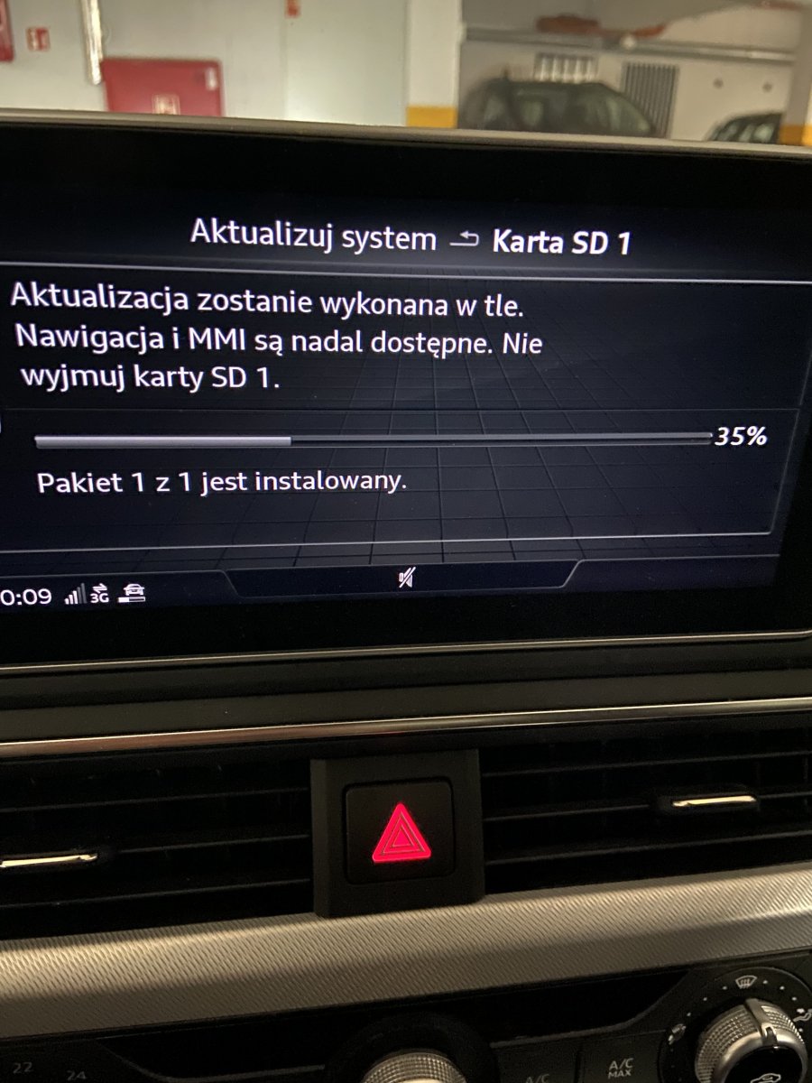

Ktoś wie jak przejść z K3344 na K3346? Wkładam kartę wszystko widzi ale nieda zacząć się aktualizacji
Edytowane przez Pellek
Musisz włączyć tryb SWDL w GEM, następnie wyjść z GEM (bez restartu jednostki), włączyć czerwone menu i instalować przez "USER DEFINED UPDATE". W tym poście masz instrukcję: Link
