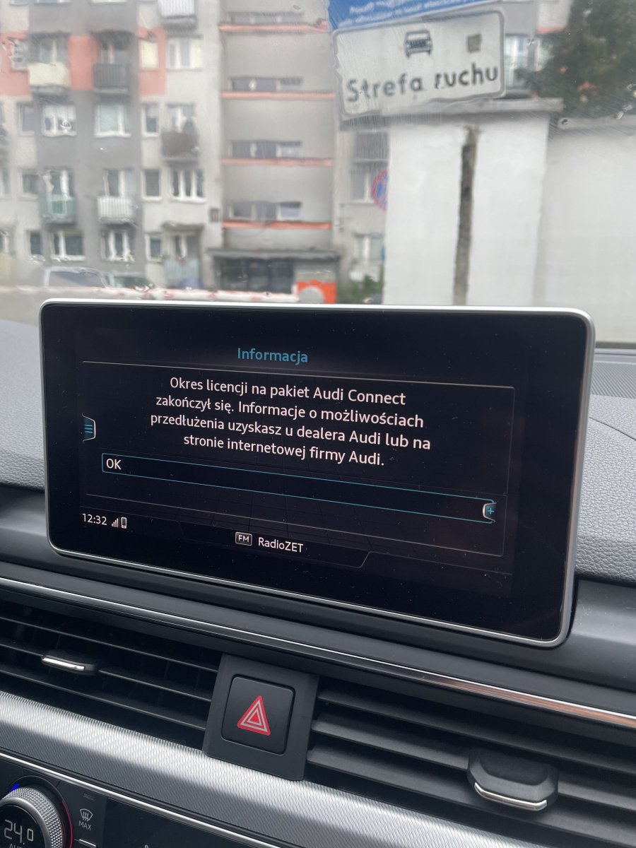

Panowie mam takie pytanie.
Mam jednostkę z procesorem Qualcom, zaktualizowane do najnowszej wersji P5092 i zrobiony Patch.
Czy po włożeniu karty sim powinienem mieć widok satelitarny? czy muszę to najpierw jakoś aktywować?
Powinien być widoczny. Wusisz tylko w ustawieniach mmi, ustawieniach mapy , wybrać widok satelitarny (Google Earth). To samo mmi w ustawieniach zegarów, wybrać Google Earth.
OK. dziękuję idę sprawdzić.
3673503E-178B-47C4-8DE9-147601D7DB73.jpegTaką mam informacje jak zmienię na widok satelitarny.
Edytowane przez Stolkien
W takim razie wygląda na to, że widok satelitarny dostępny jest tylko po wykupieniu licencji. Zmieniło się najwidoczniej po przejściu z GE.

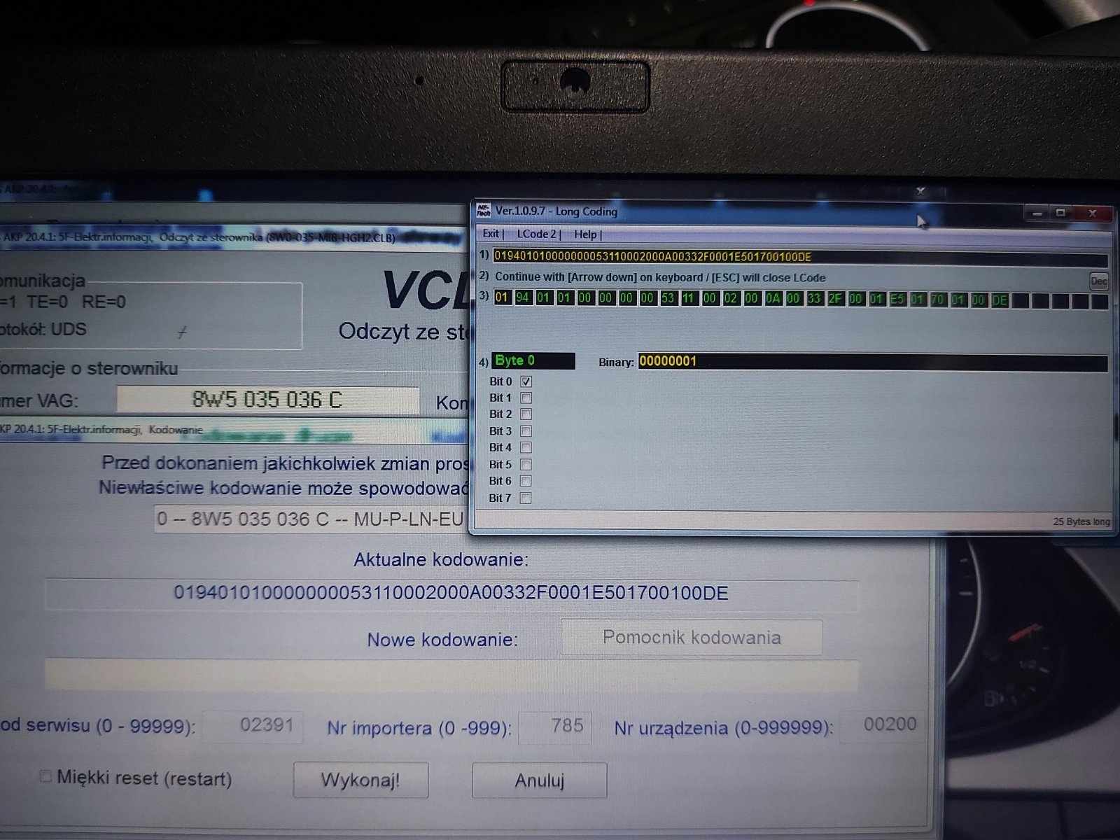

Zastanawia mnie tylko jedna rzecz. Po odblokowaniu jednostki na ekranie przy uruchomieniu pokazuje mi logo S5 a nie A4 quattro jak wcześniej. A nic nie zmieniałem w kodowaniu, może to jest trop?
Chciałem przejrzeć Long Coding ale mój klon VCDS 18.2 nie pokazuje mi opisów bitów w coding helper i nie chcę zmieniać nic na ślepo. może macie opisy bitów ? w longcoding? dla 8W5 035 036C?

Widzę że u Ciebie też nie ma opisów do poszczególnych bitów w kodowaniu.
