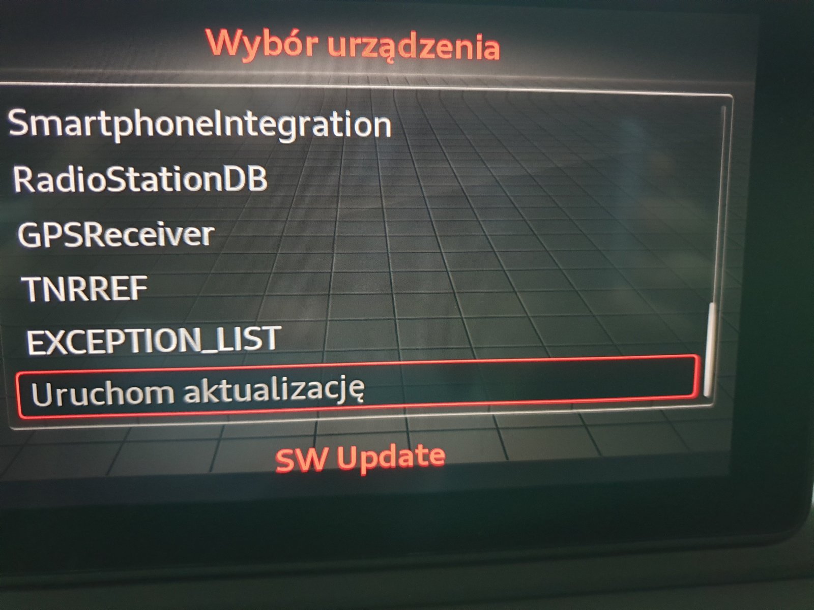

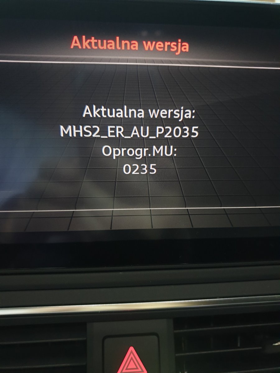

Wgrałem nowy soft P2035,
ale nie mogę wgrać do niego patcha, nie podświetla się instalka. Nie uruchamia się zielone menu.
Pliki do instalacji patcha są wypakowane

Nie jestem pewien jak dokładnie chcesz przeprowadzić aktualizację ale patchowanie MHS2 różni się do MHI2
Możesz powiedzieć coś więcej?
Patch ściągnąłem pod swoją nawigację czyli Delphi.
O ile dobrze patrzę to opis patchowania Twojej jednostki jest tu Link
Tak też zrobiłem. W pierwszym poście jest odnośnik do kolejnej strony gdzie pobrałem nowy soft i patcha.
Zrobiłem według instrukcji z pierwszej strony tego tematu.
Wg załączonej tam instrukcji w pliku Delphi_MHS2_Solution.pdf powinieneś połączyć się z mmi lapkiem przez putty a wrzucasz zdjęcia aktualizacji poprzez czerwone menu.
Tak, ktoś napisał że nie musi być drugi port usb, więc zasugerowałem się pierwszym postem. W postach też ktoś pisał że połączenie przez putty to stara metoda, więc zastosowałem patch na karcie sd. Tak się zastanawiam czy po jednym porcie będzie to działać.

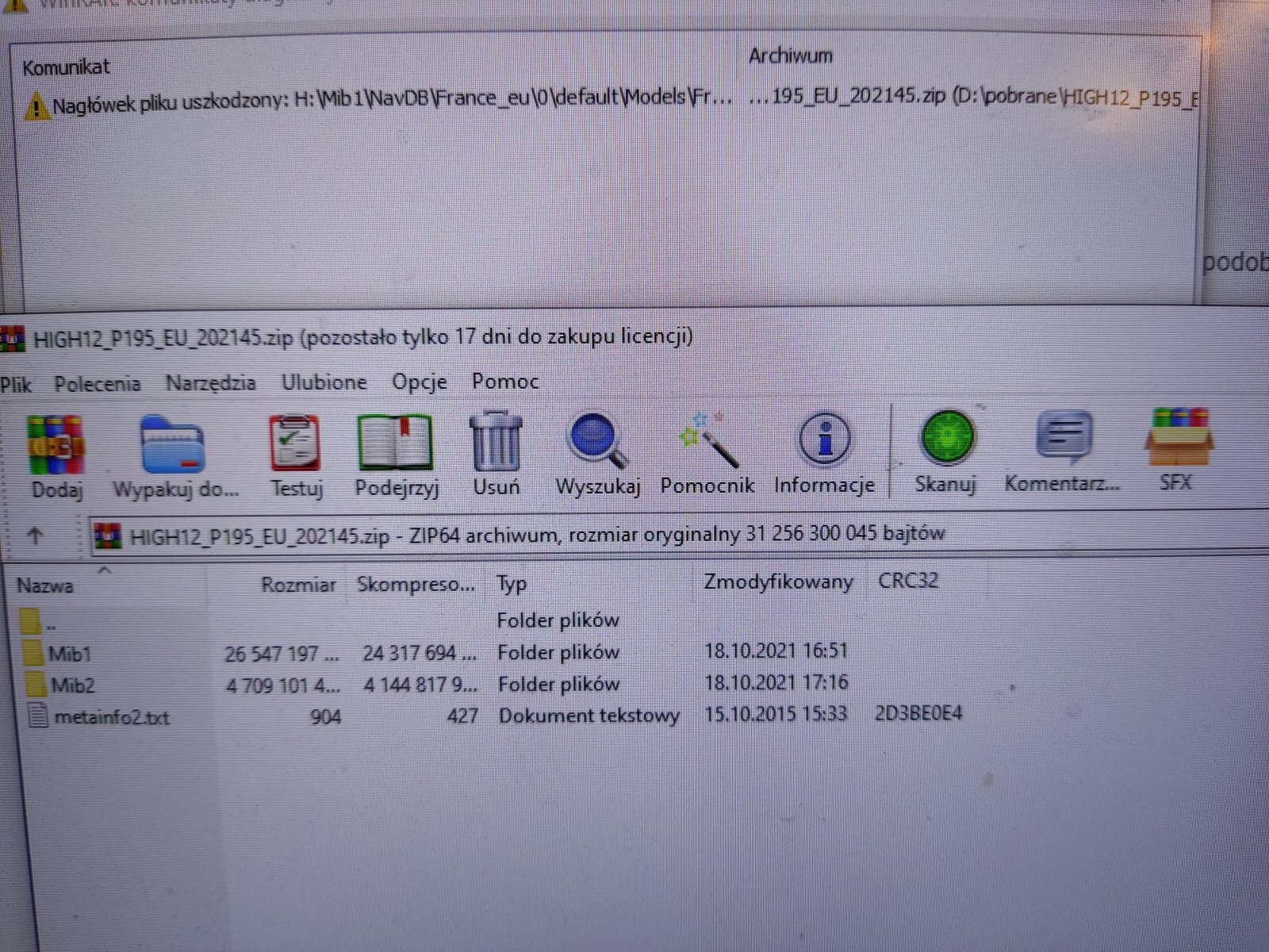

 Wiesz może czemu przy rozpakowaniu na kartę wyskakuje błąd :

Widzę ,że nie tylko ja mam ten problem.
Próbowałem na dwóch różnych kompach oraz dwa różne nety i ten sam problem - błędy ...
Edytowane przez Rys125
W niektórych przypadkach przy rozpakowywaniu programem WinRar wywala błędy. Ściągnij WinZip, zainstaluj i nim rozpakuj.

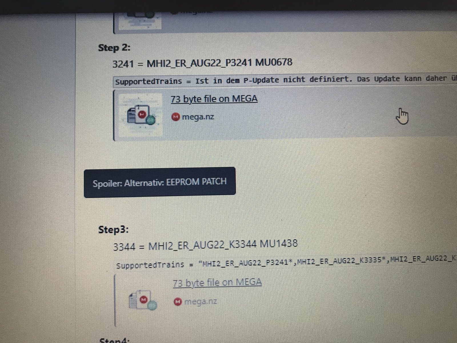

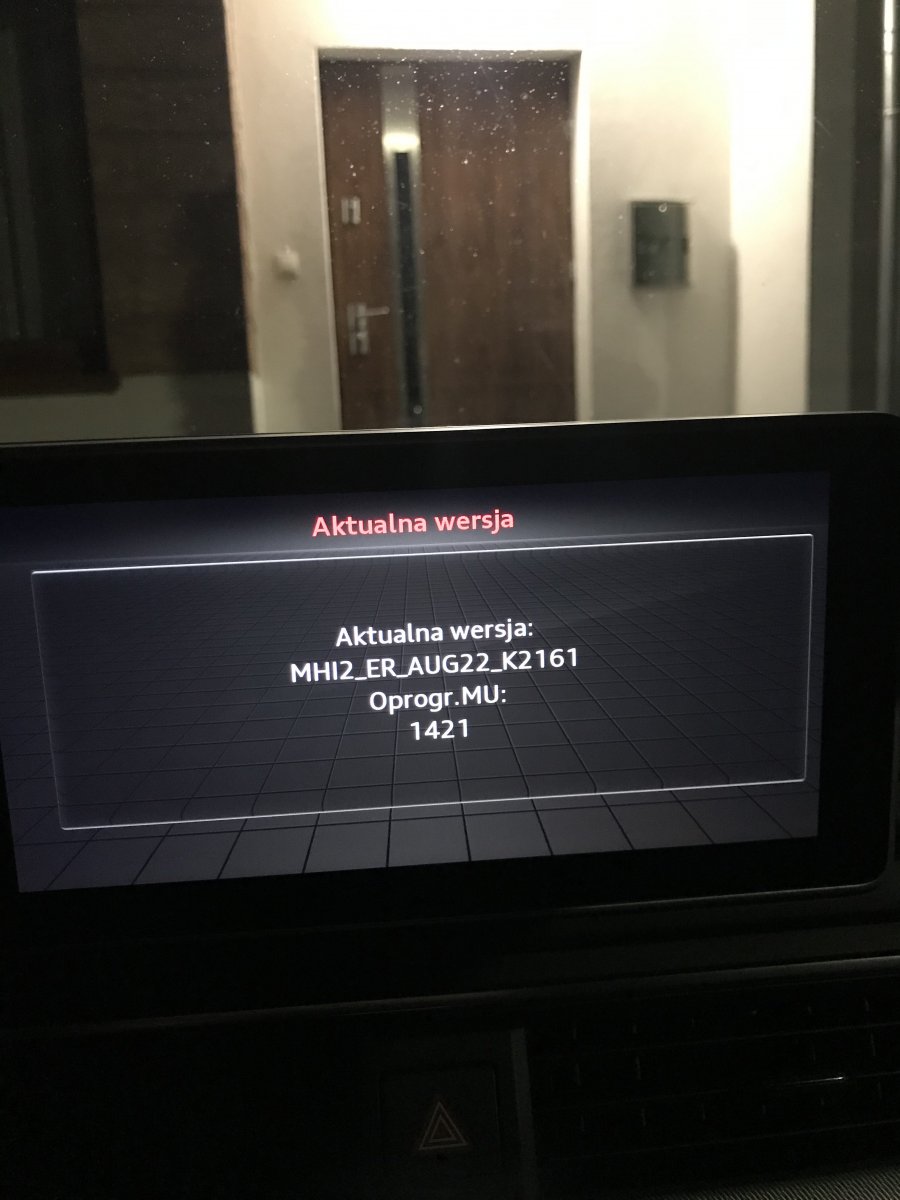

Panowie w którym miejscu lub na której stronie niemieckiego forum są nowe wersje oprogramowania do pobrania bo nie mogę znaleźć działających linków, za wyjątkiem 2161 z 4 strony a chciałbym pójść dalej  2161 --> 3241 --> 3344 --> 3346

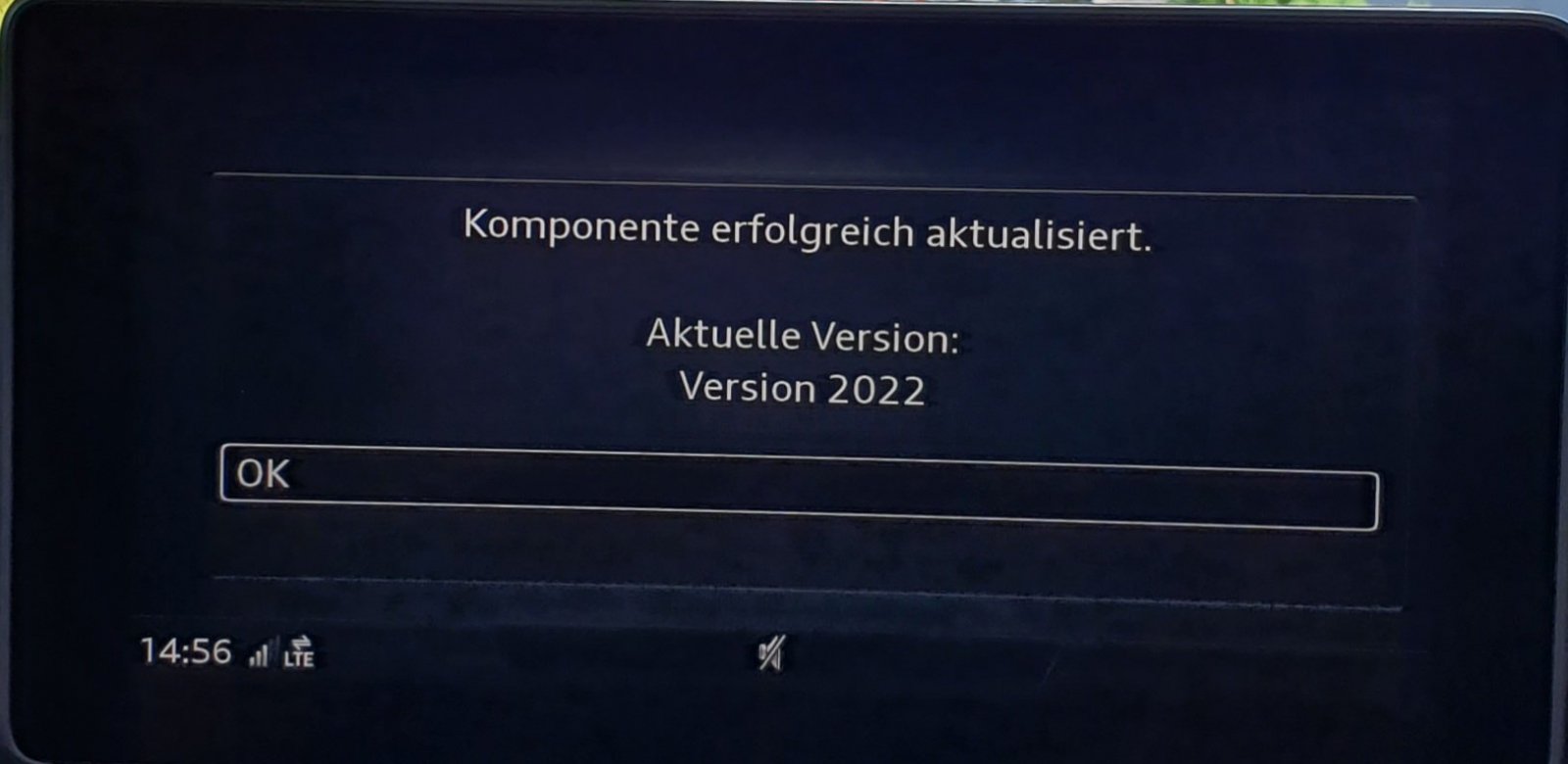

Poniżej zdjęcie przed i po pierwszej aktualizacji.

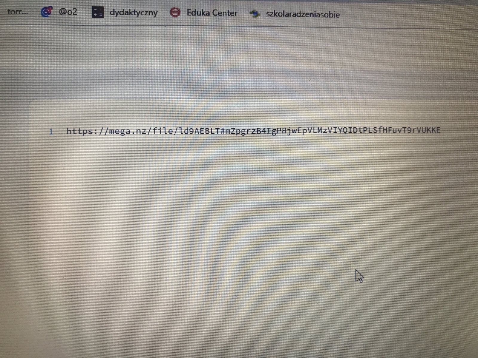

Musisz się tam zarejestrować i założyć konto w przeciwnym razie nie widać linków. Linki podane są tutaj w pierwszym poście.
Dzięki Muscel zarejestrowany byłem ale dopiero teraz zrozumiałem o co tu chodzi. Faktycznie na pierwszej stronie wszystko działa, myślałem że to są jakieś błędne pliki z samym tekstem a to jest kolejny link który trzeba wkleić w wyszukiwarkę i przenosi Cię do kolejnego folderu na Mega gdzie jest już plik do ściągnięcia.

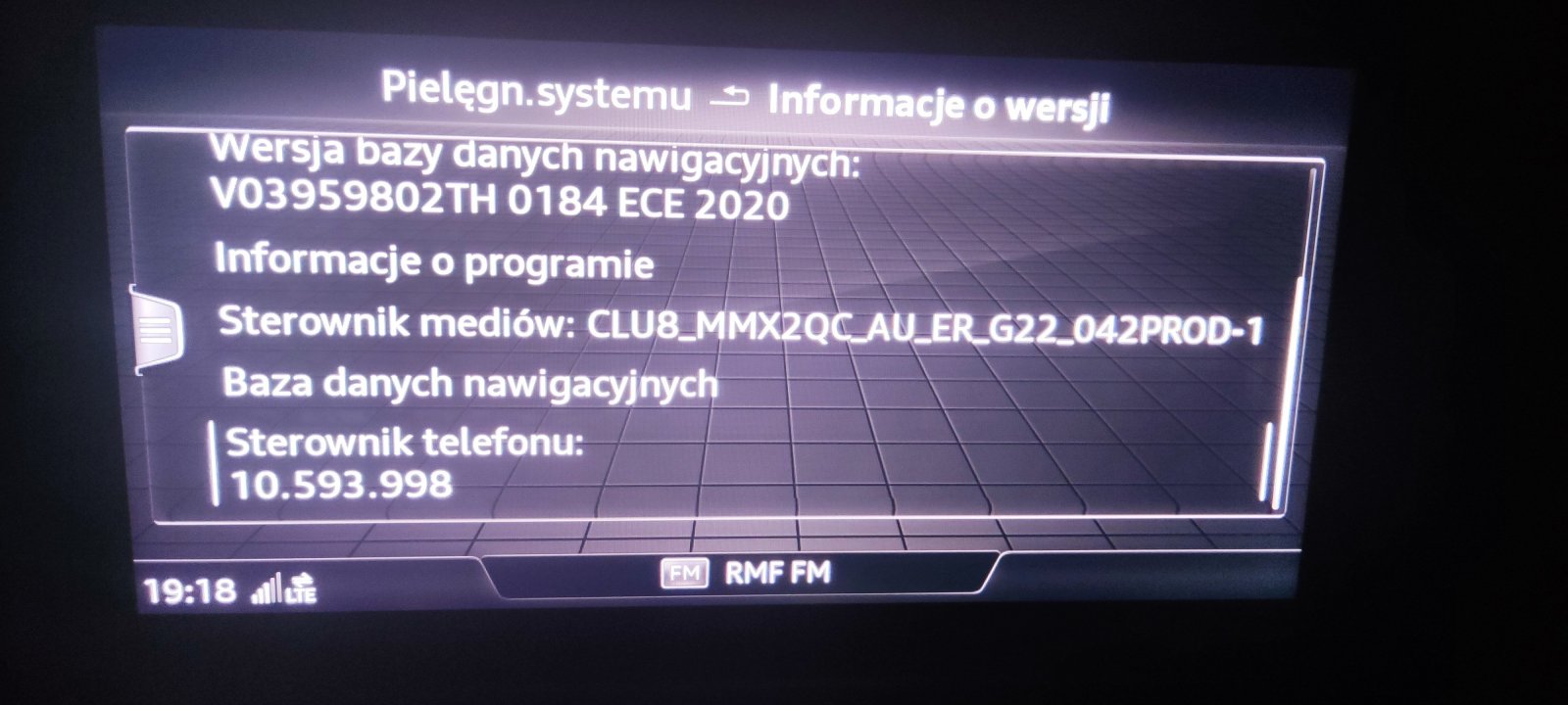

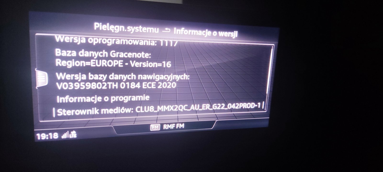

Panowie jestem dopiero co po zakupie B9 i mam stare mapy Polski z 2017 , co ciekawe niektóre kraje są z 2020 (ale Polska jest stara). Mam 2 x USB i dobrze że chociaż Android Auto działa. Czy u mnie da się wgrać patcha i nowe mapy ? Byłbym bardzo wdzięczny za naprowadzenie jak to ogarnąć, co wgrać, czy to dobra wersja MMI ?
Link do niemieckiego forum masz w pierwszym poście. Trzeba się zarejestrować.
Link z pierwszego posta nie jest do Twojej jednostki. Ty masz mmi na procesorze Qualcomm i do niej są inne Firmware i patche, które także na podanym forum są dostępne.
Dzięki za naprowadzenie, z niemieckim u mnie nie najlepiej ale spróbuję włączyć tłumacza. Czy można gdzieś po polsku lub angielsku poczytać o wersjach MMI (jakie są różnice, co potrafią poszczególne wersje, procesory,  które lepsze itp.) ?
Tu nie ma różnicy pod względem lepsze czy gorsze.  Jednostki z procesorem nVIDIA są starsze i zostały one zastąpione nowszymi (od roczników 2018) jednostkami na procesorze Qualcomm.  Jedna zasadnicza różnica jest taka, że jednostki na procesorze nVIDIA nie obsługują widoku satelitarnego (niegdyś Google Earth), który zastąpił z dniem 01.01.2021 Google Earth.  Jednostki na Qualcommach mogą oficjalną drogą  otrzymać update softu pozwalający na obsługę widoku satelitarnego. Dla jednostek nVIDIA takiego update ze strony Audi nie ma. Jest tylko inna możliwość przywrócenia Google Earth.
