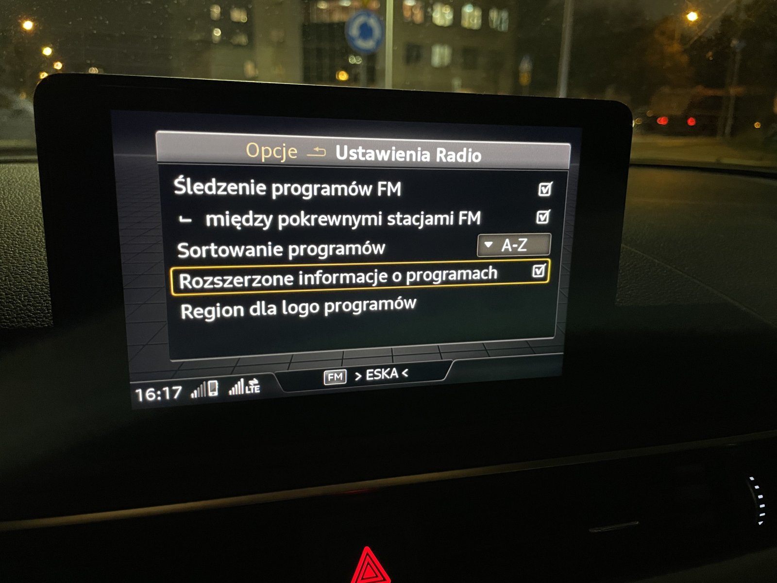

1. Masz włączona opcje ze zdjęcia?
2. Masz wybrany region dla logo radia (zdjęcie, na samym dole)?
1. Mam włączone.
2. Nie mam takiej opcji nawet.

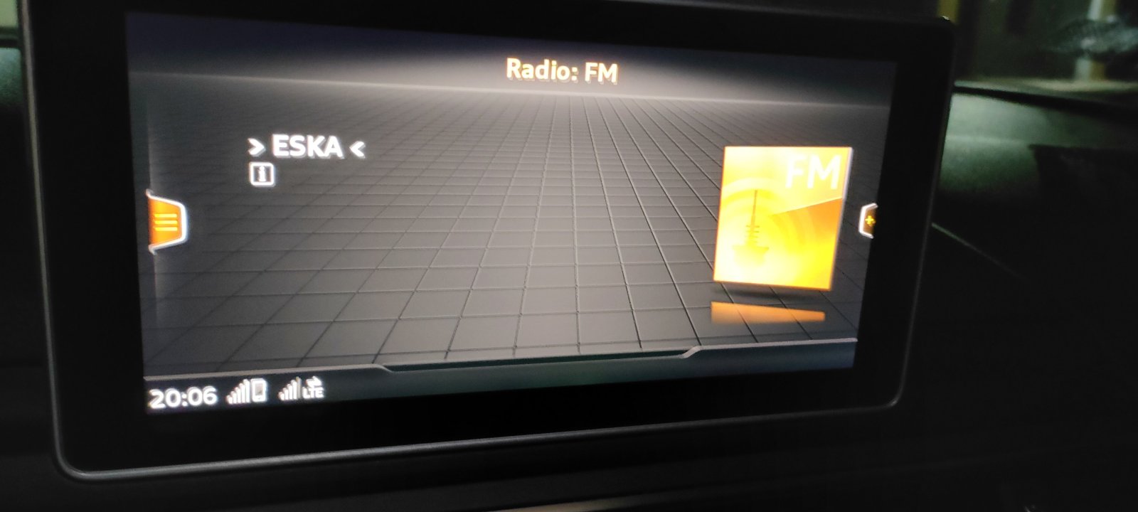

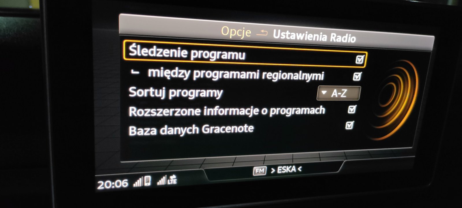

3 minuty temu, msszwedzik16 napisał:
1. Mam włączone.

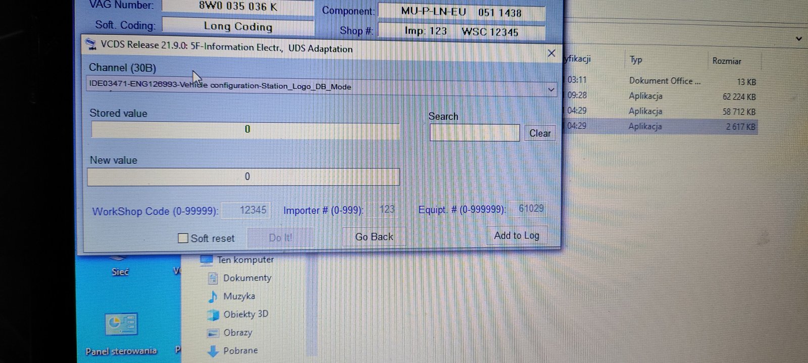

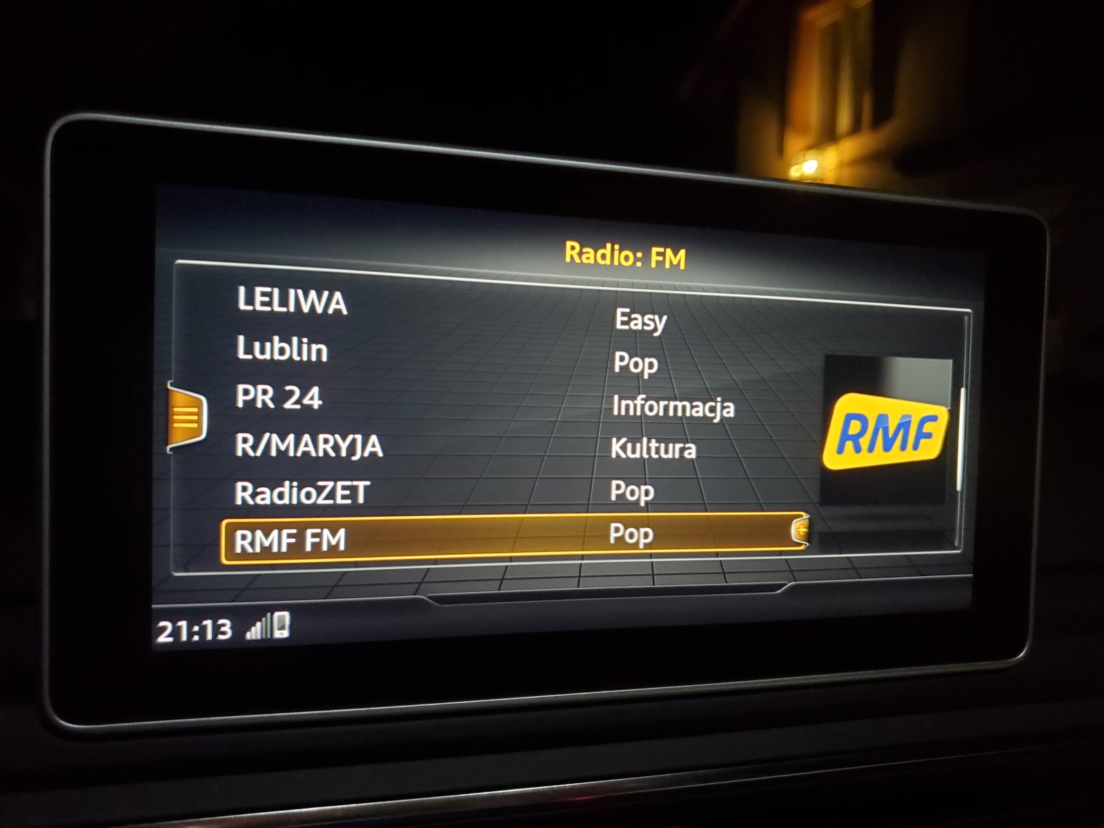

Weź vcds, moduł 5F, adaptacje i znajdź tam coś takiego Vehicle configuration station_Logo_DB_Mode i zobacz czy masz aktywne. Jak nie aktywuj, zapisz i zrób reset jednostki.
Śmiga, dzięki wielkie!
ja mam tak w VCDS po podpięciu pod moje auto, co mam zmienić by wyświetlane były loga stacji radiowych ?
W mojej wersji VCDS był zamiast pola "New value" było pole "Activate". W twoim przypadku obstawiam, że wystarczy wstawienie "1" i Do it! - Po wszystkim trzeba zrobić reset jednostki.
