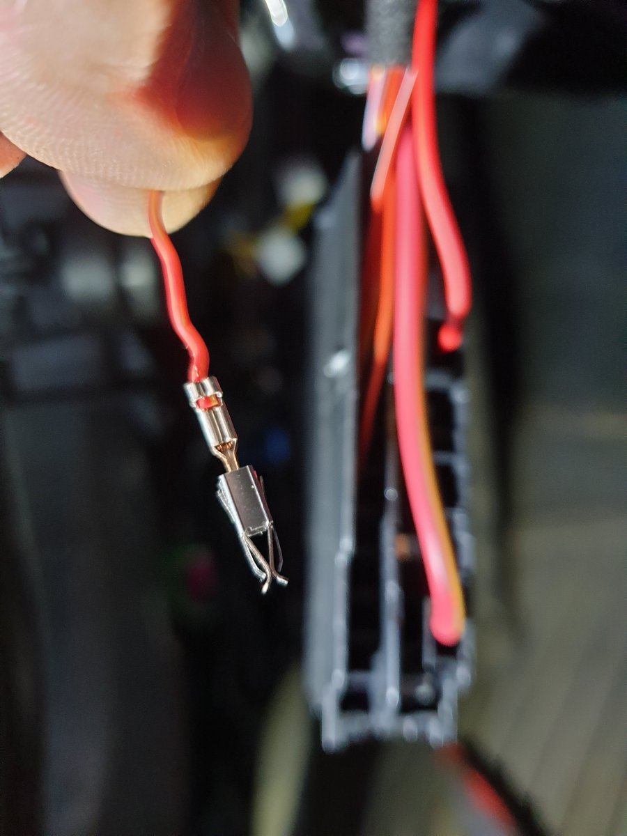

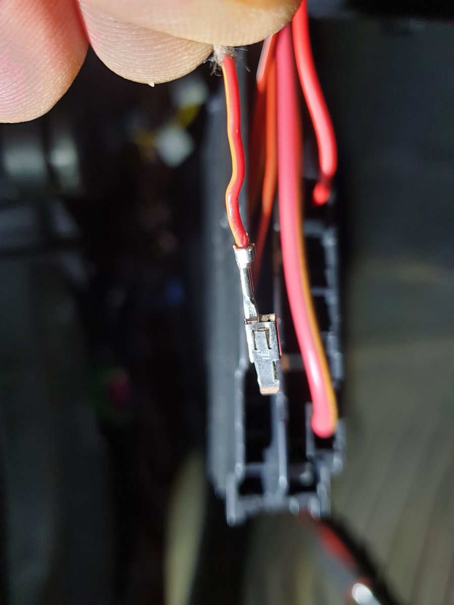

Już prawie zrobione,ale nie mogę wsadzić pin do kostki bezpieczników:angry:, jaki powinien być? Z wiązki od chńczyka nie pasuje. Pomocy.20220509_175735.thumb.jpg.783895aa6793dfdcd1662d7617990675.jpg
Już ogarnąłem, w kostce jest fioletowe zabezpieczenie?

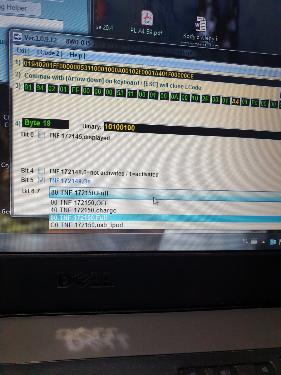

I d...pa:(. Podłączyłem wszystko jak trzeba, wymieniłem na podwójne gniazdo usb. Czy może mieć to związek że wcześniej zrobiłem patch jednostki a później okablowanie? Na ostatnim zdjęciu, było usb ipod, zmieniłem na 80 Full. Moja jednostka  Delphi MHS2

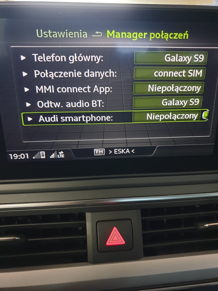

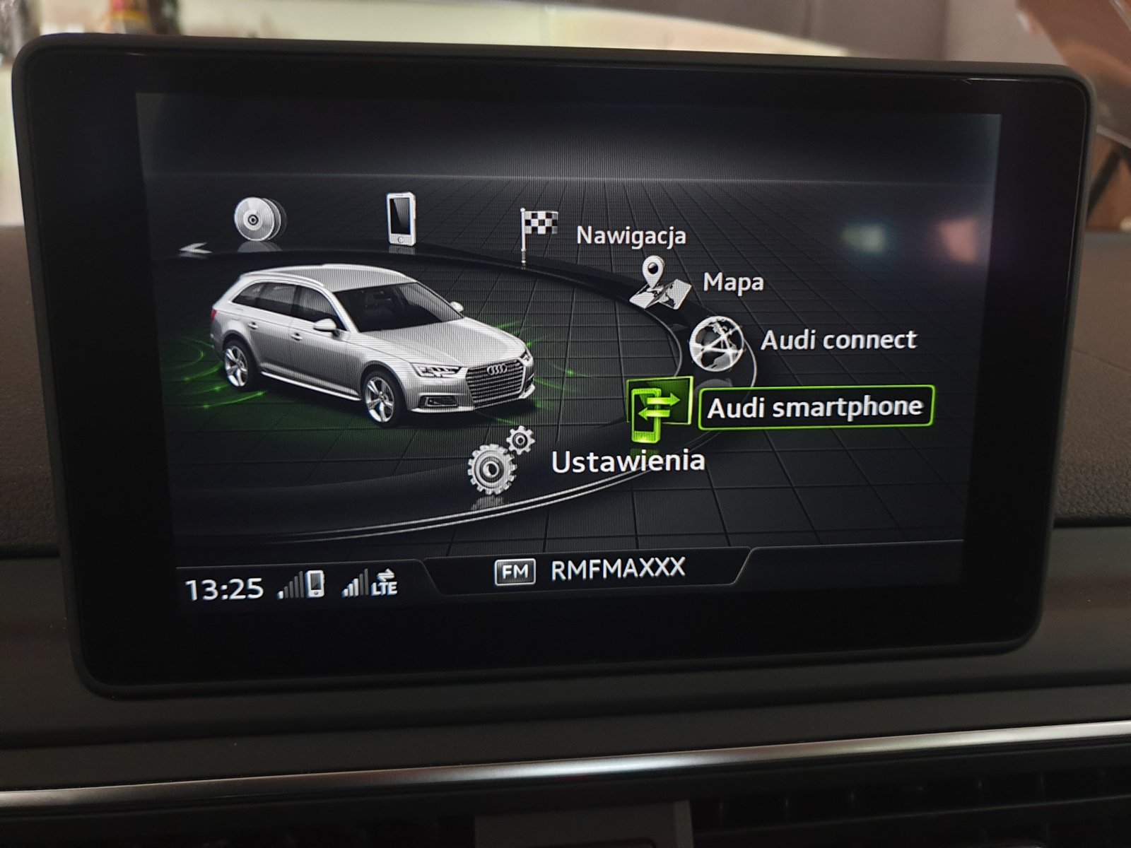

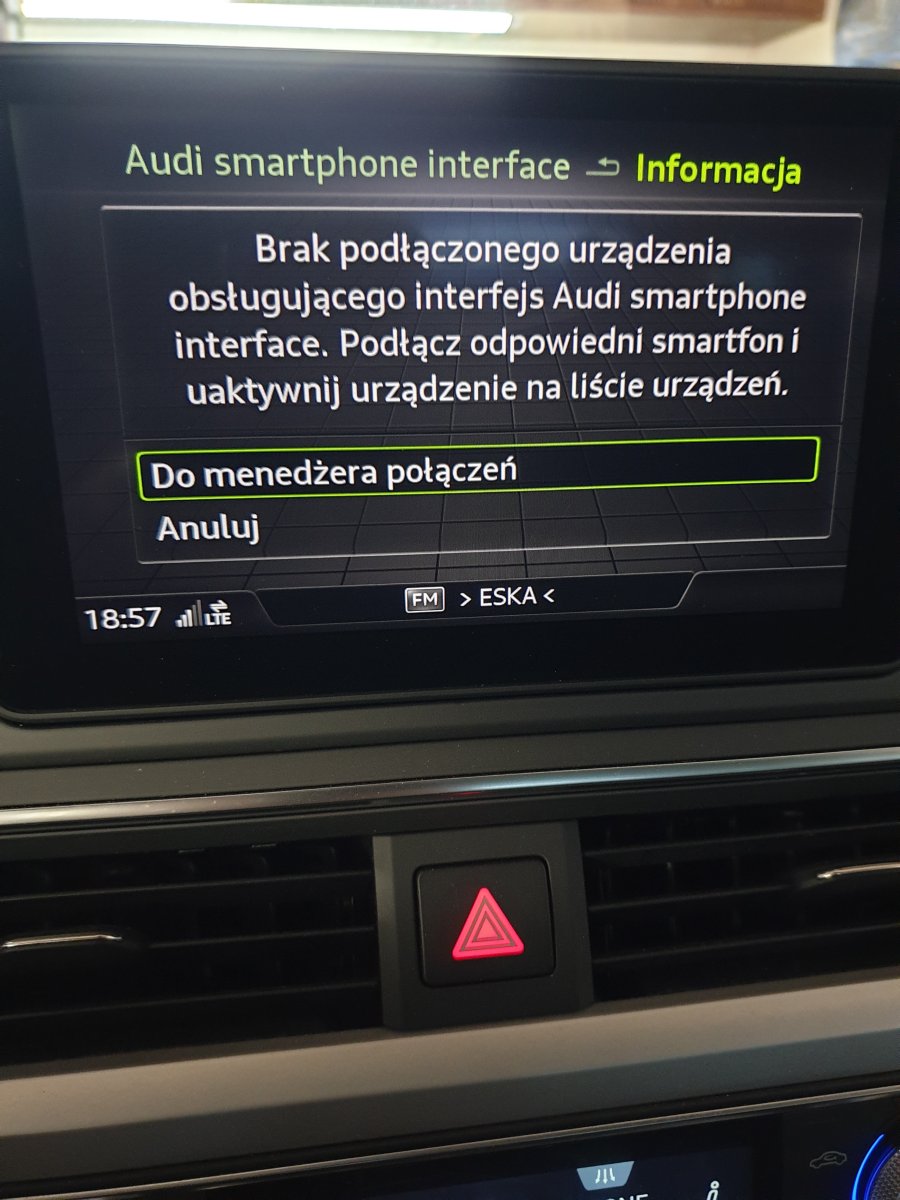

Tak, podłączone do usb1, usb2 i nic. Instalowałem w tel. android auto. Rozumiem ze podłączam tel do gniazda usb1 lub usb2, w MIB uruchamiam Audi Smartphone i powinno trybić?
Mam starego iphona 5, podłączę go ,ale chyba trzeba zmienić vcds na usb_ipod?

Po podłączeniu telefonu z Androidem ikona i napis Audi Smartphone zmieniają się automatycznie na ikonę i nazwę Android Auto.
jak zrobisz tak jak w instrukcji przywołanej w poście to będzie działać zarówno iphone jak i android. tak naprawdę nic nie musisz włączać, mmi samo przełączy się w tryb telefonu. jeśli Ci to nie działa to zobacz czy to usb masz aby na pewno dobrze podłączone. Ładuje?
Panowie, ładuje z usb1 i z usb2 też, podłączyłem podświetlenie i przewód zasilający podpiąłem do panela bezpieczników w gniazdo nr5 i włożyłem bezpiecznik 5A. Możecie zerknąć u siebie jak macie zaznaczone w byte 19 bit 6-7?

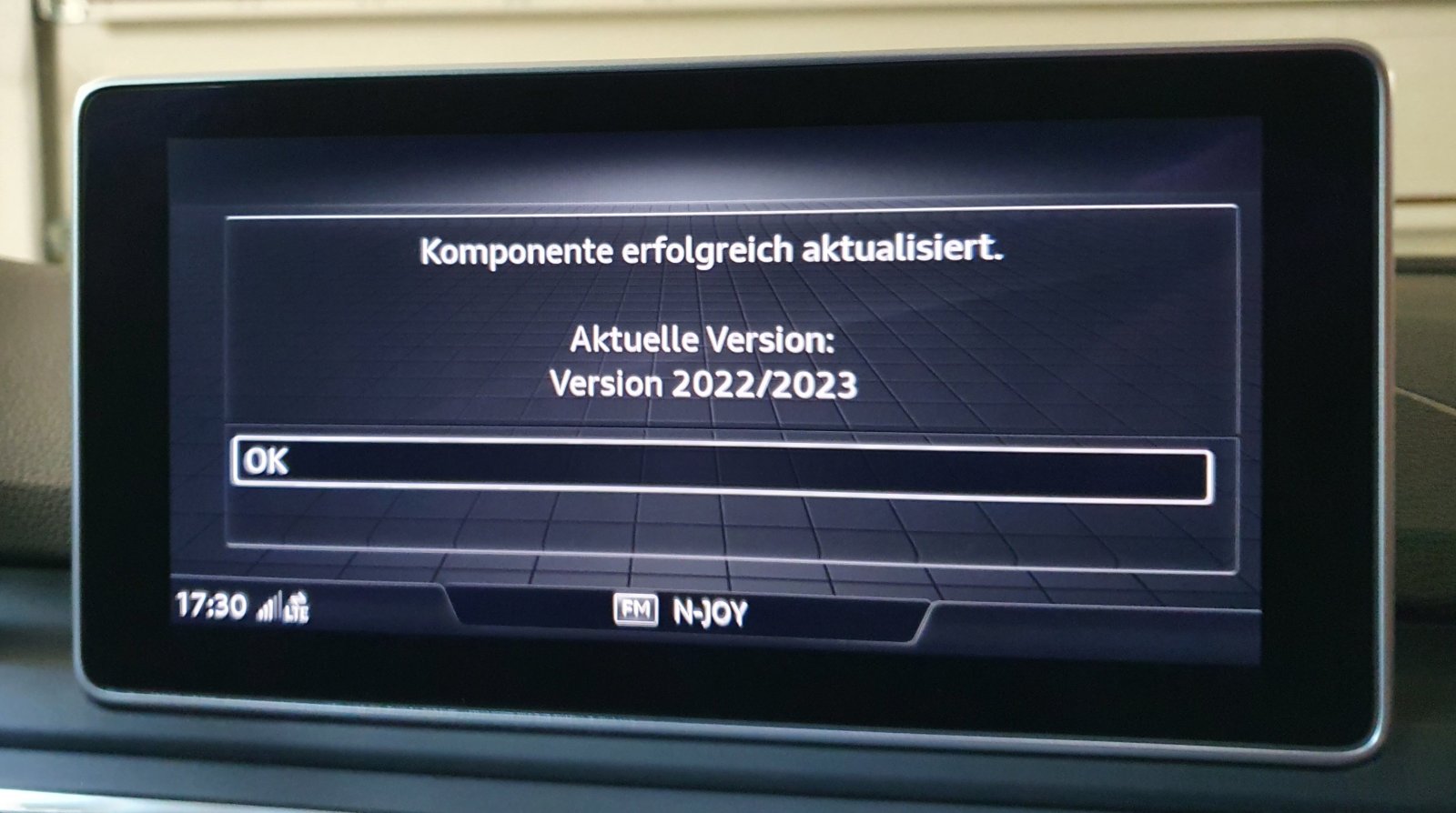

Przypomnisz jak poprawnie powinno być wypakowane mapy na kartę lub pendrive ? Mam sformatowana tak jak trzeba kartę na fat32, nie większa jak 32gb. System cały czas pokazuje ze tu nie ma żadnego poprawnego pliku do zainstalowania. Z góry dziękuje za odp. Robiłem aktualizacje na 22 ale teraz nie mogę przez to przebrnąć.
Rozpakowujesz na kartę lub pendrive do folderu głównego i powinny być w tym folderze 3 pliki.  Mib1, Mib2 oraz metainfo2.txt.
Jak zawsze po twojej odpowiedzi wszytko działa. Dziękuje kolejny raz za pomoc :)
:hi:u mnie właśnie też teraz  zaktualizowałem:wink:
I w końcu:banan:Po drobnych poprawkach zatrybiło. Satysfakcja niesamowita:banan:
