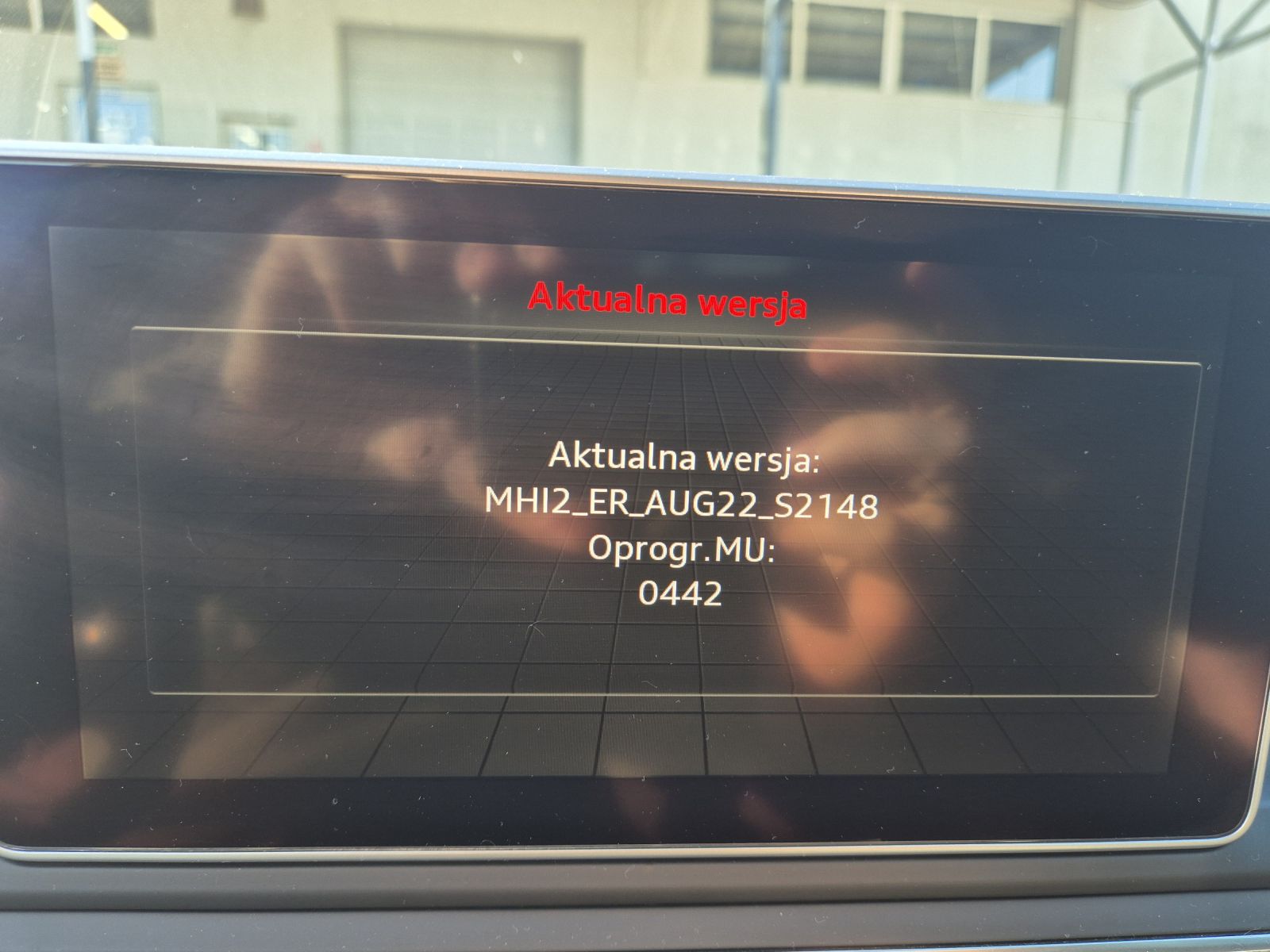

Daniello232 Opublikowano 28 Kwietnia Opublikowano 28 Kwietnia Witam, też mi nie dziala mibsolution a chciałem na majówkę zrobić aktualizacje MMI i obrazu spatchowac i wgrać mapy. Aktualnie mam S2148, Czy powinienem wgrywać po kolei 2161 > 3241 > 3344 i na koniec 3346? I skąd to ściągnąć skoro storna nie dziala, może ma ktoś możliwość wysłania mi na maila tych wersji?
Muskel1 Opublikowano 28 Kwietnia Opublikowano 28 Kwietnia (edytowane) W dniu 28.04.2025 o 07:42, Daniello232 napisał(a): Aktualnie mam S2148, Czy powinienem wgrywać po kolei 2161 > 3241 > 3344 i na koniec 3346? Tak. W dniu 28.04.2025 o 07:42, Daniello232 napisał(a): ma ktoś możliwość wysłania mi na maila tych wersji? Za ciężkie na maila. K2161 https://mega.nz/file/cAliUaCZ#fe74741vQ4VYmDhMLfMx4q0xyNHP2OUqjD9LyunoGg5Oo P3241 https://mega.nz/file/cAliUaCZ#fe74741vQ4VYmD2478215442158yNHP2OUqjD9LyunoGg5Oo K3344 https://mega.nz/file/jku475214kukvQ4VYmDhMLfMx4q0xyNHP2OUqjD9LyunoGg5Oo K3346 https://mega.nz/file/chte233547trvm,25841vQ4VYmDhMLfMx4q0xyNHP2OUqjD9LyunoGg5Oo Edytowane 29 Kwietnia przez Muskel1 1

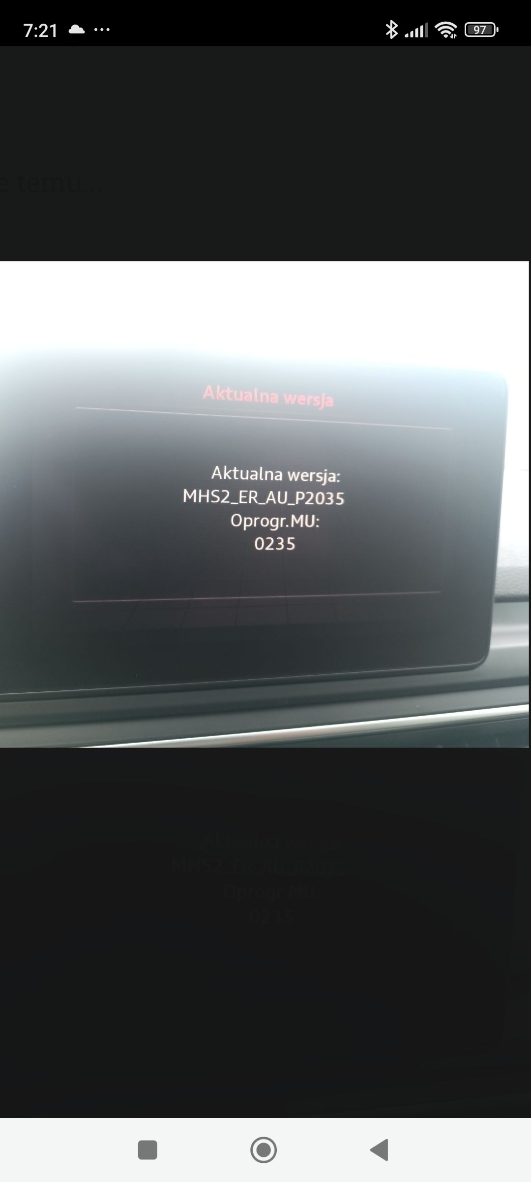

Muskel1 Opublikowano 29 Kwietnia Opublikowano 29 Kwietnia 1 godzinę temu, Dany6503 napisał(a): Masz małą nawigację Delphi. W tej wersji nie stosujesz M.I.B. do patchowania. Opisałem nie wiem ile razy na tym forum jak postąpić przy tej jednostce...
Dany6503 Opublikowano 29 Kwietnia Opublikowano 29 Kwietnia Oki muszę jeszcze raz poczytać sporo nowych wiadomości 53 strony tematu zmieszałem mała jednostkę z dużą .
Daniello232 Opublikowano 29 Kwietnia Opublikowano 29 Kwietnia Dziekuje Muskel1, Jak juz dojdę do najnowszej wersji to jakiego patcha mam wrzucić? Jakbyś mógł od razu dac link to byłbym mega wdzięczny.
Muskel1 Opublikowano 29 Kwietnia Opublikowano 29 Kwietnia Jeżeli zaktualizowałeś do wersji K3346, to do takiej też wersji musi być patch.
Daniello232 Opublikowano 30 Kwietnia Opublikowano 30 Kwietnia Dzieki za odpowiedz. Oczywiście, to juz w sumie ogarnąłem po przeczytaniu 53 stron, że tak musi być Bardziej miałem na myśli jakiś link do pobrania, bo nadal mibsolution nie dziala.
