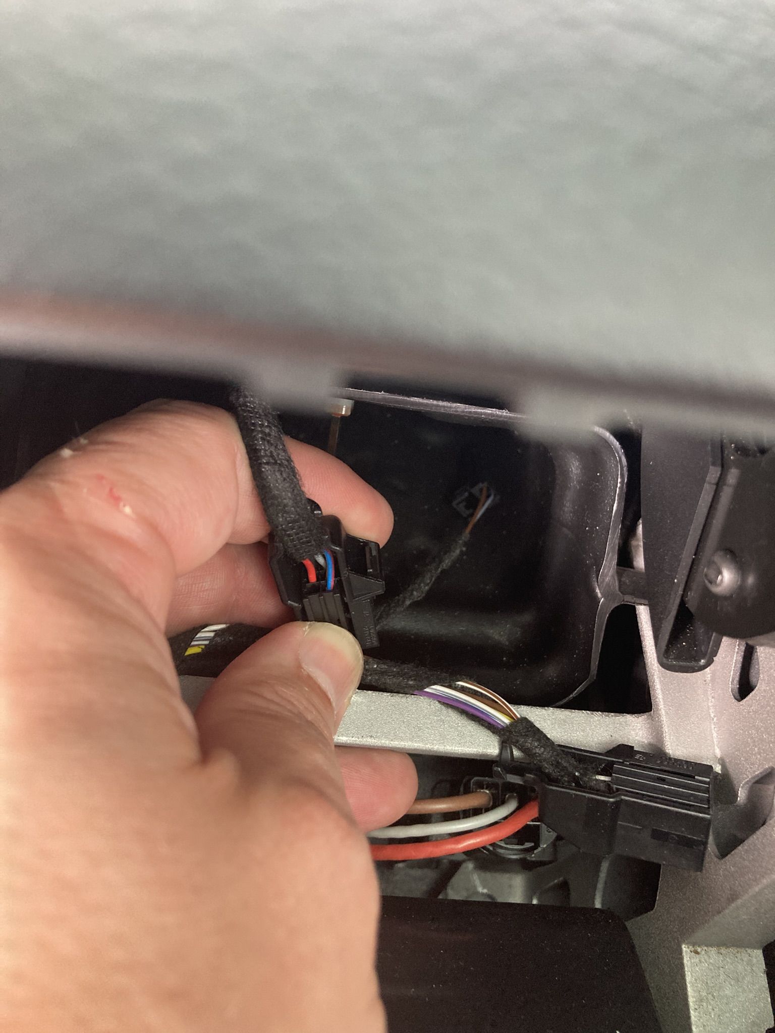

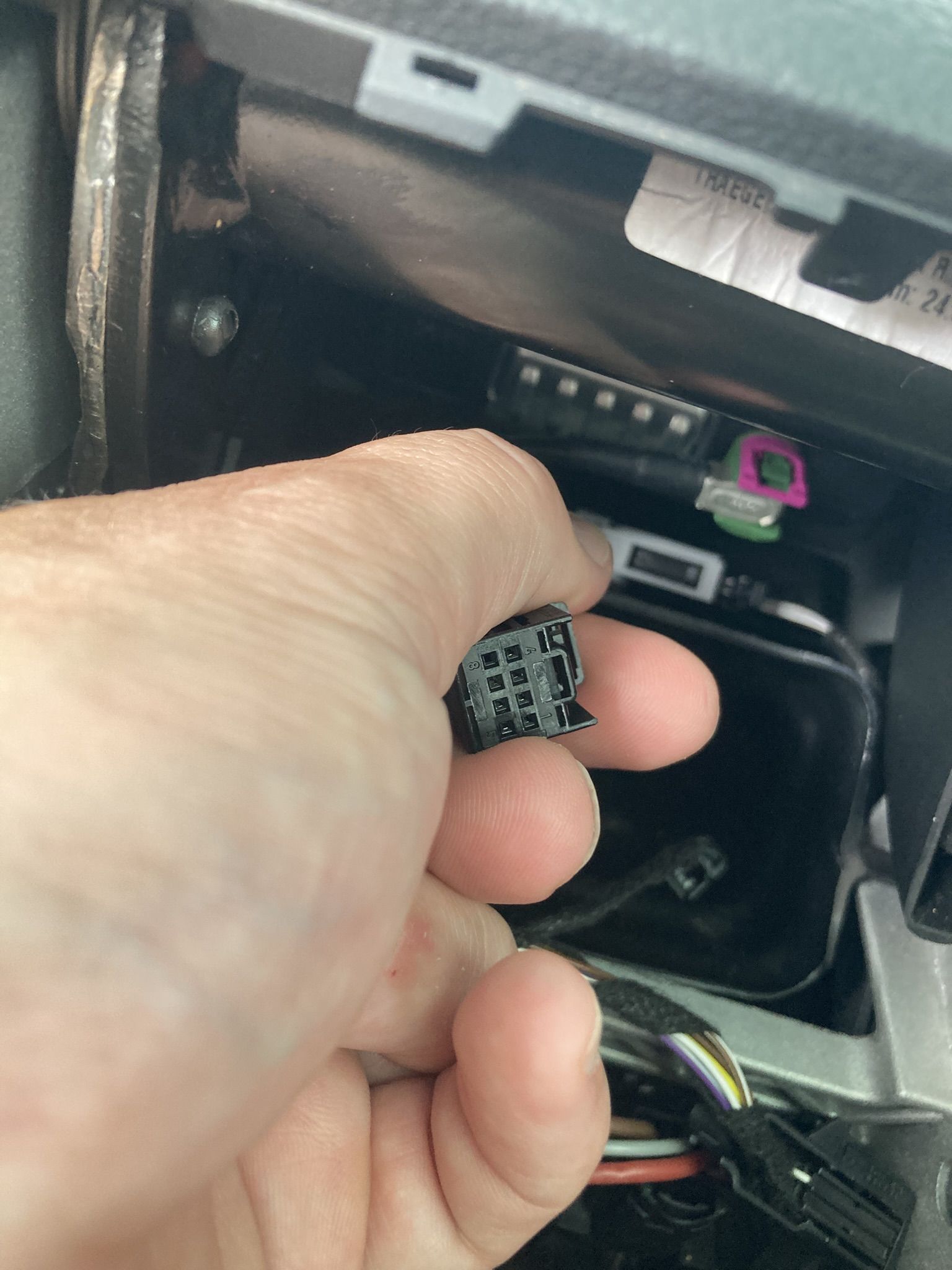

3 godziny temu, duzy616 napisał(a):
Napisałeś, że ten kabel fioletowo - czerwony (pin 1) jest od podświetlenia złącza USB. Rozumiem, że chodzi o podświetlenie portu CHARGE ONLY USB
Zarówno pojedyńczego jak i podwójnego.
czy zamiast łączyć dwa przewody, mogę ten kabelek fioletowo - czerwony odpiąć od kostki i podłączyć od portu 2xUSB
Możesz.
Chyba, że ten kabelek jeszcze coś podświetla ?
Nic innego nie nie podświetla.
@Muskel1 po raz enty bardzo dziękuję 🙏
Witam,
Mam problem z AA w audi a4 b9 2019 (przedlift)
Instalacja od chińczyka poprowadzona z gniazdem 2x usb o  końcówce 736, patch zrobiony, klucze odblokowane, ale AA nie startuje.
Piny w instalacji sprawdzone, zgadzają się.
Podłączałem różne telefony, na różnych kablach, ale totalnie zero reakcji. Ikona ASI nie zamienia się w AA.
Gdzieś zobaczyłem, że w B9 od 18 roku trzeba zastosować gniazdo z innym nr. Czy faktycznie tak jest?
Jeszcze jedna rzecz przykuła moją uwagę, mianowicie przy podłączeniu e-papierosa ładowanie ciągle się rozłącza i włącza ponownie. Przy telefonach jest jak należy.
Soft: P5092 MU1329
Ktoś może spotkał się z takim problemem?
