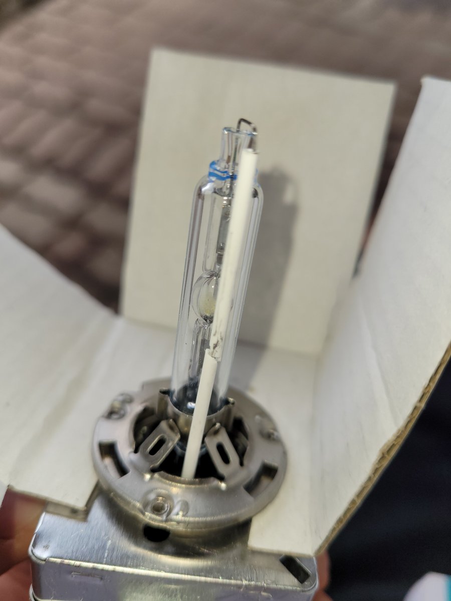

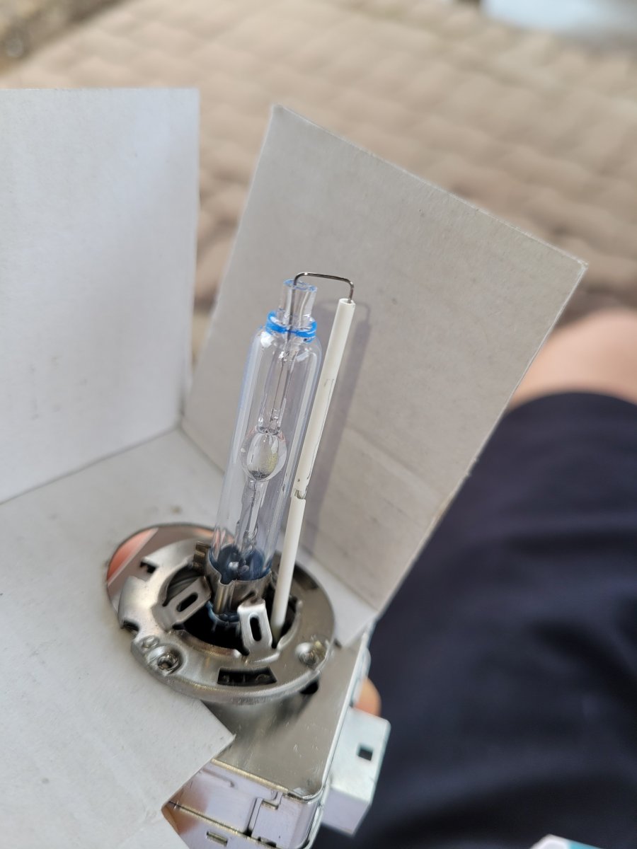

Witam mam pytanie zakupiłem nowe żarniki d1s i przy dostawie zobaczyłem że jeden żarnik ma pęknięta osłonę ta białą czy to ma wpływ jakiś na żarnik. Dodam że drucik jest cały w środku tylko ten plastik pęknięty na środku.
To jest izolator elektrody. Musisz reklamować. Tam jest wysokie napięcie. Może powstawać łuk elektryczny, przebijający na obudowę. Żarnik w tym stanie nie nadaje się do eksploatacji.
