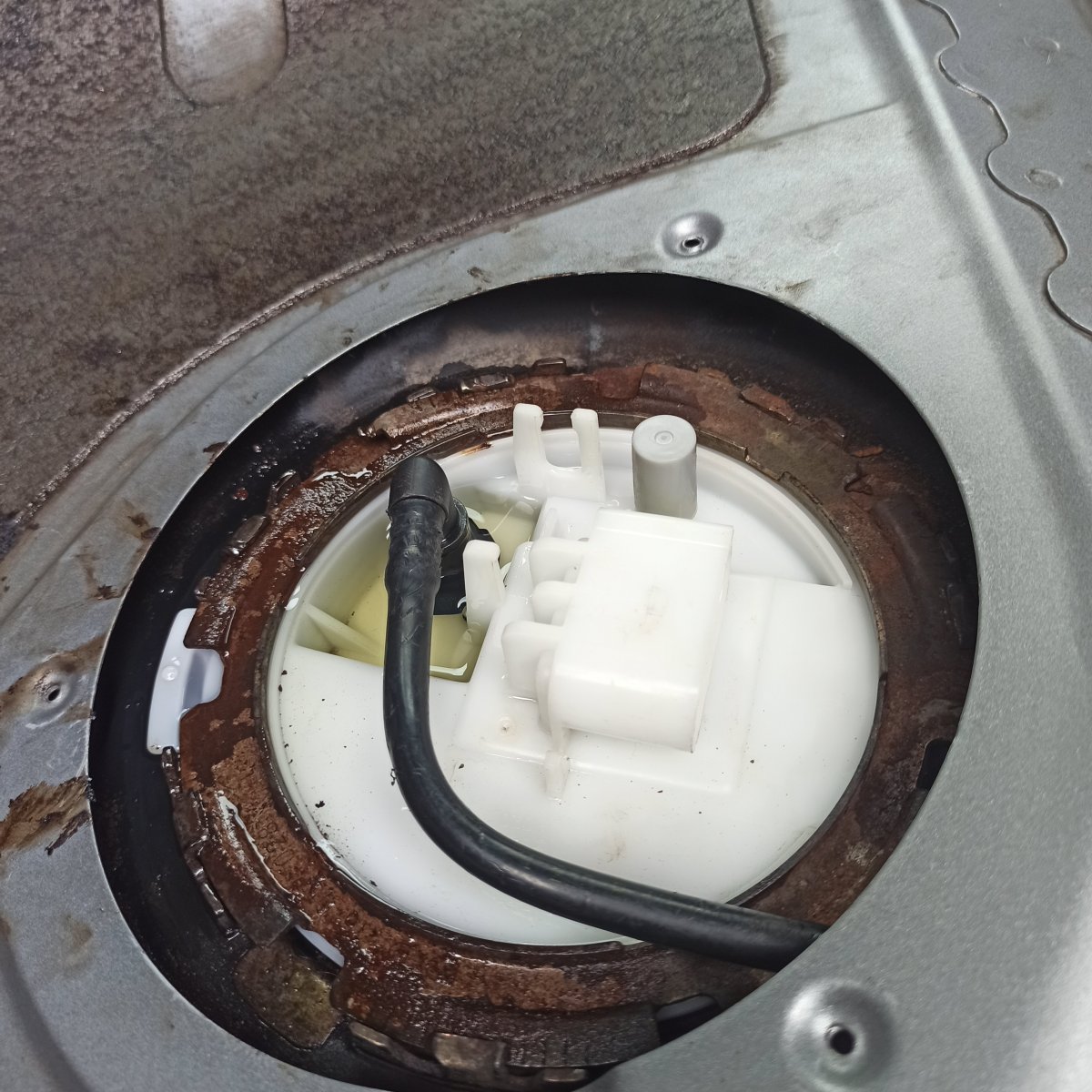

Witam.
Posiadam audi a4 b6 1.8t quattro.

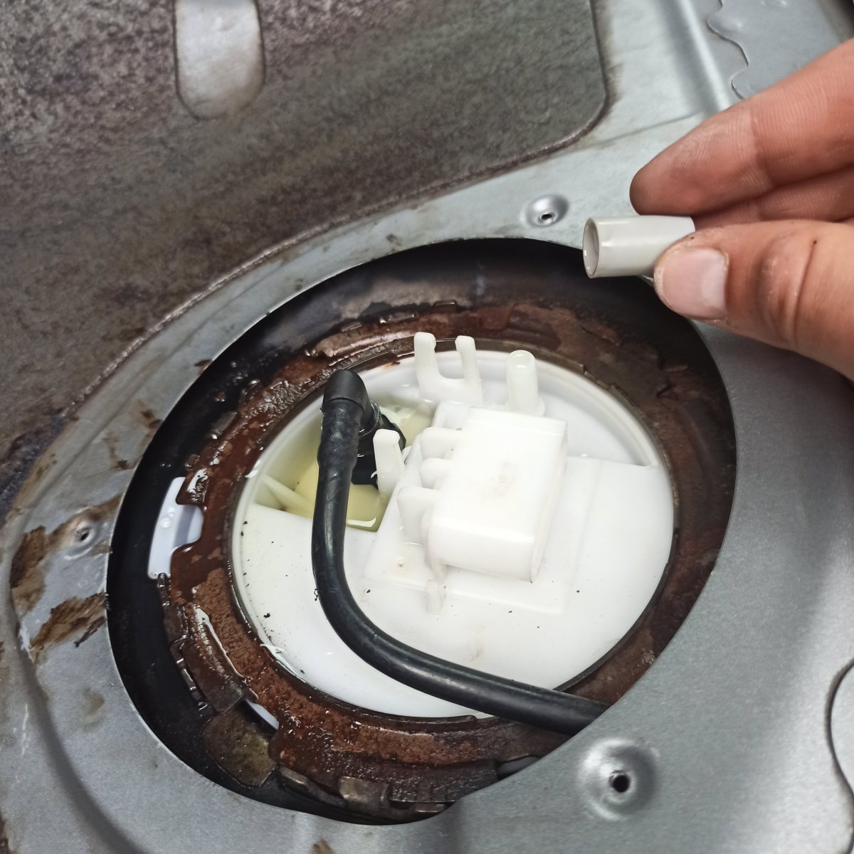

Mam pewien problem, otóż zauważyłem że z pokrywy pompy paliwa wycieka mi paliwo. Myślałem że winna jest szybkozłączka która podaje paliwo z pompy. Jednak po wymianie jej zauważyłem, że paliwo ucieka z drugiego otworu chyba jest to odpowietrznik. (Zdjecie nr 1 i 2)
Jaka może być tego przyczyna?

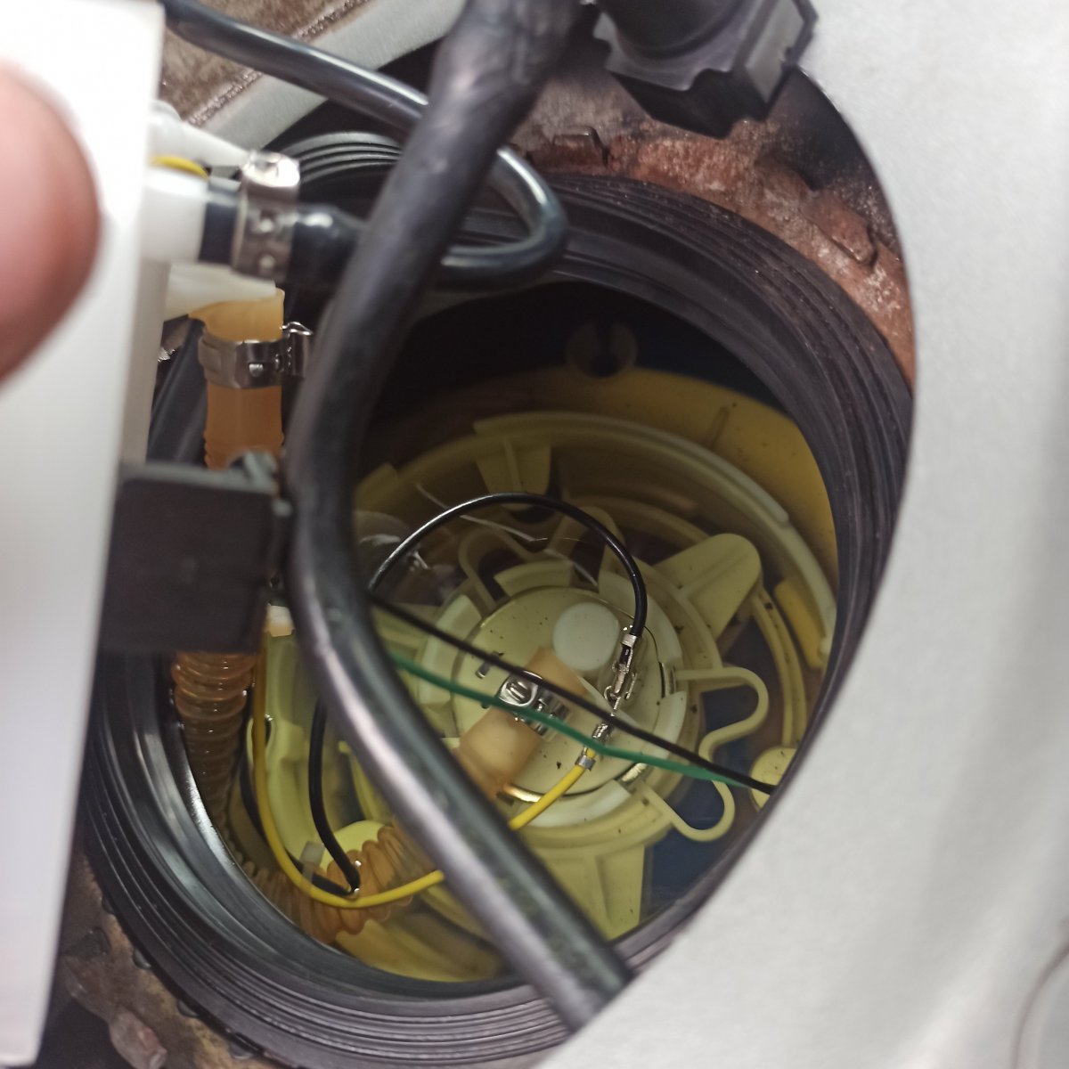

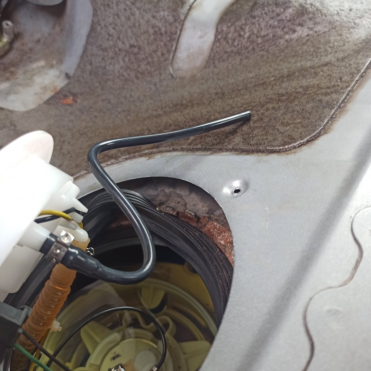

Po odkręceniu pokrywy zobaczyłem że z tego otworu z którego cieknie wychodzi wężyk który idzie przy pompie i jest cały czas zanurzony w paliwie, czy tak powinno być? (Zdjęcie 3 i 4)
To jest króciec opcjonalny (w sensie w innej konfiguracji jest używany, u Ciebie jak widać nie). Mniej inwazyjnie - napchaj tam plasteliny, bardziej - poxyliny :)
swoją drogą.. dziwne że masz tylko 1 przewód w Q, zazwyczaj są 2 hmm
Edytowane przez zionx
To jest chyba krociec od webasto. Zakleić krociec albo dorwać pokrywę bez niego.
