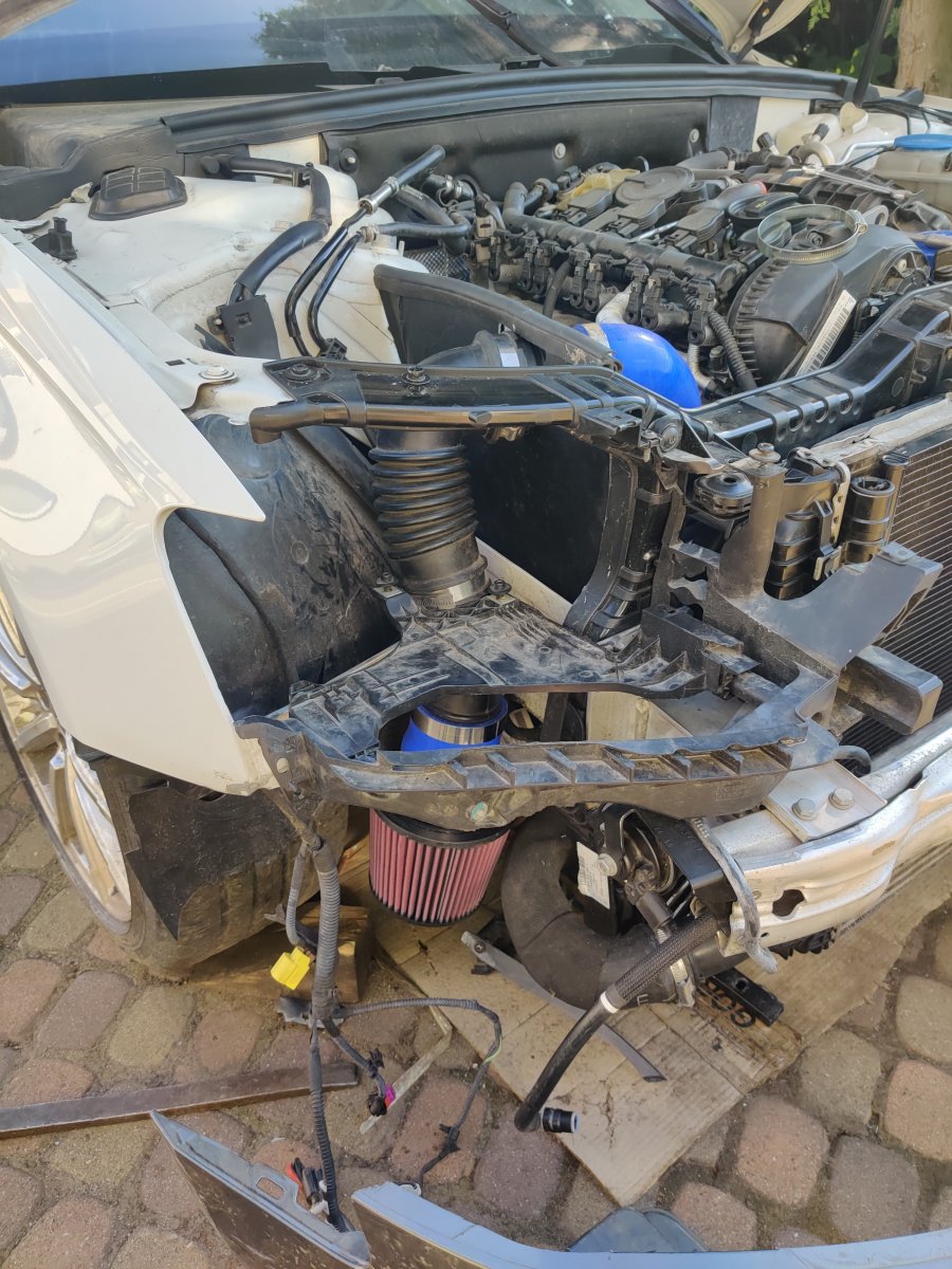

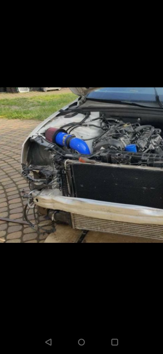

Mam pytanie odnośnie filtra stożkowego. Jak lepiej założyć?
A z ciekawości, co chcesz osiągnąć montując stożkowy filtr powietrza ?
W pozycji z pierwszego zdjęcia będzie zasysał zanieczyszczenia z drogi .
Zamontowany tak jak na drugim będzie zasysał gorące powietrze z komory silnika.
Odpuść sobie te wynalazki naprawdę, wolisz zostawić oryginalną puszkę a wsadzić do niej tylko wkład K&N chociaż też olejki za jakiś czas zabiją przepływomierz:)
Więcej problemów z tego będzie jak pożytku ale odpowiadając na pytanie to zdjęcie nr 2 i trzeba to oddzielic jakąś blachą termiczną.
Lepszy nawiew z prawego wlotu w zderzaku bedziesz miał na pierwszej focie , izolacja termiczna też lepsza ale już wyciągnięcie tego filtra nie.
Nr 2 brak nawiewu właściwie / chyba że pomodzisz z ori rurą filtra/,  konieczna przegroda termiczna idealny dostęp do filtra.
Sam zdecyduj.:guma:
