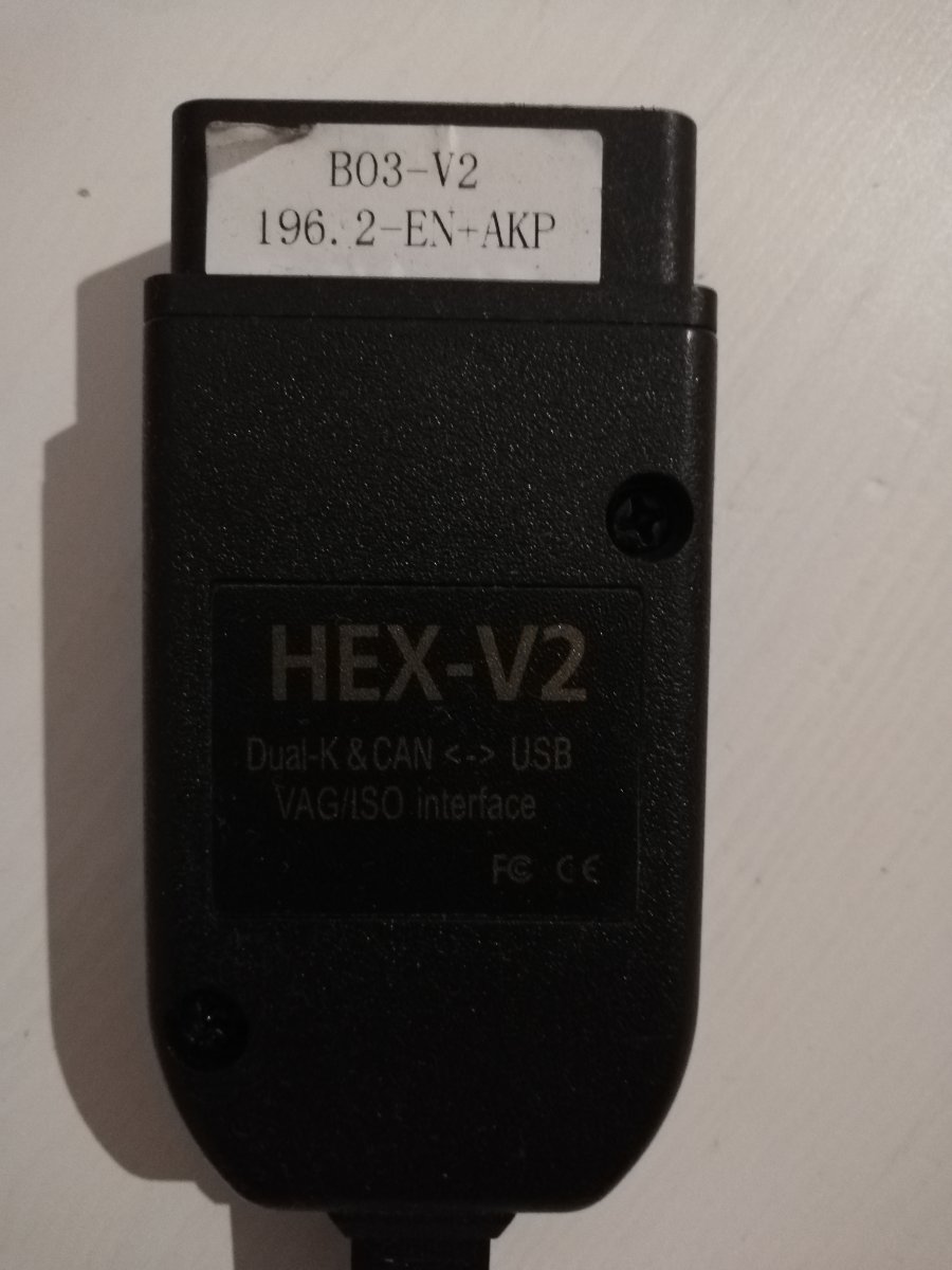

Koledzy mam problem ze swoim kablem, a nie chce zakładać nowego tematu żeby śmiecić forum. Kabel ma około roku mało używany był. Aż nagle po podłączeniu i włączeniu vcds kabel nie włącza żadnego kanału.  Test kabla w opcjach pokazuje że jest ok. Tak jak by po prostu się zablokował. Jest jakaś rada na niego? Czy już śmieć?
Jak znajdziesz na jakim chipie jest ten interfejs to możesz pobrać sterowniki, powinno pomóc, ewentualnie przywróć kompa do momentu, w którym ostatni raz korzystałeś z niego, mogła jakaś aktualizacja wejść, co steruje magistralą danych.

Już na dwóch kompach to robiłem i jest to samo.
Ale to kabel rozbierać czy szukać w kompie w magistrali urządzeń
W kompie, ja mam aktualnie to samo z viakenem, pod koniec tygodnia support połączy się ze mną na team viewerze i zobaczymy, czy naprawią.
A to popatrzę przy okazji. Dzieki
Jest ktoś na forum kto naprawi taki kabel lub kogoś może polecić?
Wiem ze może głupie troche pytanie ale o co chodzi z tą blokada kabla i czego nie robić zeby jej uniknąć osobiście zakupiłem to co wyzej w linku wrzuciłem ten vaiken coś tam ale jeszcze czasu nie było zeby po testować.
Nie wolno go odpalać z innym programem niż ten dołączony do niego ani nie wolno także aktualizować go.
To jest po prostu klon i działa tylko i wyłącznie z jednym programem.
Jeśli jest na atomedze to da się go naprawić jeszcze przez kogoś obeznanego. Z tym że jak ktoś go używa tylko do B6 to kie wiem czy nie taniej kupić pierwszy lepszy kkl.

Nie, to masz zwykły kkl. To tyczy się Chinoli.
Normalnie odpala się z programem ze strony adako,głowica też się wówczas aktualizuje. Jedynie trzeba odpalić poprzez loader,jak się głowica zaktualizuje to trzeba poprzez nowszą wersję loadera odpalić.
Hmm, w sumie masz rację, mój błąd ale już nie chciałem koledze mącić. Mogłem napisać że się da ale sposobem.
