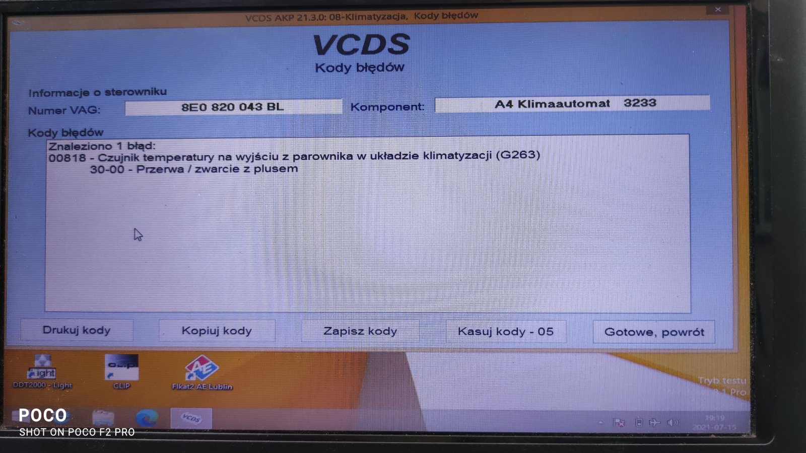

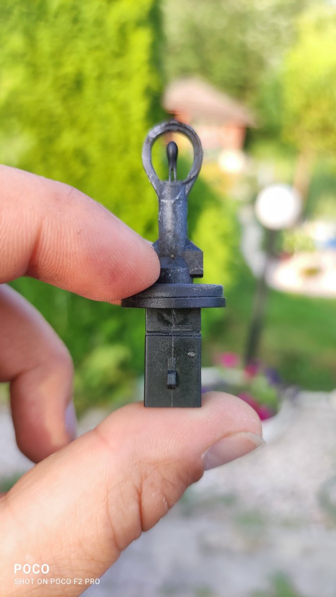

MatiKing90 Opublikowano 16 Lipca 2021 Opublikowano 16 Lipca 2021 Witam serdecznie. Posiadam brata Audi a4 b7 czyli Seata Exeo. Przestała chodzić klima. Na kompie mam błąd 00818 czujnika G263. Nie mogę zlokalizować ten czujnik, macie jakieś pomysły? W załączeniu daje zdjęcie z kompa. Czy wystarczy tylko zmienić ten czujnik czy może być np. kabel do niego przerwany. Help Pozdrawiam
DarekS4 Opublikowano 16 Lipca 2021 Opublikowano 16 Lipca 2021 w środku auta w obudowie skraplacza. 2pin wtyczka płaska
MatiKing90 Opublikowano 16 Lipca 2021 Autor Opublikowano 16 Lipca 2021 39 minut temu, DarekS4 napisał: w środku auta w obudowie skraplacza. 2pin wtyczka płaska Od strony kierowcy należy rozebrać pod kierownicą rozumiem?
DarekS4 Opublikowano 16 Lipca 2021 Opublikowano 16 Lipca 2021 No tak trochę plastików trzeba rozebrać i trochę się pogimnastykować.
MatiKing90 Opublikowano 22 Lipca 2021 Autor Opublikowano 22 Lipca 2021 Czujnik zmieniony, a klima nadal nie działa. Pomocy ???
MaTeo85 Opublikowano 22 Lipca 2021 Opublikowano 22 Lipca 2021 Jakie błędy w sterowniku po wymianie? Kasowałeś w ogóle stare błędy?
MatiKing90 Opublikowano 22 Lipca 2021 Autor Opublikowano 22 Lipca 2021 (edytowane) Po zmianie czujnika nie kasowałem błędu bo nie mam kompa. Muszę jechać do mechanika jeszcze raz. Edytowane 22 Lipca 2021 przez MatiKing90
