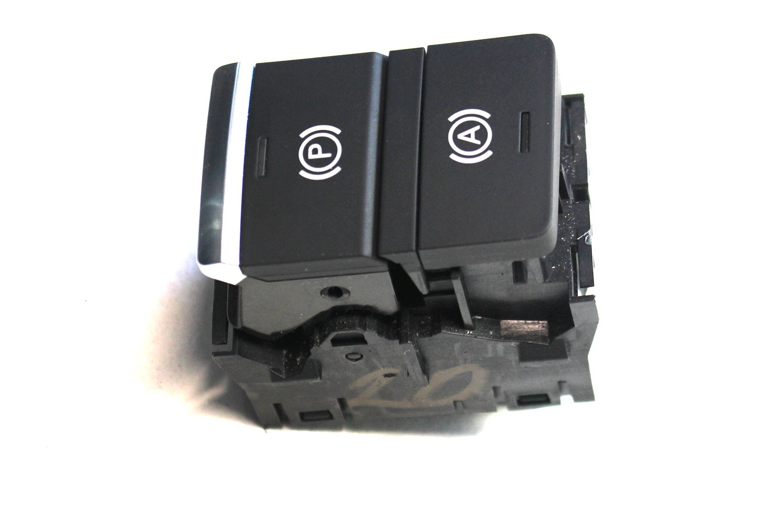

sir.sokol Opublikowano 28 Grudnia 2022 Opublikowano 28 Grudnia 2022 Witam wszystkich, Gdzie najlepiej kupić przycisk AH z wiązką? szukam w necie ale większość ofert to jest „montaż” Jak wasze doświadczenia z przyciskami „ze wschodu”? Podobno jakość jest kiepska i szybko się wycierają..? pozdrawiam
Muskel1 Opublikowano 28 Grudnia 2022 Autor Opublikowano 28 Grudnia 2022 Na ali kupisz. Niektórzy tutaj włyśnie na ali kupywali.

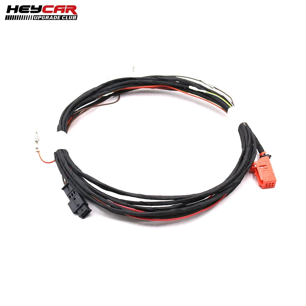

cypek80 Opublikowano 28 Grudnia 2022 Opublikowano 28 Grudnia 2022 9 godzin temu, sir.sokol napisał(a): Witam wszystkich, Gdzie najlepiej kupić przycisk AH z wiązką? szukam w necie ale większość ofert to jest „montaż” Jak wasze doświadczenia z przyciskami „ze wschodu”? Podobno jakość jest kiepska i szybko się wycierają..? pozdrawiam Bez sensu kupować przycisk na ali. W serwisie kosztuje około 200zl i masz pewność że to oryginał. 4M1927143b Nr części zamienia się na 8W1927143A. Przycisk na ali 250PLN Wiązkę możesz sobie zrobić sam potrzebna jest tylko wtyczka z pinami. Na aledrogo płaciłem 15zł za wtyczkę Wiązka na ali od 70zl
Muskel1 Opublikowano 28 Grudnia 2022 Autor Opublikowano 28 Grudnia 2022 Numery części i wiązek podane są w pierwszym poście.

oli45 Opublikowano 21 Kwietnia 2023 Opublikowano 21 Kwietnia 2023 Ma ktoś może numer przycisku hamulca ręcznego tylko do manualnej skrzyni ? . Pompę ABS mam ESP9 Plus więc chyba mogę dołożyć AH ?
Muskel1 Opublikowano 24 Kwietnia 2023 Autor Opublikowano 24 Kwietnia 2023 (edytowane) W dniu 21.04.2023 o 18:24, oli45 napisał(a): Ma ktoś może numer przycisku hamulca ręcznego tylko do manualnej skrzyni ? . Pompę ABS mam ESP9 Plus więc chyba mogę dołożyć AH ? 8W1927225A AUDI A4 A5 PRZYCISK HAMULCA EPB 8W1927225A 8W1 927 225 A PRZEŁĄCZNIK ELEKTROMECHANICZNY HAMULCA POSTOJOWEGO 8W 2015 , 8W6 2017- BT-CARS.PL Edytowane 24 Kwietnia 2023 przez Muskel1
Koalakm Opublikowano 6 Czerwca 2023 Opublikowano 6 Czerwca 2023 Hej Mam 2 pytania: 1. Ogolnie autohold to "asystent ruszania pod górkę", czy ten system tez wspomaga przy jezdzie w korku? czy w jakichs innych sytuacjach - bede wdzieczny za opis. 2. Czy zakup przycisku i tej wiazki bedzie wystarczajacy? allegro.pl ALLEGRO.PL czy lepsza taka wiazka?: Dla Audi Q7 4M A4 B9 automatyczny przełącznik wiązki przewodów|Przewody, adaptery i gniazda| - AliExpress PL.ALIEXPRESS.COM Smarter Shopping, Better Living! Aliexpress.com
Muskel1 Opublikowano 6 Czerwca 2023 Autor Opublikowano 6 Czerwca 2023 Gdy tylko się zatrzymasz klocki zostają dociśnięte do tarczy, co zapobiega toczeniu się auta. Tak jakbyś za każdym razem przy zatrzymaniu się zaciągał ręczny i przy dodaniu gazu (ruszeniu) zwalniał ręczny. Tak to działa tyle, że automatycznie. 1
