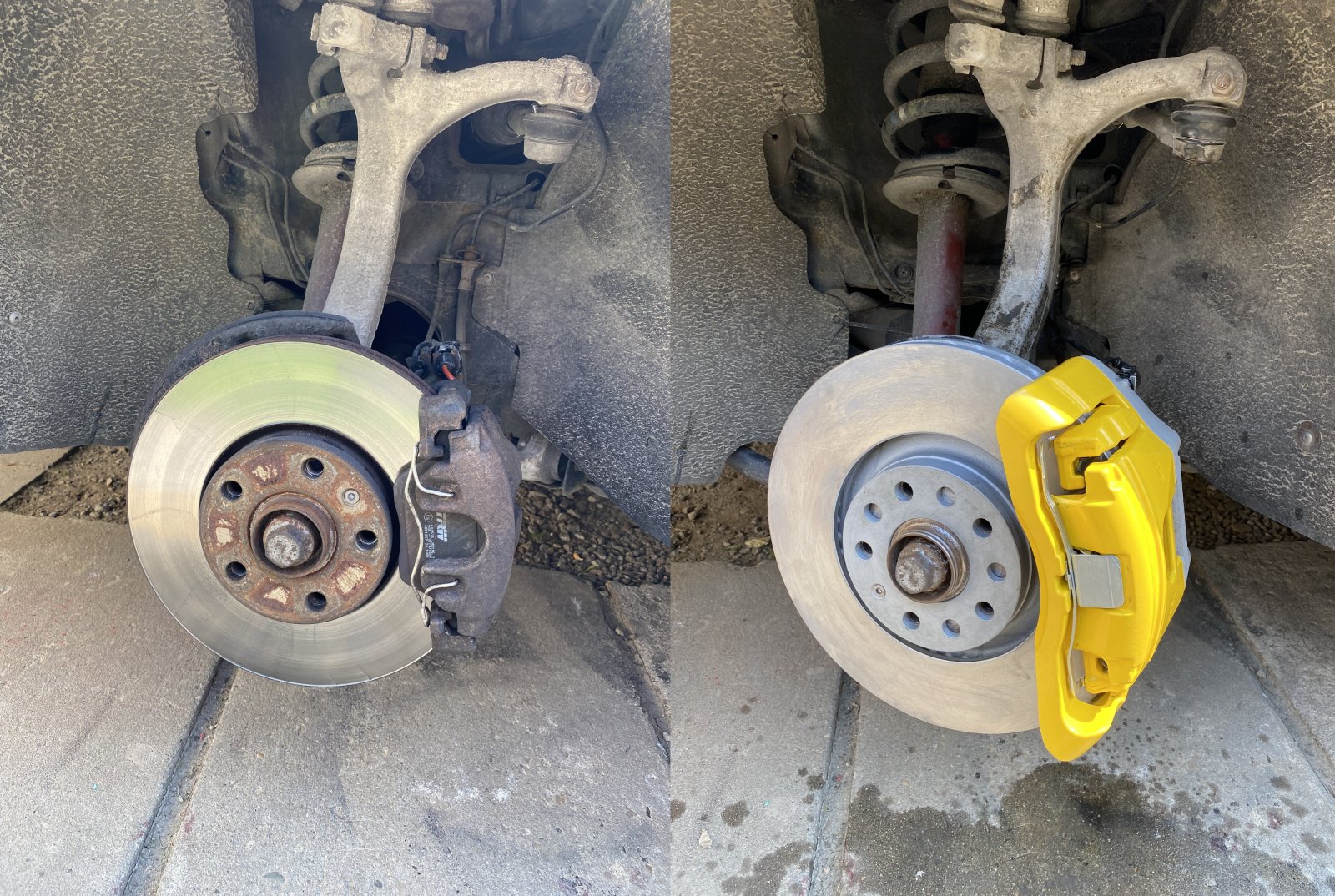

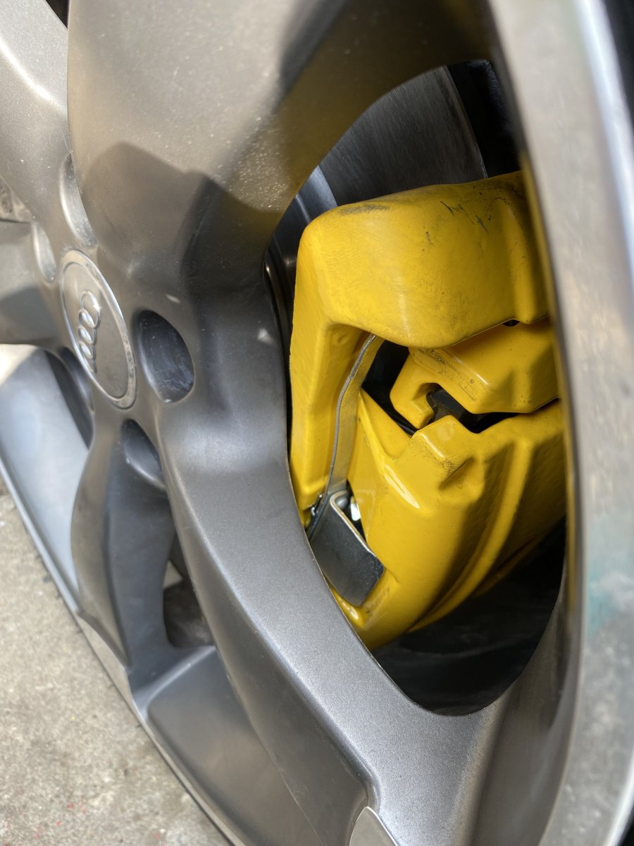

Nie czekając od razu zabrałem się za wymianę całości, wszystko poszło względnie sprawnie nie licząc śrub które trzymały poprzednie zaciski :no:
Na samym końcu wyszedł bubel związany z tym, że po założeniu felgi obcierała o zacisk i trzeba było dołożyć dystans 5mm(Zdjęcie niżej już z dystansem)
Podziękowania jeszcze raz dla @rs dziadek za zaciski a także dla @Wandej za ogarnięcie reszty zestawu

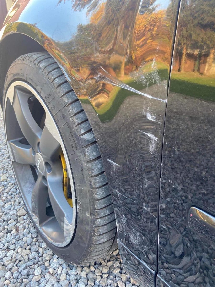

Była lekka przygoda z błotnikiem, tato cofając swoim autem postanowił lekko poprawić moje :lol:
324934453_699424068233302_5826161589581313317_n.thumb.jpg.f9c0c0fa8cf53c897bfb8ebad2aec528.jpg
Ciężko było dostać w dobrym stanie używany błotnik w kolor więc kupiłem zamiennik z PolCar'u, polakierowany został w kolor  i o dziwo jest bardzo dobry spas mimo, że byłem sceptycznie nastawiony na początku

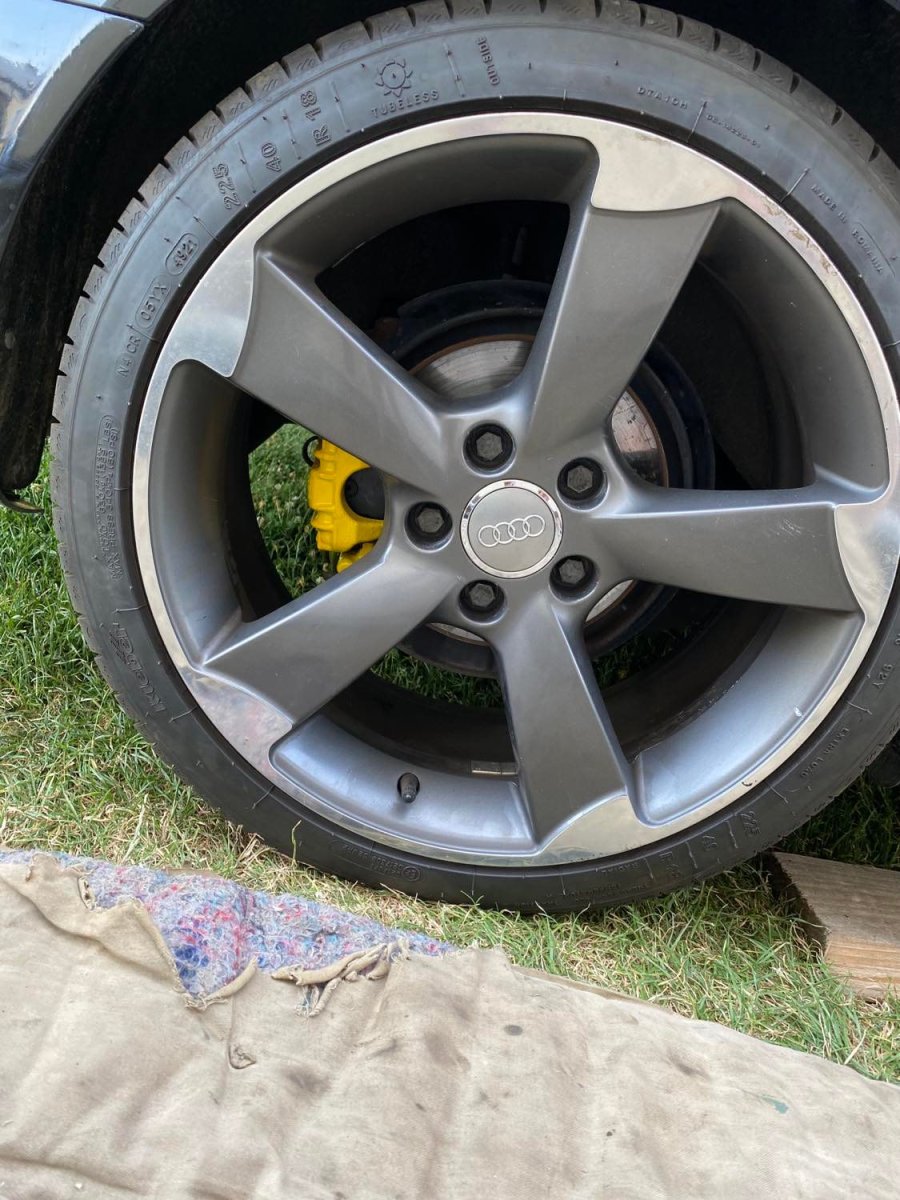

Następne wpadły koła na zime, ori 17 z audi + nowe opony Voyagery 225/45
315972831_1193643864830463_6461574379221479452_n.jpg.fc84bdf1c8c6ddafa8029a3592440a37.jpg

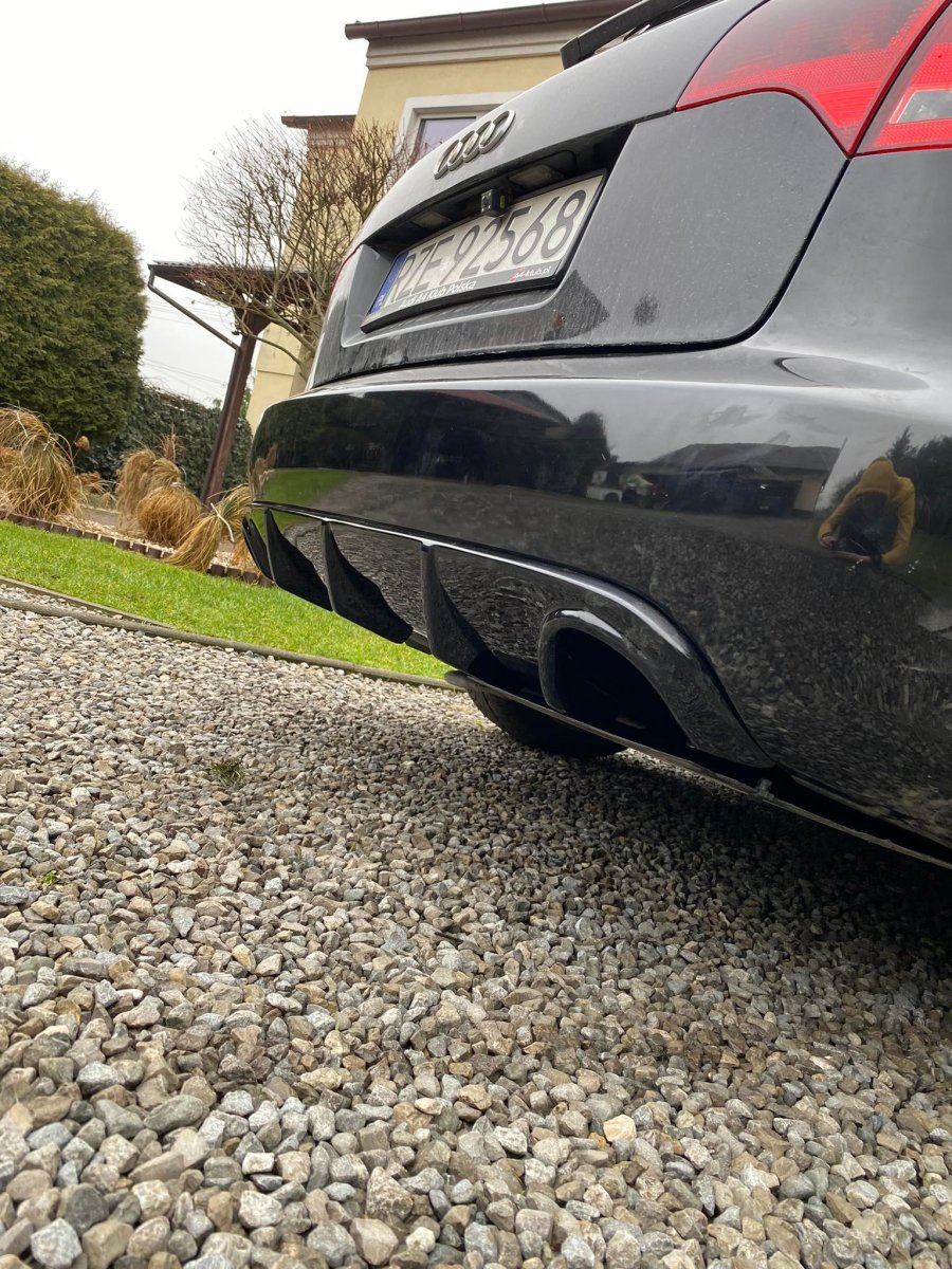

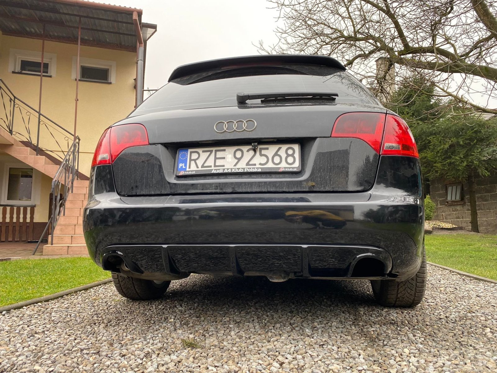

I coś co udało mi się ogarnąć tak na prawdę dzisiaj, nowy dyfuzor od Piotrka z grup B7 na fb, myślę że dyf siadł bardzo fajnie, dzisiaj auto odstawiam na robienie całego układu do TrabantTurboGarage, i myślę że na weekendzie pochwalę się jakimiś zdjęciami jak całość siadła i filmem co udało się wyciągnąć z kopciucha
325003939_586014610015236_1967662276866831091_n.thumb.jpg.54de394b5720f4dd0ba7ca0dcf90e6d0.jpg
324534927_703429641367190_5931391906069043318_n.thumb.jpg.e9d6333874c8090bd0a30def5ac3e166.jpg
324683979_1871231433241884_6749231092626289326_n.thumb.jpg.f12b6a37f3d1f9669815f693836462f6.jpg

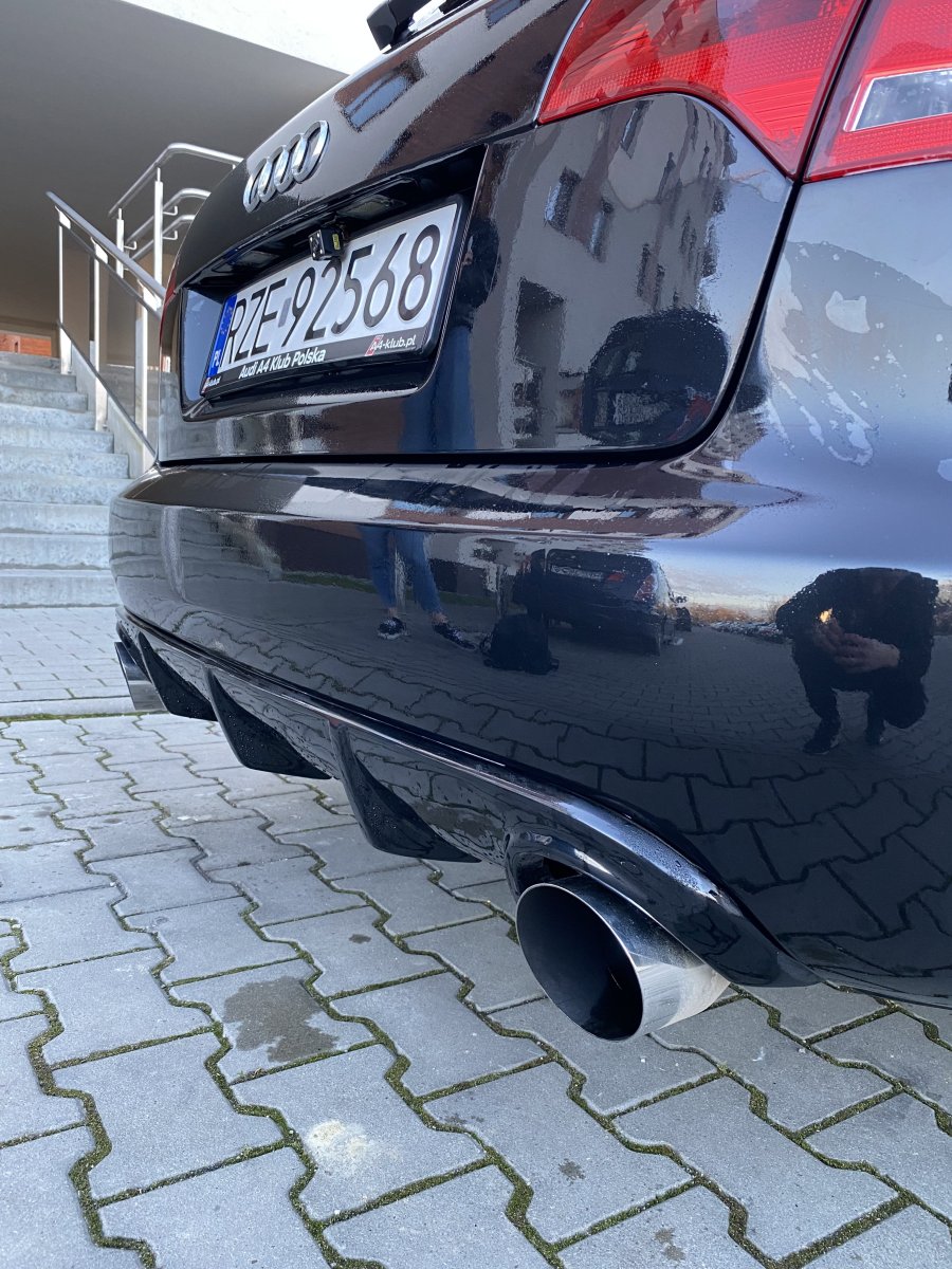

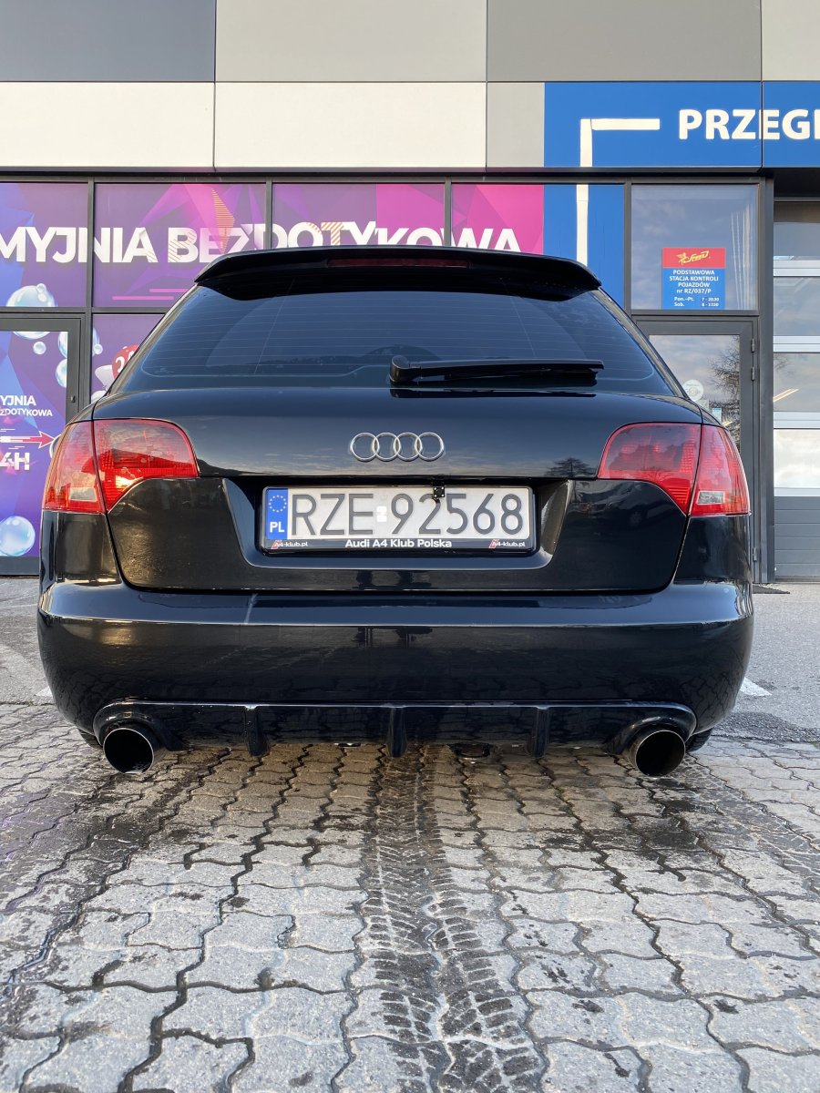

Mamy i wydech :D
Efekt jak dla mnie jest mega, Trabant zrobił robotę na 6+
6 minut temu, Akuku napisał(a):
Mamy i wydech :D
Tam coś około 2,5"?
1 minutę temu, Ivanek napisał(a):
Tam coś około 2,5"?
Tak, 2.5DP wpadło + pucha z RM
Edytowane przez Akuku
Tak podejrzewałem bo jest głośniej niż moja, bo mam mniejsze średnice :) Przyjemnie jest, jak podczas obciążenia przy 2000-3500? Nie ma efektu rezonansu/dudnienia?
Do 2.2 jest przyjemna jazda, słychać że jest coś zrobione ale nie jest to uciążliwe, od 2.2/2.4 zaczyna być głośniej ale nie ma właśnie dudnienia, nie dopisałem wyżej ale poprawka
DP 2.5, schodzi na 2x 2.25 i pucha z RM, jutro postaram się nagrać jakiś lepszy film jak to chodzi, wrzucam jeszcze odcinke pod mostem, o dziwo praktycznie nic nie dymi pod obciążeniem, jedynie bliżej właśnie odcinki

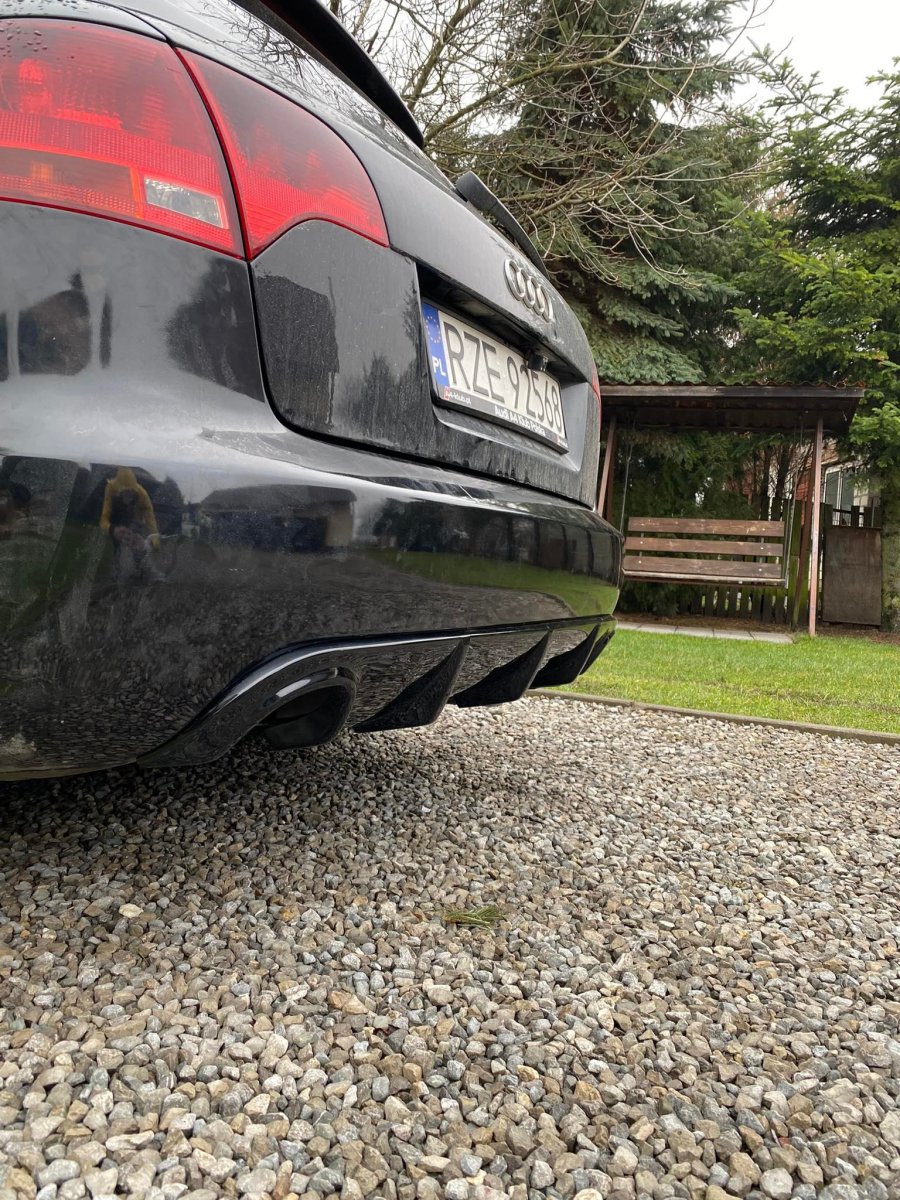

Zdjęcie jak tył aktualnie siedzi ?811EC608-9C28-4C65-93D7-2D6E53F63374.thumb.jpeg.902d9995006852ecba0968a0d68bc266.jpeg

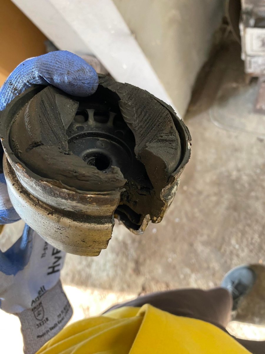

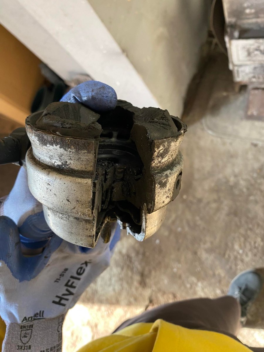

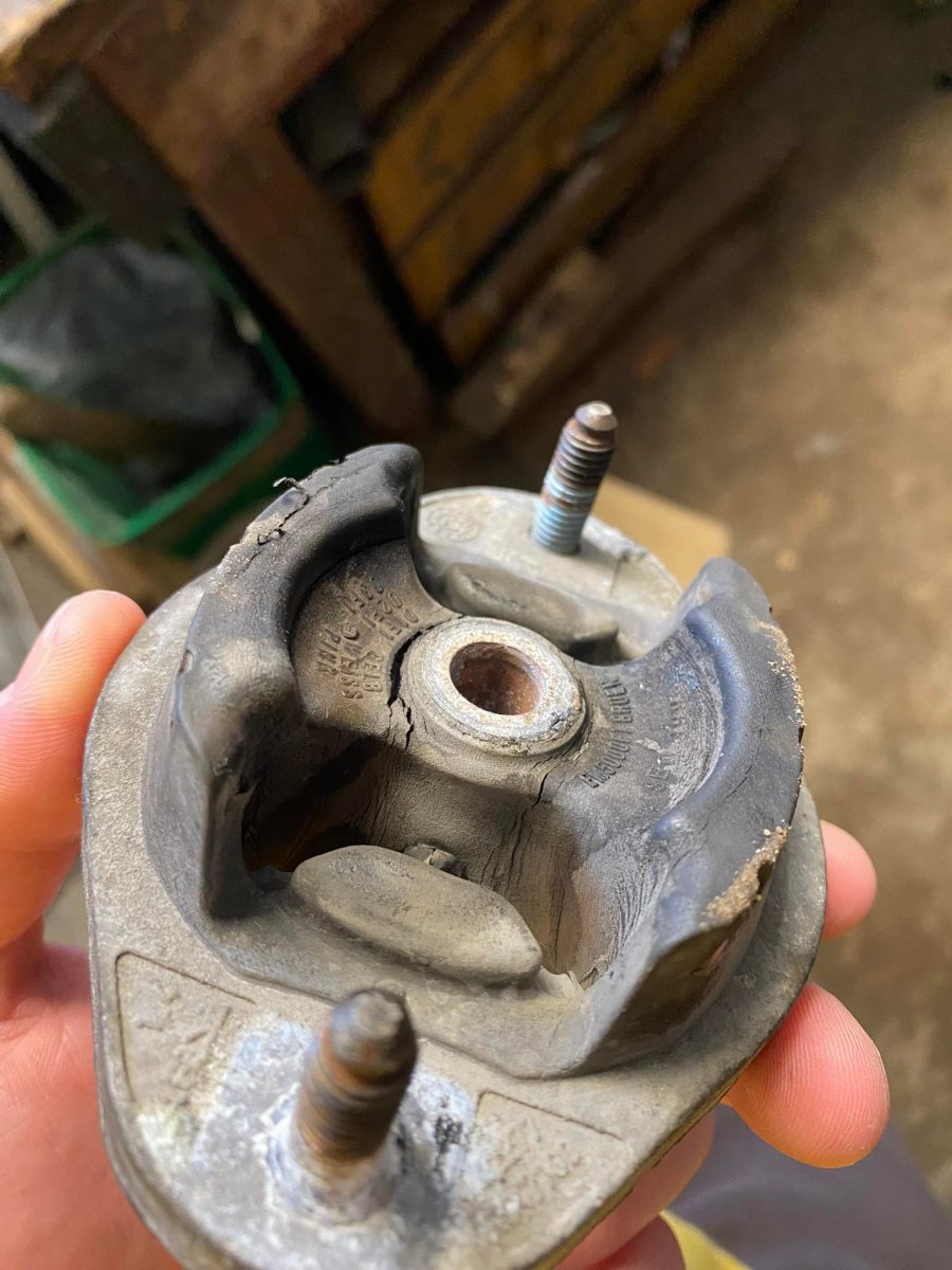

Niby zwykła wymiana oleju, filtra oleju + sprawdzenie zawieszenia a tu niespodzianka, prosiłem o sprawdzenie zawiasu bo coś skrzypiało/zgrzytało + miałem wrażenie że coś inaczej silnik pracuje i skrzynia, tak jakby szarpało bardziej, i mamy winowajce szarpania, lewa i prawa poduszka silnika do wymiany + poduszka skrzyni biegów, jak na grubo to na grubo ? Jakby było mało to okazało się, że pęknięta była rurka od chłodniczki spalin zaraz przy flanszy, na razie doraźnie zostało to pospawane i zobaczymy na jak długo, jeżeli puści to będzie poszukiwanie używki w jak najlepszym stanie.

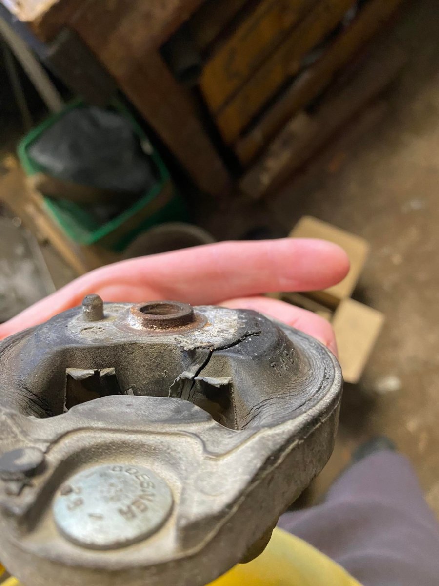

Poduszki silnika kupione w ASO po rabatach, wyszło 1200 za komplet, a poduszkę skrzyni biegów udało się dorwać ori używaną w mega fajnym stanie za 60zł, takim sposobem wizyta na IC została przełożona z początku marca na koniec marca + dochodzi wizyta w połowie marca na sprawdzenie szczelności klimatyzacji ponownie ?
Zdjęcie mam jak wyglądała poduszka skrzyni biegów + postanowiłem wziąć diaxa i zobaczyć jak wygląda poduszka silnika od środka czysto z ciekawości, a tak wygląda sekcja zwłok :D
331931443_597970095073320_5935635373205175915_n.thumb.jpg.ea783d0266903edcc4f76a633312fd53.jpg331915741_587373439928666_8460514650644617595_n.thumb.jpg.b2e85102fea556e048f5c3886b1c6239.jpg
Poduszka silnika
331896083_953480615640033_4946124511189388931_n.thumb.jpg.31a7fb798a329e00d8ae5a62a240cc9d.jpg331939649_887070845741762_2683167632920299868_n.thumb.jpg.aa94b9ec5ea4dd6fc3a3ddefd91416f9.jpg

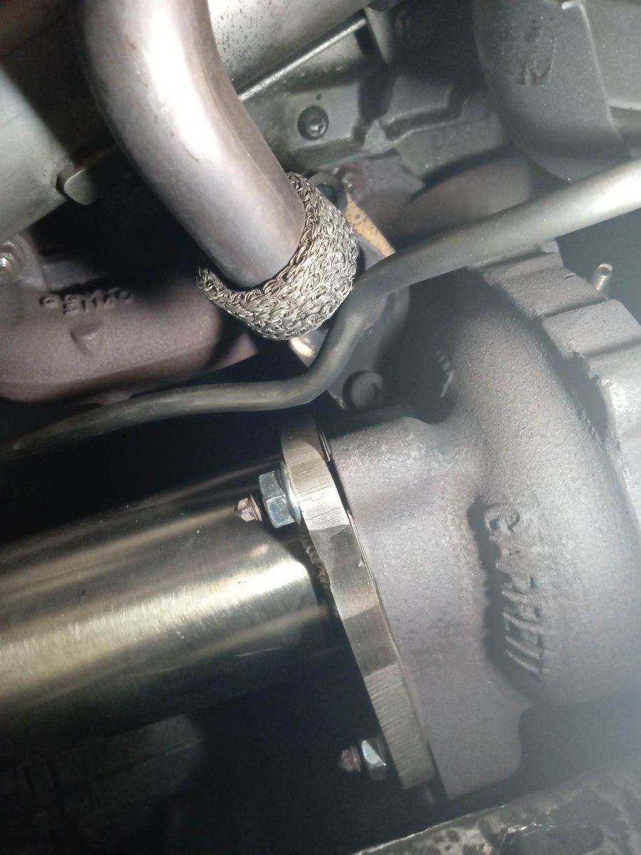

Spaliny w miejscu pęknięcia rurki
329775023_709394534016788_1139969273262680842_n.thumb.jpg.1a82b9dffb5798e5496cac943104cb3c.jpg

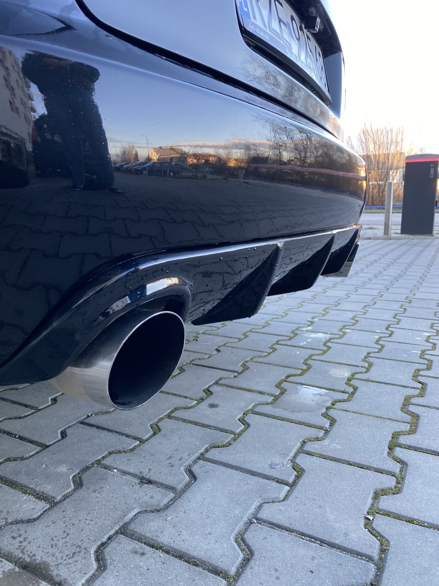

W między czasie wpadły jeszcze uniwersalne splittery do tylnego zderzaka, żeby wypełniły ten dyfuzor, tak się to prezentuje, myślę że siadło bardzo przyjemnie :hi:
