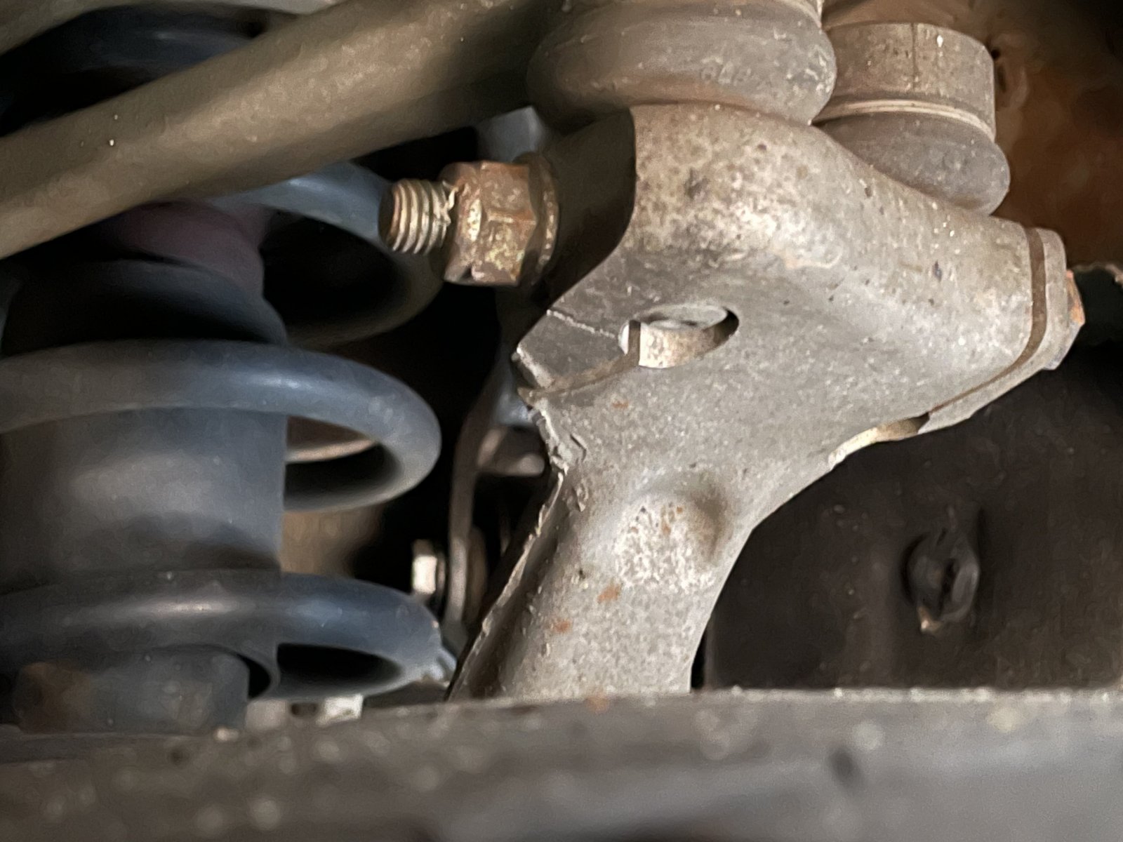

Jak widać na zdjęciu na części jest pęknięcie przy śrubie jednak nie wiem kompletnie jak ta cześć się nazywa

to zwrotnica, zainteresuj się tym dokładnie bo to Twoje bezpeczeństwo.Ja bym natychmiast wymienił tą zwrotnicę, dopuki tego nie zrobisz maszyneria stop.

Ktoś przy próbie odkręcenia tej śuby uszkodził zwrotnicę. Nadaje się do wymiany.
Ktoś za mocno doyebał nakrętkę i zwrotnica pękła,  musisz wymienić.
