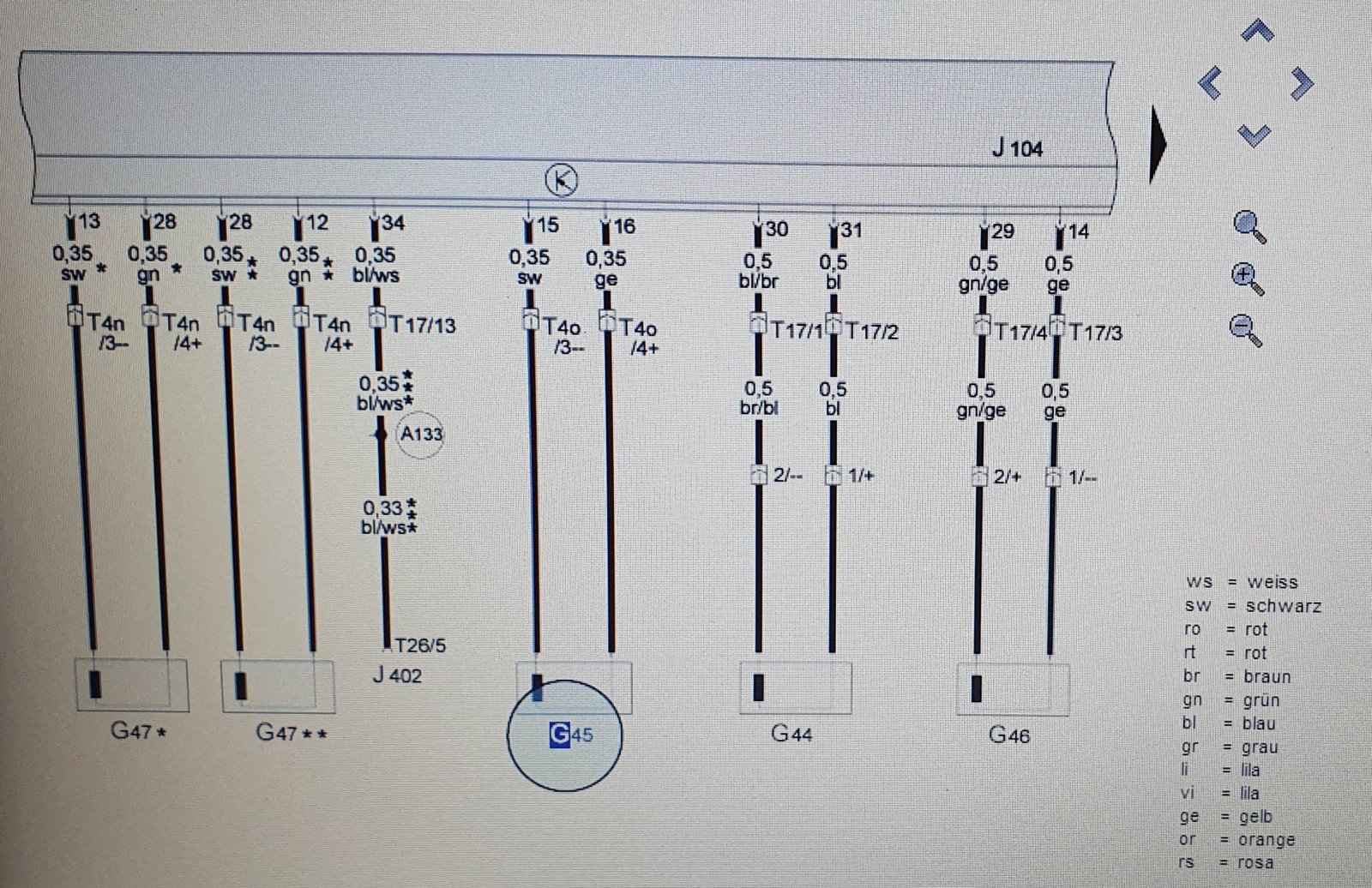

Dominik Kochański Opublikowano 9 Sierpnia 2021 Opublikowano 9 Sierpnia 2021 Cześć, mam błąd 00285 - ABS Wheel Speed Sensor: Front Right (G45) (wymiana czujnika nie pomogła) i w związku z tym pytanie czy pomiędzy kostką w nadkolu (4 pinowa dwa piny od zużycia klocka i dwa od czujnika prędkości) a główną kostką (3B0973042) która jest bezpośrednio przy pompie ABS jest jakaś kostka pośrednia?
Langista Opublikowano 9 Sierpnia 2021 Opublikowano 9 Sierpnia 2021 A jaki konkretnie błąd był? Czy to cały opis? Po wykasowaniu na postoju wraca?
Dominik Kochański Opublikowano 9 Sierpnia 2021 Autor Opublikowano 9 Sierpnia 2021 Czy pomiędzy tymi wtyczkami jest jednolity przewód? Czy są jakieś łączenia?
Muskel1 Opublikowano 9 Sierpnia 2021 Opublikowano 9 Sierpnia 2021 Nie ma nic po drodze. Przewody idą do sterownika ABS. Czarny na pin 15, żółty na pin 16.
Dominik Kochański Opublikowano 9 Sierpnia 2021 Autor Opublikowano 9 Sierpnia 2021 (edytowane) Dzięki za informacje. A czasem nie na 16 i 17ty ? PIN 15 wygląda na wolny. Edytowane 9 Sierpnia 2021 przez Dominik Kochański
Muskel1 Opublikowano 9 Sierpnia 2021 Opublikowano 9 Sierpnia 2021 (edytowane) 100%. Na pin 17 sterownika ABS wchodzi czarno-czerwony przewód, który idzie na pin 22 zielonej kostki w zegarach. Edytowane 9 Sierpnia 2021 przez Muskel1

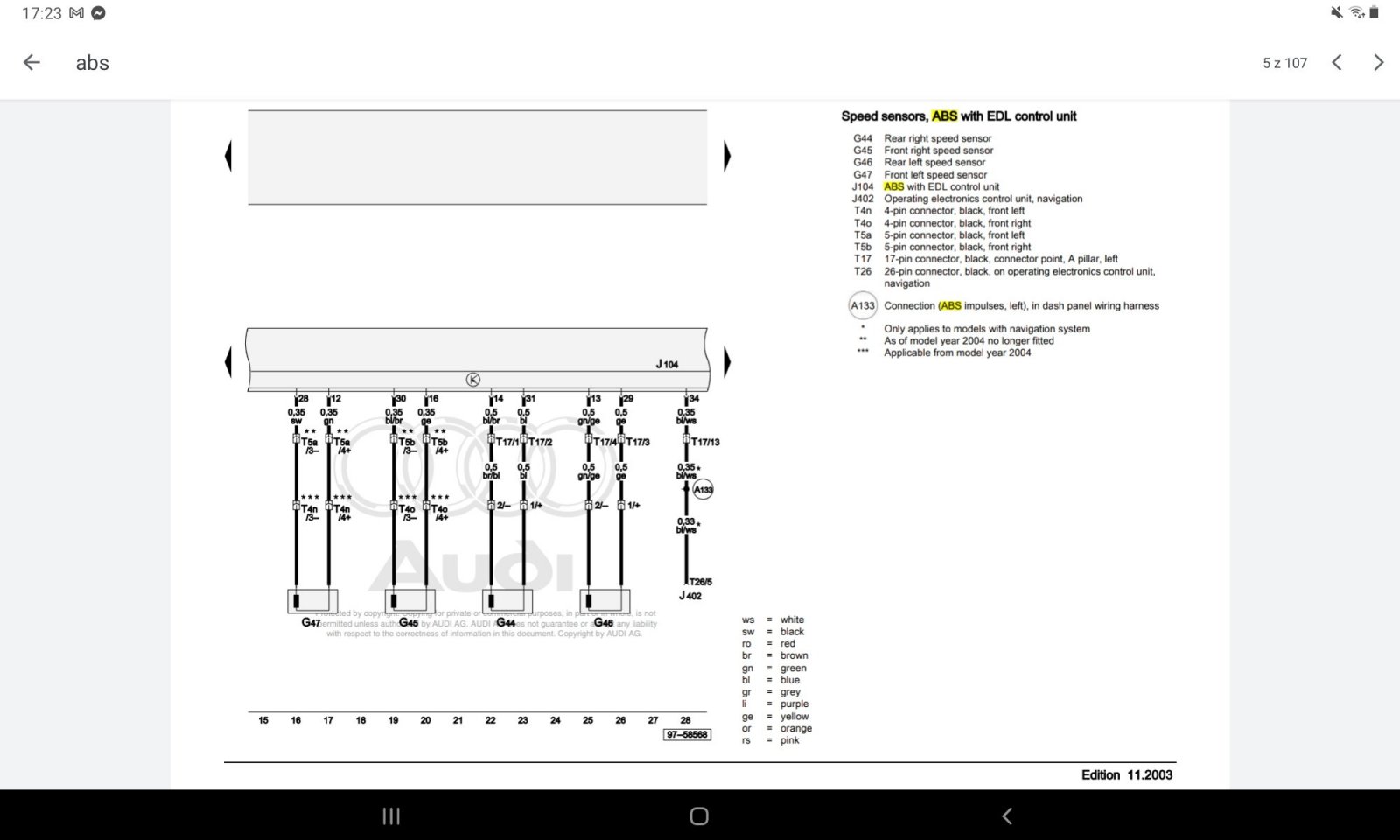

Dominik Kochański Opublikowano 9 Sierpnia 2021 Autor Opublikowano 9 Sierpnia 2021 Wzorowałem się na tym schemacie. I jak patrzę na moją wtyczkę (patrz zdjęcie), to nie ma tam pinu 15 - jest puste miejsce.
Dominik Kochański Opublikowano 9 Sierpnia 2021 Autor Opublikowano 9 Sierpnia 2021 Ten jest 2004 oznaczenie pompy 8E0 614 517 Q
pila24 Opublikowano 9 Sierpnia 2021 Opublikowano 9 Sierpnia 2021 Godzinę temu, Dominik Kochański napisał: Ten jest 2004 oznaczenie pompy 8E0 614 517 Q Model 2004,produkcja 2003. Czyli zgodnie ze schematem
