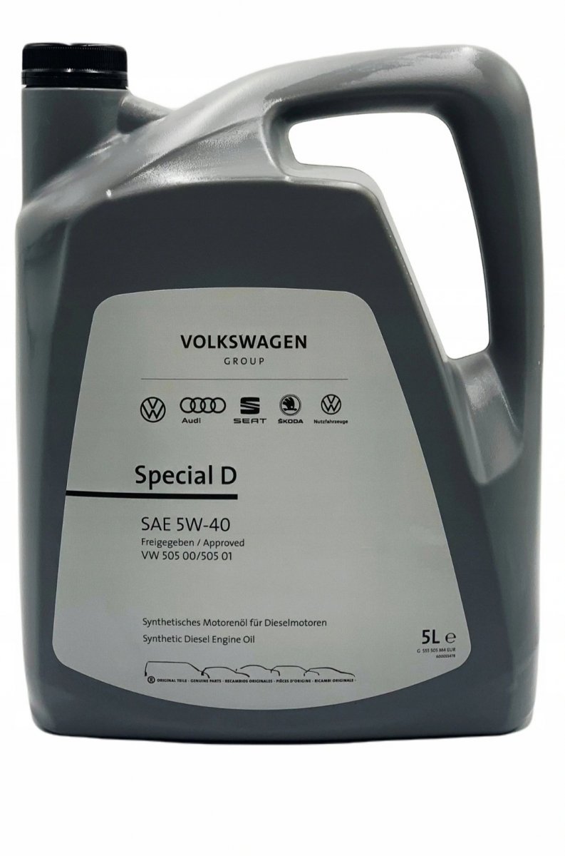

Cześć, dałem auto do znajomego na wymianę oleju i kilka innych rzeczy, chciałem żeby kupił konkretny olej o jaki go poprosiłem(LM 5w40), no ale gdy odbieralem auto okazało się że zalał 5w40 od Volkswagena dla diesli. Czy ten olej będzie ok?
Edytowane przez Zimnv
Nie, olej przeznaczony do benzynowych silników ma inną normę.
Do beznyny norma 502.00 musi być
Zlewać i dawac inny czy mogę zostawić do nastepnej wymiany?
Jak znajomy dał d*py to niech ponosi konsekwencje.
Od 2019 roku oleje dla Grupy VW , Special G i D 5W40 wytwarza Shell.
Olej G benzyna, diesel ma parametry jak Shell HX7/HX8 5W40.
Olej D diesel ma wyższe lepkości kinematyczne niż Shell Ultra Diesel 5W40.
Olej D diesel od oleju G różni się minimalnie: wolniejsze pompowanie podczas rozruchu i słabszy film olejowy w temperaturze roboczej silnika.
Ja bym oleju nie zmieniał.
