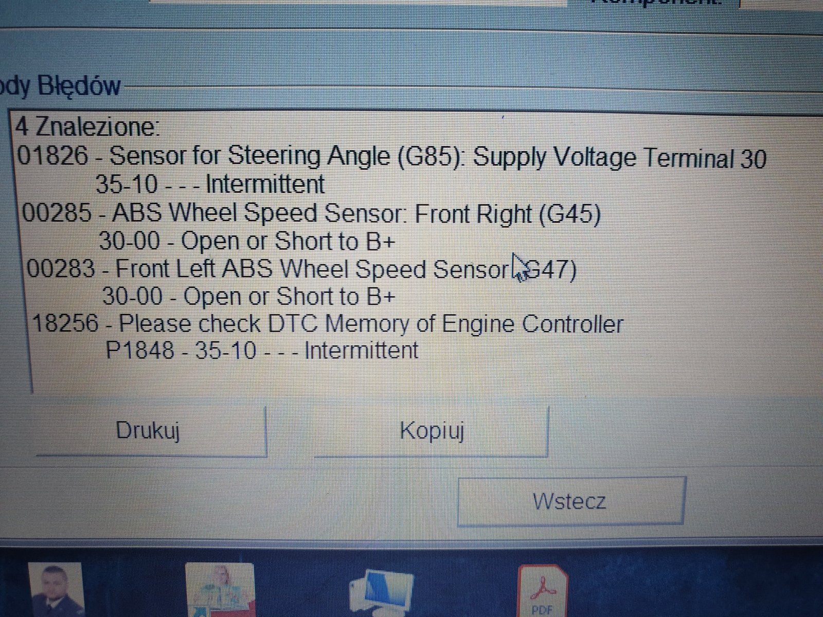

piotrekZch Opublikowano 30 Sierpnia 2021 Opublikowano 30 Sierpnia 2021 Hej mam pewien problem juz od dłuższego czasu jak ciepło i sucho auto odapala kontroli się nie palą przekraczam 50km/h zapala się abs i esp na stałe nieraz zapala się razem z odpalniem auta. Dorobilem się w końcu kabla z vagiem to pokazał jak zczytalem błędy. Ktoś doradzi od czego zacząć z naprawa tego .?.
pila24 Opublikowano 30 Sierpnia 2021 Opublikowano 30 Sierpnia 2021 Sterownik pompy abs się sypie prawdopodobnie,na forum jest instrukcja jak go wymienić i dopisać do auta.

pila24 Opublikowano 1 Września 2021 Opublikowano 1 Września 2021 5 godzin temu, piotrekZch napisał: Koszt ok 200-400zl i teraz mam dylemat czy oddać swoj czy kupić używkę w ciemno... Od spodu pod wtyczką jest numer, one głównie się oprogramowaniem różnią i wersją sprzętową,tylko pod Q jest inny,ale wówczas jest inny numer na bloku pompy. Ja kupiłem używkę za 50 zł i działa bez problemów od 2 lat. Tam jest problem z zimnymi lutami od wstrząsów,naprawa sterownika polega na ściągnięciu czapki sterownika i poprawieniu lutòw.
