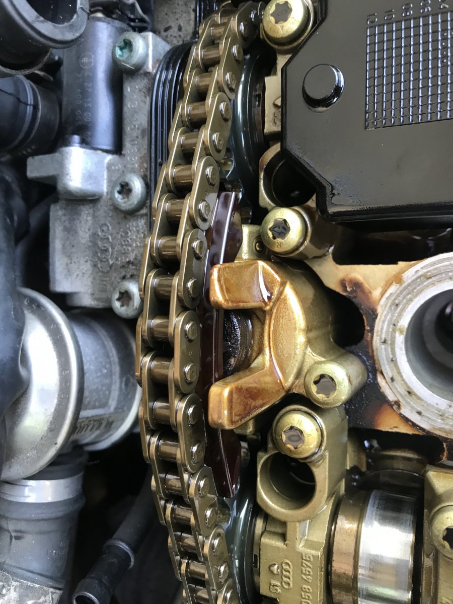

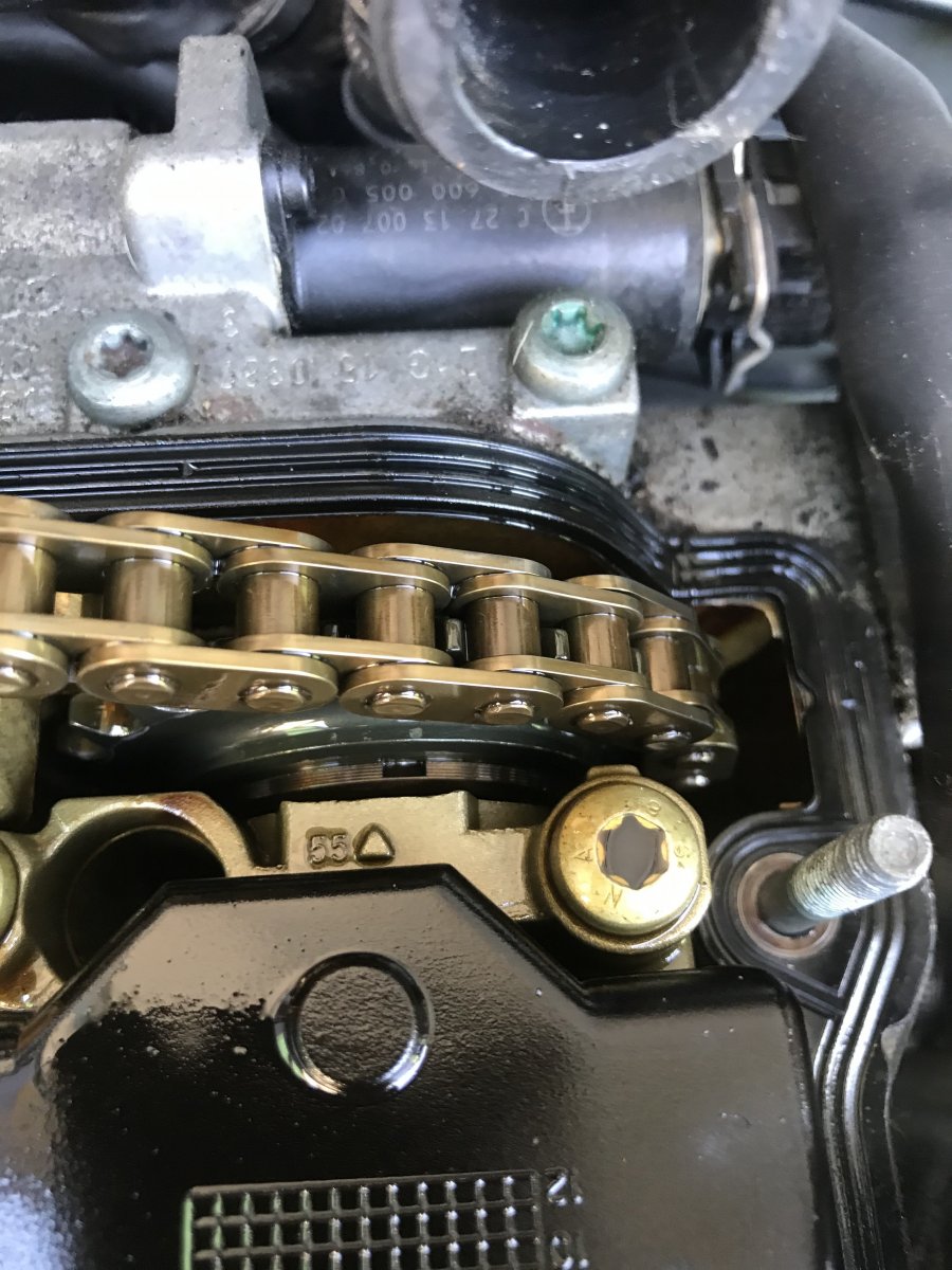

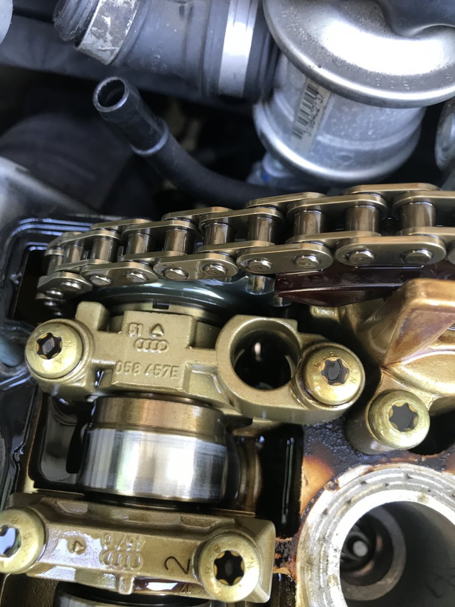

8E305095-83BB-4421-850A-4BF8B99F3456.jpegWitam Od jakiegoś czasu w moim BEX ie spadła moc,mianowicie turbina zaczyna wstawać dopiero od 3 tys,silnik słabo wkręca się na obroty jak by go cos blokowało,sporadycznie pojawiał się blad napinacza lancucha,ostatnio sprawdziłem ustawienie walkow,wałek wydechowy ustawiony na znaki policzone 16 oczek niby się zgadza ale wycięcie na wałku ssącym jest jakby o jeden ząb w prawo Dołączam fotki

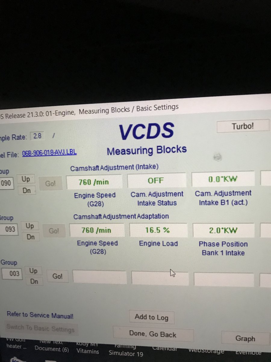

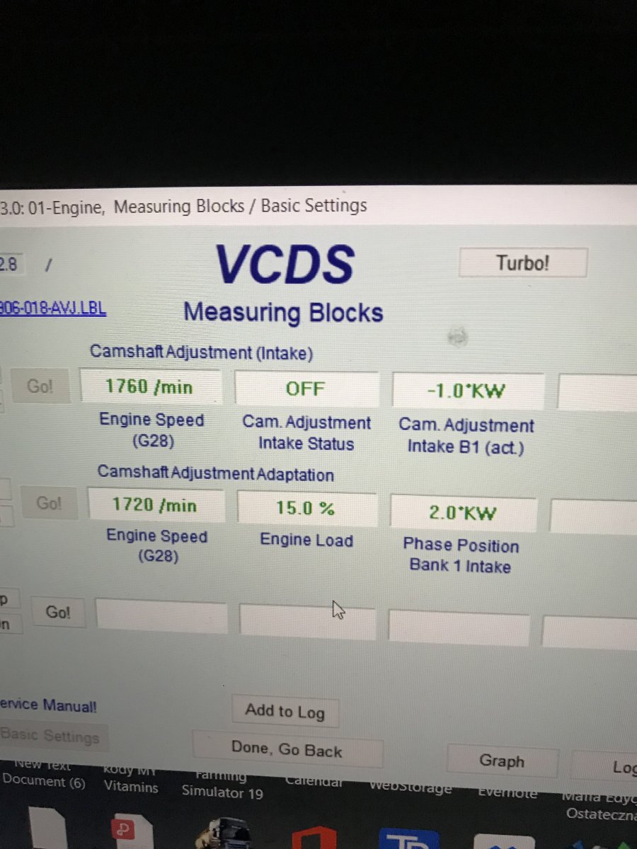

Grupa 93 w vcds i widac synchro rozrządu jak na dłoni.
Czy są to wartości prawidłowe?
Tak.
