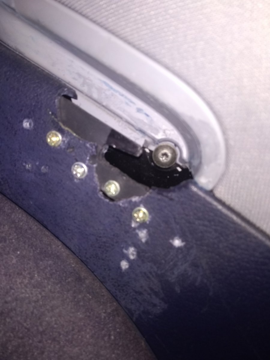

Witam. Trochę czasu minęło. Będzie mnie czekał podobny zabieg. Chciałem się zapytać czy koledzy poradzili sobie z tym problemem i w jaki sposób ?
U mnie jest rzeźba gruba ?połamał się i pokruszył cały uchwyt wziolem grubym plastik odwzorowalem ksztalt z przeciwnej strony i skrecilem wkrętami małymi i rok się trzyma jak zaciągnięta roleta to nie widać nawet tego i tak jeżdżę bardzo ciężko dostać boczek do avanta maritim IMG_20231014_205638.thumb.jpg.794ad7e457345d23e74426a3b715a07e.jpg
ja Tobie powiem kolego że ho ho jakbyś to dopieścił to byłoby cacy... spuper pomysł... ładniejsze śruby + obłożenie kości tkanką i jak dla mnie bajera...

Dzięki wiem wymaga dopieszczenia ,ale ciężko się za to wsiąść roletę zaciągam więc nie widać tego . Myślę że to się dzieje od słońca materiał ciągle grzany , może jakaś wada materiału + koniec rolety trochę się huśta w tych zaczepach i je wyłamuje
mniejsza o powody ( huśtająca się roleta + jajowaty pałąk = rozpychanie i wyłamanie... oprócz siły zgodnej z ruchem zwijania rolety występuję dodatkowo siła w górę ( w sumie góra i dół, rozpychanie) która wyłamuje ten ząbek)...
