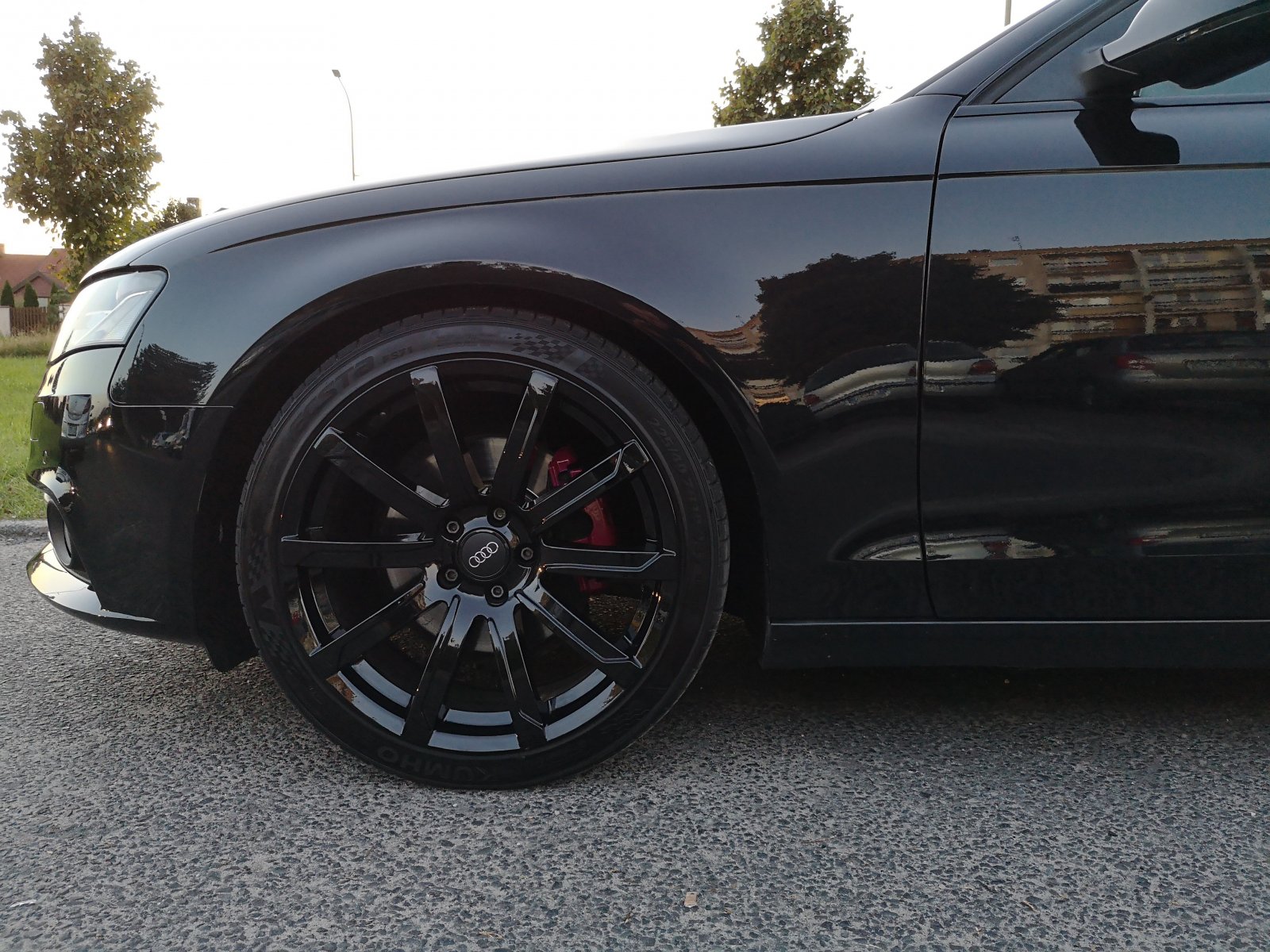

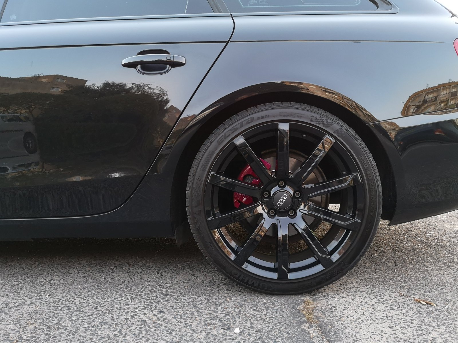

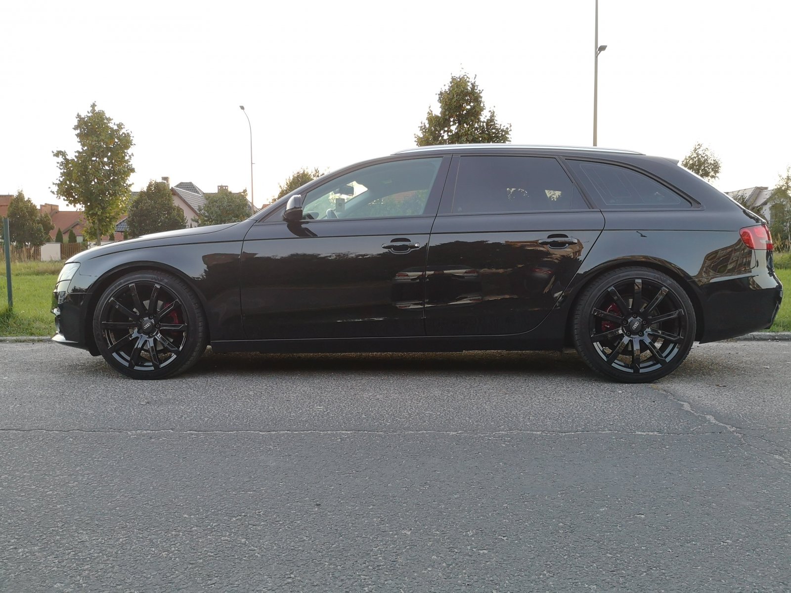

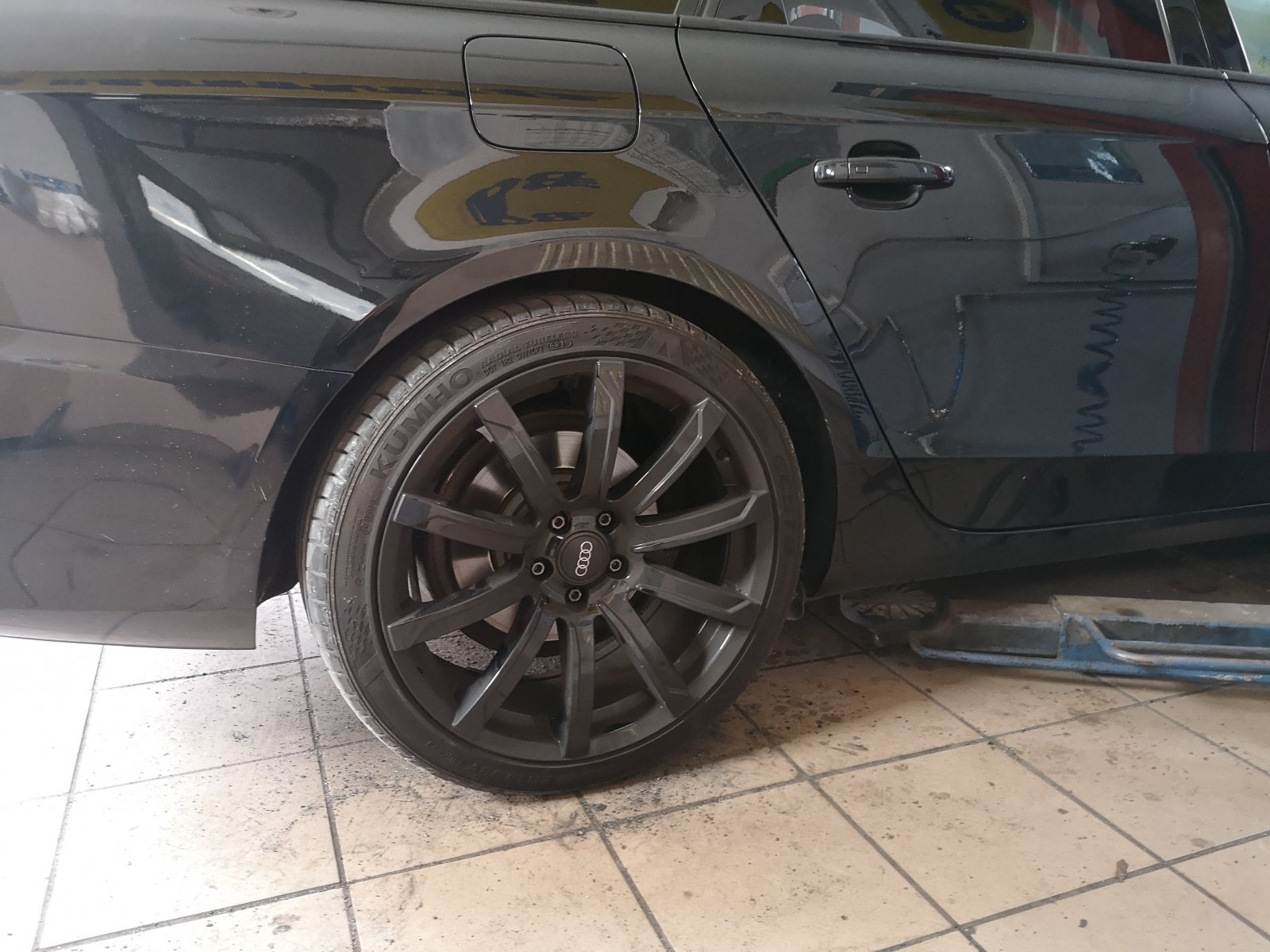

rafalpe Opublikowano 30 Września 2021 Opublikowano 30 Września 2021 Opiszę tu moje odczucia po montażu słynnego Pro-Kit od Eibacha. W moim B8 zaraz po zakupie założyłem takowe sprężyny i co? I wielka kicha, przód usiadł jeszcze jako tako ale tył to jakaś kpina. Sterczał w górze, prześwit był taki, że łeb można wsadzić, po prostu masakra. Następnie założyłem sportline + niższe amory i bajka, wszystko równiutko, złego słowa nie powiem. Obecnie stałem się posiadaczem A6 C7 i pierwsza rzecz po zakupie to obniżenie jako, że do C7 nie ma sprężyn sportline, dałem szansę pro-kit. I co? Ten sam shit, jaki był w A4. Przód jakoś usiadł, tył sterczy, nie wiem czy w ogóle coś usiadło. Prześwit ogromny. Oczywiście w obu samochodach sprężyny dobrane konkretnie pod dany model, łącznie z weryfikacją sił nacisku. Nie wiem o co kaman z tym pro-kitem ale serio to jest jeden wielki KIT. Za to jak się założy droższy sportline to magicznie wszystko siada idealnie. NIE POLECAM pro-kita, szkoda kasy. Jedynie teraz mam zagwozdkę z C7 bo już nie wiem co włożyć żeby było zbliżone do sportline i siadło równo.
dazwid Opublikowano 30 Września 2021 Opublikowano 30 Września 2021 Nie pierwszy raz słyszę opinię, że na pro-kit tył siedzi wyżej niż przód. A jak z komfortem jazdy między sport-line, a pro-kit? Słyszałem, że komfort na tych pierwszych jest dużo gorszy? Nie wiem dokładnie jaki masz silnik w tej A6 i czy to jest limuzyna, czy Avant? Wydaje mi się, że H&R ma sprężyny -35mm do C7.

dazwid Opublikowano 30 Września 2021 Opublikowano 30 Września 2021 @rafalpe Ile km przejechałeś po założeniu pro-kit do C7? Generalnie powinno się dać troche czasu sprężynom i zawieszeniu na ułożenie.
dazwid Opublikowano 30 Września 2021 Opublikowano 30 Września 2021 No tak, bardziej od tego to się już raczej nie ułoży. Wygląda to słabo, poszukaj sprężyn H&R -35mm.
marky2552 Opublikowano 30 Września 2021 Opublikowano 30 Września 2021 (edytowane) jak bym na takich balonach jeżdził to też c**jnia by była koła wywal i wsadź coś męskiego pro kit obniża o 3 cm tył to fajerwerek nie ma się co spodziewać sportline obniża o dużo więcej a jak miałeś zawieszenie be/bv to róznicy mogłeś wcale nie zobaczyć Edytowane 30 Września 2021 przez marky2552

R4xx Opublikowano 1 Października 2021 Opublikowano 1 Października 2021 16 minut temu, dekiel 13 napisał: Przydałoby się niżej 30 mm i większe heble bo giną w tych 19kach. Jak na babskie 1.8TFSI spokojnie wystarczy to, co jest ale siedzi równo przód z tyłem nie wiem czemu @rafalpe ma taki problem. Mnie przy zakupie pytali o naciski na osie i sami dobrali zestaw.
Wandej Opublikowano 1 Października 2021 Opublikowano 1 Października 2021 Dziwna sprawa. Sprzedałem Pro-kit`ów diesiątki i nikt nie narzekał Może jednak źle masz dobrane te kategorie wagowe?

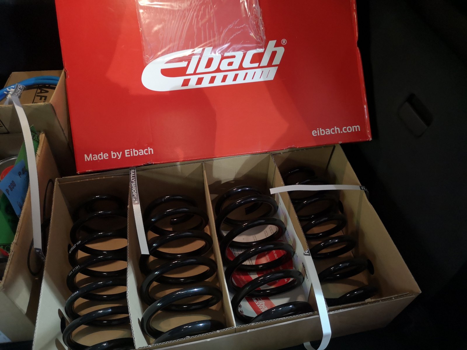

R4xx Opublikowano 2 Października 2021 Opublikowano 2 Października 2021 3 godziny temu, rafalpe napisał: Dobrze mam dobrane. Przy wyborze podaje się tylko nacisk osi przedniej oraz sedan/avant. poza tym zagłębiłem trochę temat i okazuje się ze takich przypadków jest więcej i jest to dość częste zjawisko z pro kitem. Finalnie moje sprężyny idą na reklamacje a w ich miejsce wejdą h&r. Z nimi podobno takich problemów nie ma. takie mam E10-15-018-09-22 czyli nacisk przód do 1160kg, tył do 1375. Poza tym nacisk tyłu jest taki sam w obu wersjach sprężyn więc nie ma mowy o pomyłce. Ja w czarnym (tym wyżej) 1.8TFSI montowałem E10-15-011-01-22
R4xx Opublikowano 2 Października 2021 Opublikowano 2 Października 2021 21 minut temu, rafalpe napisał: Ja mówię o C7. Wersja sprawdzona na stronie Eibach oraz potwierdzona ze sprzedawcą. Tak jak pisałem nie ma mowy o błędzie. Siadło z d*py i taka prawda. Mam nadzieję, że na H&R nie będzie czegoś takiego. Umknęło mi. Będą jakoś dociekać co jest nie tak?
