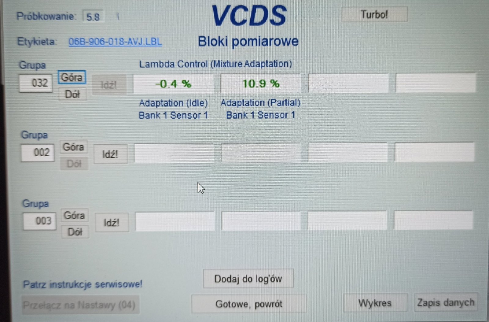

W ostatnim czasie podczas jazdy zaświecił się check po sprawdzeniu interfejsem wyskoczył błąd 16517 Zespół 1, sonda 1 P0133-02-sygnał za wolny - Sporadyczny - MIL zapalona , Pacjent A4B7 BFB PB+LPG. Jeździłem na LPG po skasowaniu błędu i zrobieniu około 300-400km znów check wyświetlił się. Sprawdzałem stare logi z przed roku pojawiał się ten sam błąd , ale bez zapalającego się checka. Problem leży w sondzie ?
Filmik z bloku pomiarowego:
W grupie 32 jakie masz wartości przed skasowaniem błędów?
Mam tylko po skasowaniu błędu
Logi porób bo być może problem jest tylko z mieszanką.

Wychodzi na to, że przeplywka do wymiany. Jak możesz to popraw dynamiczny 2+33, bo coś poszło nie tak.

Przepływmoierz do wymiany. Potem powtórz tylko logi dynamiczne i pewnie gaz będzie do strojenia.
