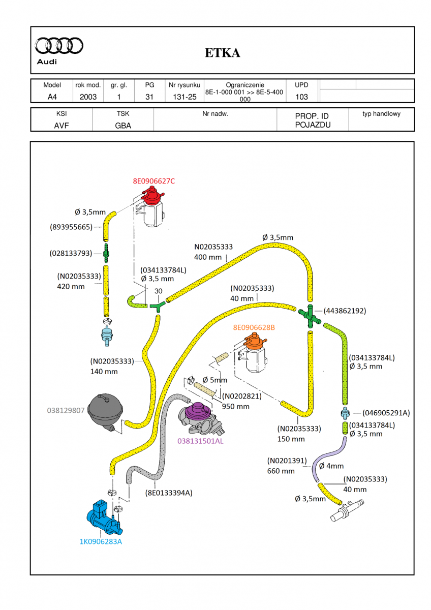

tomcio2512 Opublikowano 2 Listopada 2021 Opublikowano 2 Listopada 2021 Witam. Ma ktoś może zdjęcie jak powinny iść węże od podciśnień w a4b6? U mnie dziwnie idą puszczone w opasce termo miedzy głowica a EGR. Chciałbym powymieniać te węże. Ile i jakich węzy potrzeba? Z góry dziękuje za pomoc
kamil-vag Opublikowano 2 Listopada 2021 Opublikowano 2 Listopada 2021 https://a4-klub.pl/topic/194890-19-tdi-pd-schemat-połączeń-węży-podciśnienia/
tomcio2512 Opublikowano 2 Listopada 2021 Autor Opublikowano 2 Listopada 2021 Przepraszam właśnie tez zauważyłem ze jest podobny temat. Które to przewody 3,5mm a które 5mm na schemacie?
kamil-vag Opublikowano 2 Listopada 2021 Opublikowano 2 Listopada 2021 No przecież masz tam średnice popisane: 5mm tylko od zaworku N18 do gruszki EGR, reszta są 3.5mm Zresztą ten 5mm widać odrazu pod maską, który to...
