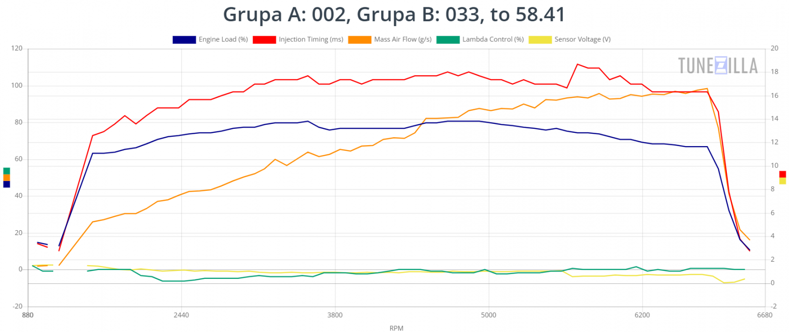

Witajcie, wczoraj z ciekawości robiłem blog dynamiczny i moim zdaniem jest ok. No, może przypływka już troszeczkę zaniża ale to nie dramat. Jak myślicie?

Przeplywka bardzo mocno zaniża przy maxie powinno być w okolicy 100 do 105, a u Ciebie jest jakieś 80. Szukaj czy nie ma gdzieś nieszczelności i nie ciągnie lewego powietrza.
Niby zaniża o około 10g/s ale korekty ok. Sprawdź czy siedzi ori przepływomierz i jak wyglądają korekty w gr 32 po jeździe.
Edytowane przez przem8
czyli jak założę, że nieszczelności nie mam, to przepływka do wymiany albo czyszczenia?

Wymieniłem dziurawą odmę na oryginalny element o numerze 06B 103 211 J. Poniżej wstawiam ponownie log, koledzy jest już ok?

teraz przepływka ładnie wskazuje, ale przed zrobieniem loga trzeba skasować błędy żaby wyuczone korekty wyzerować. wtedy będzie widać co z paliwem się dzieje, bo tu chyba nie kasowałeś błędów przed zrobieniem logów.

Nie skasowałeś bo w 32 nie masz samych 0. Musisz skasować błędy, nawet jak ich nie ma.

log po skasowaniu błędów, dodam, że w grupie 32 drugie okienko wzrosło do wartości 10 w drodze do domu po wykonaniu loga.
Mimo wszystko wykresy wydają się podobne...
